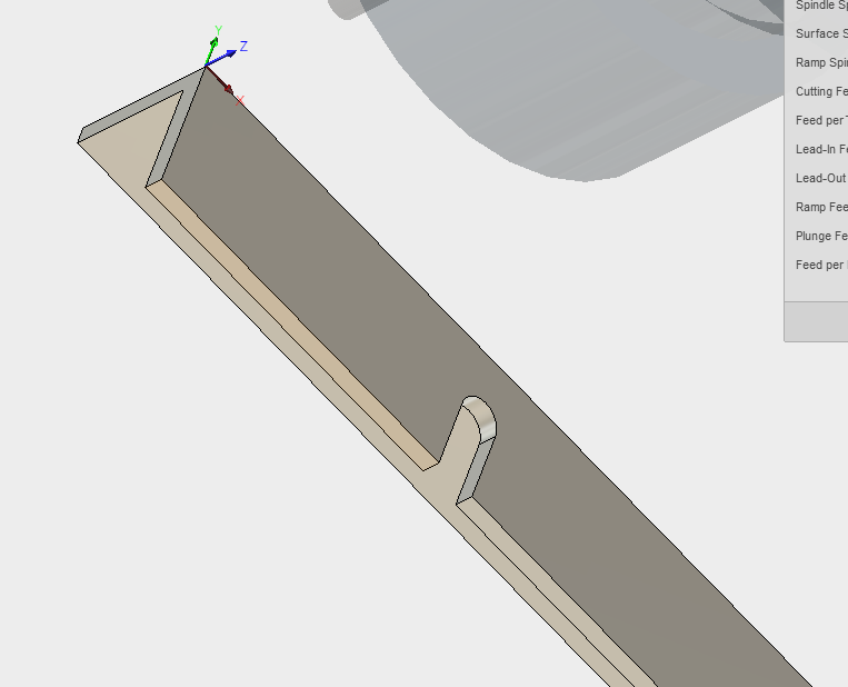

Zdravím, nevíte někdo jak ve Fusion 360 udělat otevřenou konturu? Např. podle obrázku:
Ať to zkouším jak chci, tak mi to pořád objíždí kromě drážky celý obrobek.
Díky za jakoukoli dobrou radu.

Stačí při výběru znovu kliknout na vybranou konturu a tak si vybereš jestli chceš otevřenou konturu nebo uzavřenou a můžeš navést konturu kam chceš. Takovej tip, když chceš vybrat jen jednu hranu tak stiskni alt a klikni a vybere to jen tu jednu hranu.

Funguje to bezvadně. Díky moc, co já se s tím nazlobil. Nikde jsem nenašel ani návod, ani video. Co tam asi musí být vychytávek na které normální uživatel ani nepřijde. :D
