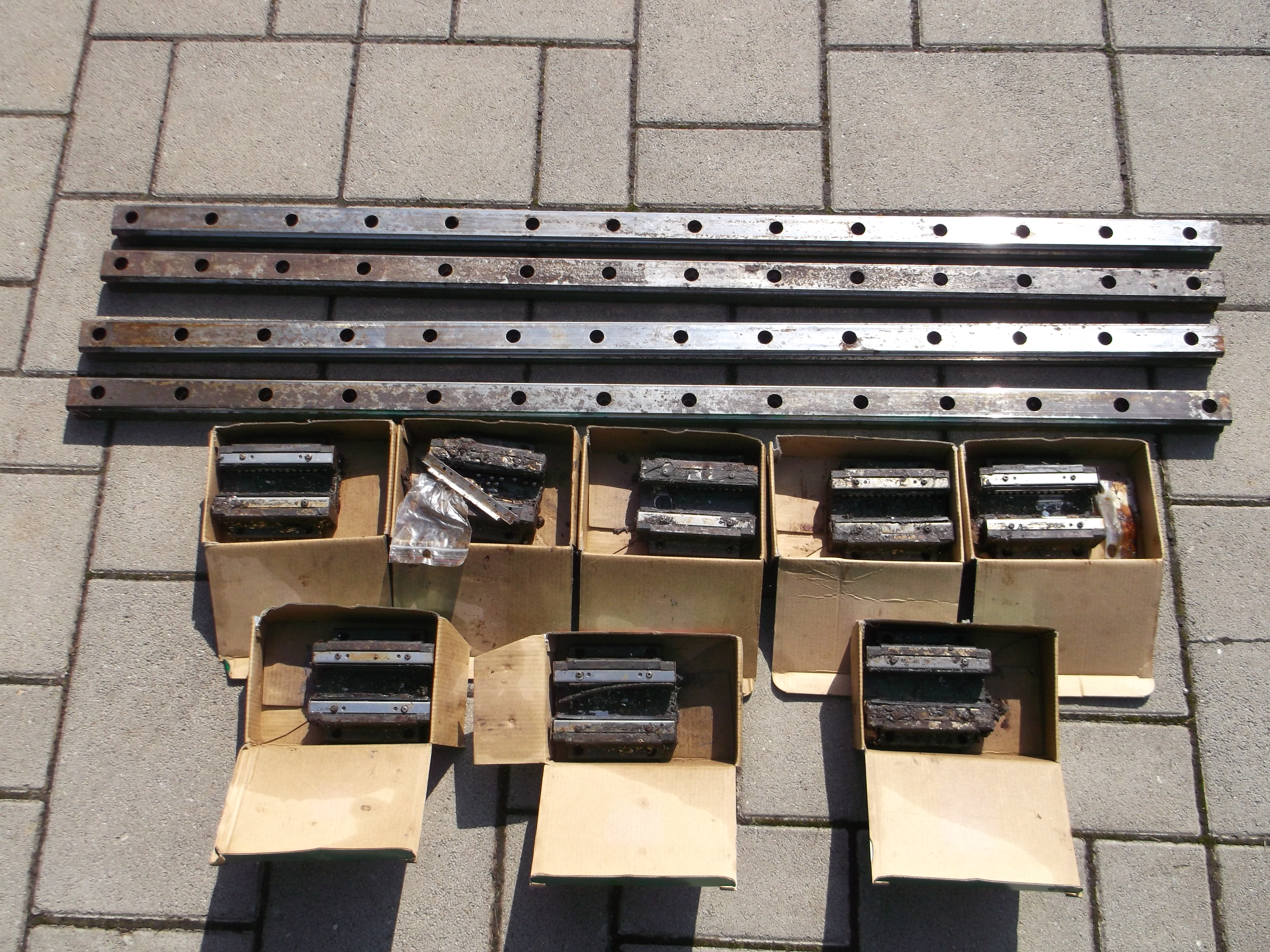

jáká je použitelnost těchto linearů
délka je 1000 mm, každý lineár má dva jezdce, viz foto. Značka lineárů je ROLLON.

to máš těžký, někdo to použije na šuplíky někdo na cncčko :D na šuplíky zbytečnej luxus na osy stroje to podle mě není..

RaS píše:to máš těžký, někdo to použije na šuplíky někdo na cncčko :D na šuplíky zbytečnej luxus na osy stroje to podle mě není..
myslíš ž ani na jednu osu je to nepoužitelné ??
tak bohužel budu hledat dál .... ale jsou za dobrou cenu (snad proto že jsou k ničemu )

jsou tady strojky co jezdí na šuplíkovejch pojezdech což je ohnutej kus plechu a taky to nějak chodí..tohle je alespoň kus broušenýho kalenýho železa a jezděj v tom domečky na ložiskách, ale když porovnáš parametry s běžným lineárem tak je to nesrovnatelné, prostě je to určené na nějaké manipulátory atd kde se nehraje na setiny a tuhost.. ale asi to bude lepší/obdobné jako podepřená tyč...
prostě je to pořád dokola peníze peníze a zase jen peníze.. metr kolejnice od hiwinu máš za 1500-2000 vozík za 8-1200 takže jedna osa třeba za 5-6000 .. to je tak moc, že se ti vyplatí jít cestou kompromisů? chápu že asi pro někoho jo když má rozpočet 10000 na vše :D

tohle je taky jen ohnutej plech ne?

Není, tohle je snad válcovaný a určitě to je kalený. Prý to projde asi 7 procesy, než je to zase rovné v rámci tolerance. :D Ale jak psal RaS, spíš manipulátory, vedení součástí, kde se nevyžaduje vysoká přesnost.
Pokud se to kupuje přímo nové, tak je výhoda, že se dá koupit i třeba profil, kladky a stírací elementy a jezdce si pak může člověk vyfrézovat jaký tvar potřebuje. Kladky jsou vždy ob jednu excentrické, tím se nastavuje předpětí v profilu.
