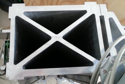

Podívej se do vlákna : http://www.c-n-c.cz/viewtopic.php?f=8&t=12269" onclick="window.open(this.href);return false;
je tam zmiňovaný mega AL profil ,ten unese i kameru na 35mm kinofim :lol:
- jako inspirace ...sehnat kus a je skoro hotovo ...
profil má průřez cca 183x230mm Mex cnc.jpg (34.16 KiB) Zobrazeno 4611 x
na lehkou kamerku by snad stačil pojezd na napjatém ocelovém lanku nebo třech :wink:
