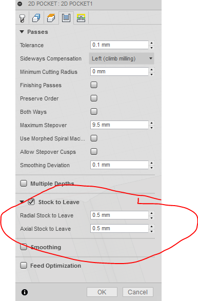

Zdravím Vás,
Mám dotaz na uživatele Fusion 360 jestli se nesetkali s problémem po poslední aktualizaci který se mi projevuje při frézování kapes ( je jedno jestli kruhových nebo jiných tvarů ) a to tak, že je celkový rozměr přesně na setinu o 1 mm menší ( jakoby by nějaký ofset na kapsy 0.5mm ) . Při frézování kontury není problém.
Zkoušel jsem procházet všechny parametry a zdá se mi že je všechno ok. I při simulaci je vidět, že nástroj nejede břitem po lince. Zbytkové obrábění nepoužívám a když ho nastavím stejně to je o 1 mm nemší.
Děkuji za případné nasměrování.

Zdravím.
Domnívám se, že to bude nastaveným přídavkem na stěnu, který je přednastaven na 0,5 mm. Což z obou stran kapsy dá dohromady 1 mm.

Díky za odpověď,
Pozorně jsem prohlížel všechny parametry, ale asi jsem slepý, nikde jsem nenašel problém. Můžeš mě někam nasměrovat?
Největší anomálie je to, že se mi to začalo projevovat až po poslední aktualizaci.

2. 5. 2017, 7:43
Tohle by to mělo být
