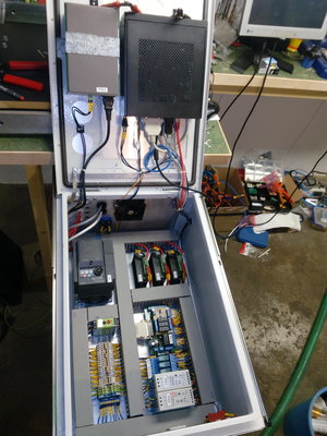

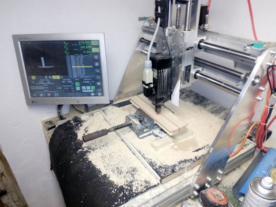

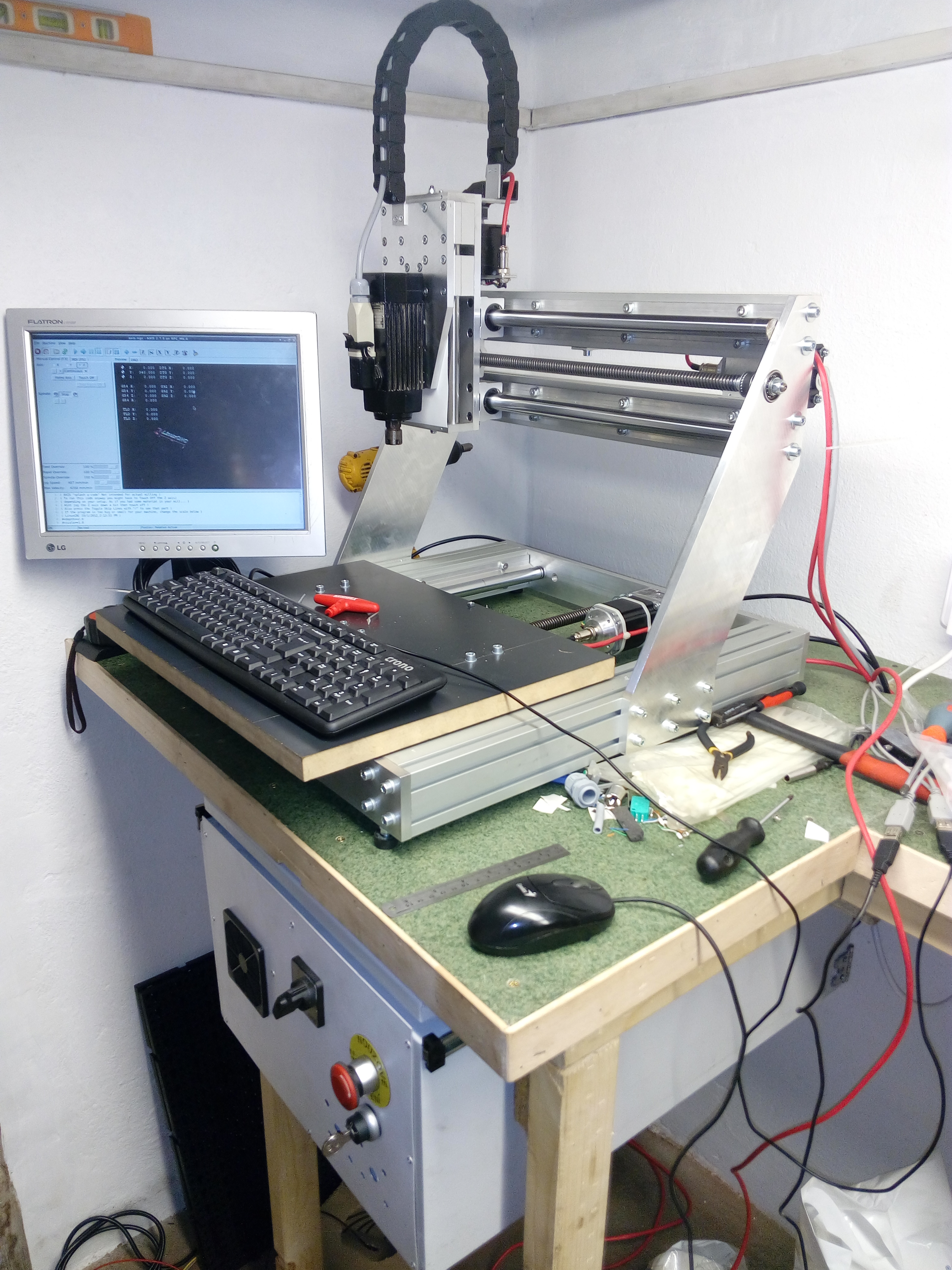

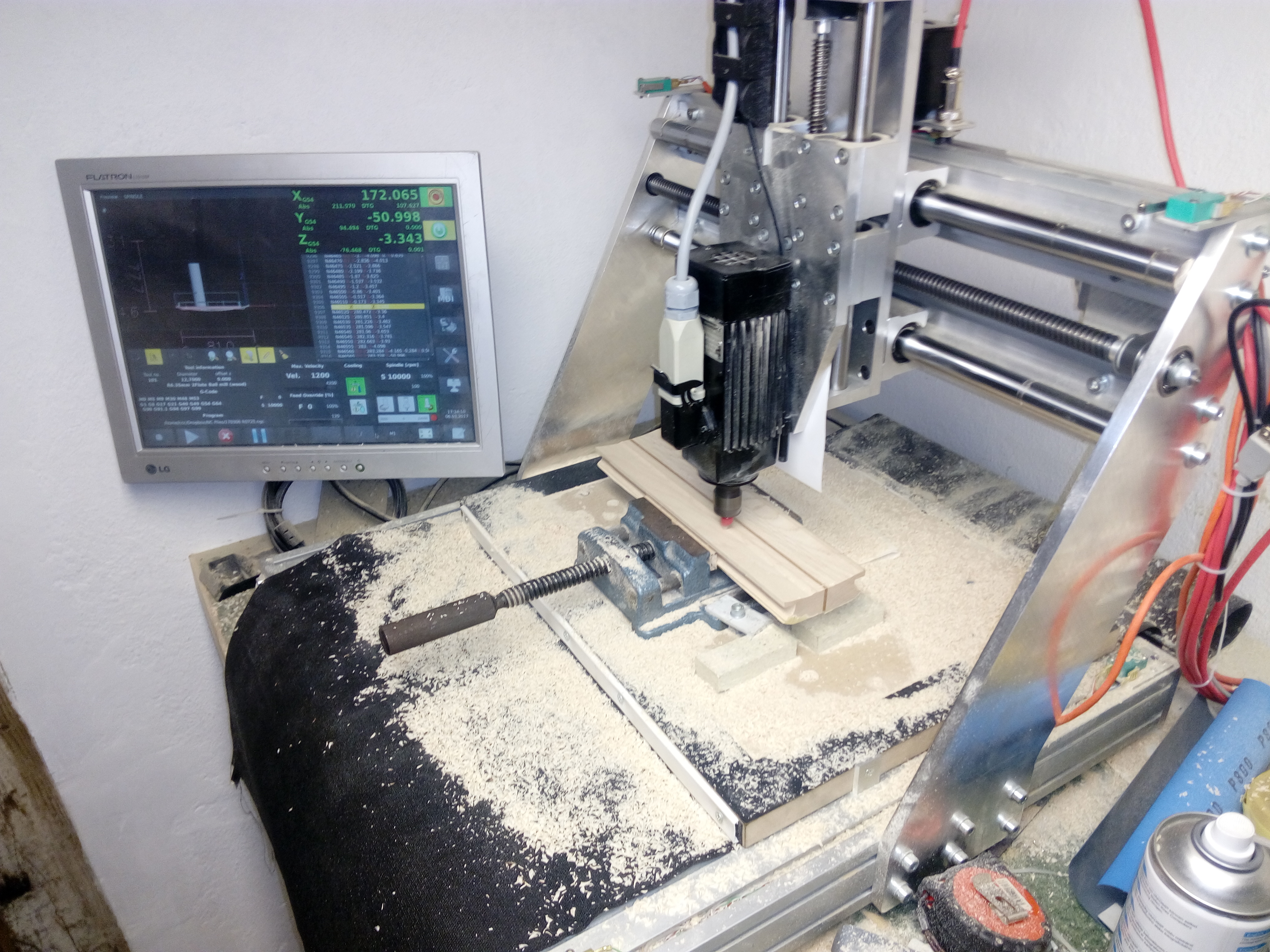

Tak se taky pochlubím se svým peřím.
Pojezdy
X 380
Y 340
Z 150
Konstrukce ze zde tolik nenáviděných systémových profilů, 60x60 a 60x30. Zbytek dílů z 10mm AL.
Na X a Y podepřené tyče 20mm, spolu s NEMA23 2.7Nm motory a trapézy 16x4.
Na Z nepodepřené tyče 16mm a trapéz 12x3 s NEMA23 1.6Nm.
Řemenové převody na všech osách 1:1 HTD3M
Drivery z eBay, toshiba ale ani 6600 ani 5760, teď nevím. Nakonec deska z CNCshopu a LPT.
Rychloposuv spolehlivě 3200mm/min, max 4300, ale tam už se nechytá trapéz na X.
Vřeteno zatím 300W 3f Perske s měničem.
Během následujícího týdne nahradí stůl z MDF AL deska 20mm.
Frézuju dřevo a plasty a jsem naprosto spokojen ;-)

14. 4. 2017, 9:45
Jako hlavní je, že ti to dělá radost. Ale ty bočnice jsou zbytečně na šikmo. To se dělá u pohyblivého portálu.
dwander
Příspěvky: 121
Registrován: 11. 5. 2010, 7:28
Bydliště: Vsetínsko
14. 4. 2017, 10:04
Snažil jsem se, aby osa nástroje byla víceméně srovnana s uchycením, ale ano, vzhledem k zátěži stroje je to zbytečné. Teoreticky by to šlo udělat i naopak, naklonit je dozadu. Získal bych tak více prostoru pro manipulaci.

Ahoj.
Moc pěkné, díky za sdílení.
Co tam máš za vřeteno? A co to je na tom vřeteni za snímač?
At se daří.
dwander
Příspěvky: 121
Bydliště: Vsetínsko
15. 4. 2017, 2:37
Vřeteno je Perske, 300W s kleštinou ER16.
Ten snímač je USB endoskop (prostě kamera), který jsem plánoval použít pro hledání nuly na obrobku ale upustil jsem od toho.

dwander píše:Ten snímač je USB endoskop (prostě kamera), který jsem plánoval použít pro hledání nuly na obrobku ale upustil jsem od toho.
Smím se zeptat proč jsi od hledání nuly/polohy kamerkou upustil? Já se ji taky chystám použít (v Machu). V Linuxu bych si asi netroufnul...

Upustil jsem od kamery, protože ji prakticky nebylo možné vyrovnat tak aby byla naprosto rovnoběžná s osou Z. Takže v různých výškách jsem pak měl XY jinde. Časem to zkusím znovu s výškou napevno, ale teď řeším jiné věci a bez kamery se zatím obejdu.
Druhý problém je v tom že USB v prostředí kde se vyskytuje frekvenční měnič není "zrovna spolehlivé".

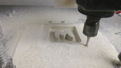

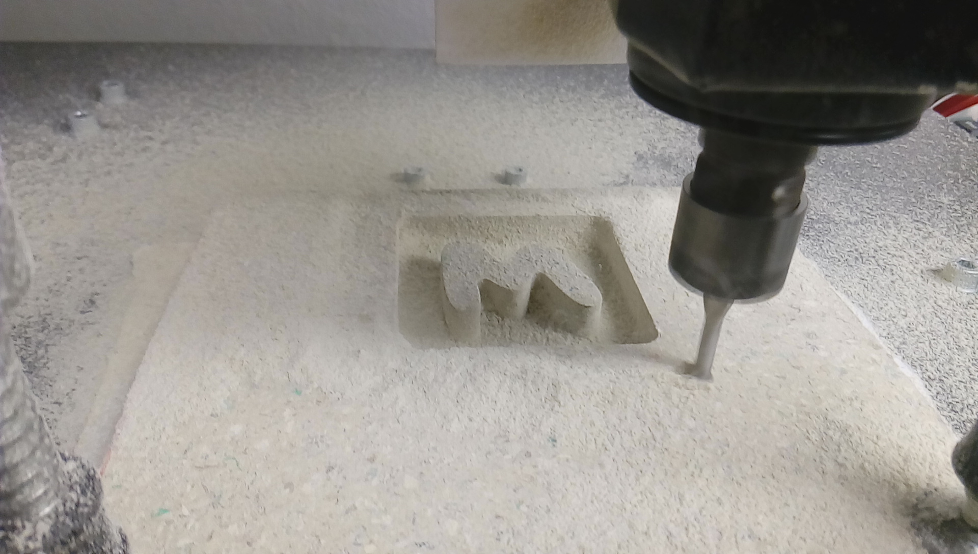

Tak slíbené video. Sorry za audio, ten mobil si už dělá co chce.
Rychlosti:
DOC: 5mm, 0,05mm CPT, 4mm solid carbite 2 flute
Ramp: 5deg Helix 500mm/min
Feed 1200mm/min (120%) 10000RPM
Asi nejtvrdší dřevo co tu mám - nějaký exotický ořech.
https://www.youtube.com/watch?v=l4ivBIhLAsM" onclick="window.open(this.href);return false;
