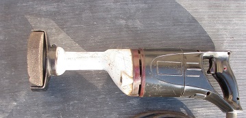

Dostala se mi do rukou stařičká, ale zdá se zachovalá, bruska Narex. Vypadá jako tahle:
Chci se zeptat, zda nemáte zkušenosti se sundáním kotouče z ní. Nemám ani originální klíč na matici, ale jde o to, že nevím jak při povolování zajistit hřídel proti otáčení, za kotouč to neudržím, za drážku pro šroubovák v čele hřídele také ne, žádnou aretaci to nemá a za kotoučem to chytit nejde. Díky.

neni tam náhodou levý závit :?:

Podle viditelného kraje se zdá, že ne.

Tak tuto brusku důvěrně znám. X roků jsem se s ní setkával ve fabrice - v dílně jsme na nich dělali i opravy (převážně byla odrbaná texgumoidová převodová kolečka). Fabrika těchto brusek měla snad stovky kusů. Tak k věci, na 100% není na upínací matici levý závit. Je tam klasický závit M14 (tj. pravý). Protože se v mnoha případech stávalo, že matice nešla povolit, dělali jsme to např. takto: kotouč se přes nějaký alespoň trochu měkčí materiál (my to dělali přes koženou rukavici) upnul za čelní plochy do svěráku a pomocí klíče (měli jsme tedy neoriginální klíč, zhotovený z masivního ocelového plocháče s čepy v patřičné rozteči, on ten originální klíč byla taková plechová hrachovinka) to pak většinou šlo povolit (pro rýpaly předem podotýkám, že brusný kotouč se pak vždy zahodil, z opravy šla bruska zásadně bez namontovaného kotouče). Bývaly, dost často případy, kdy klíč do otvorů v matici nešel zasunout (montéři totiž ve většině případů origo klíč neměli u sebe, takže povolovali a utahovali matici pomocí důlčíku, šikmo zasazeného do otvoru v matici a kladivem prováděli povolování/utahování. Pokud i upnutí kotouče do svěráku selhalo, jednoduše se kotouč rozbil, tak aby mezi svěrnými plochami zkrátka kotouč už nebyl - dělali jsme to křížovým sekáčem, pak už to bylo v pohodě.

Děkuji za reakci. Klíč jsem si už udělal, ale matice zatím vzdoruje. Když mě je líto ten kotouč zničit, jsem trochu krkoun.

soustružník píše:Děkuji za reakci. Klíč jsem si už udělal, ale matice zatím vzdoruje. Když mě je líto ten kotouč zničit, jsem trochu krkoun.
tak si udělej klíč s čtyřhranem 1/2" (gola) a zajdi někam (autoservis, pneuservis) kde mají elektrický nebo pneumatický rázový utahovák
ten to spolehlivě povolí i bez držení kotouče atd, držení obstará setrvačnost

Tak nakonec jsem udělal z hliníkového plechu šroubem stahovatelnou objímku okolo kotouče, za ni to upnul do svěráku a asi 30 cm jeklem nasazeným na klíč konečně povolil. I kotouč to přežil. Nějaká rozumná možnost jak při povolování hřídel podržet tady vyloženě chybí.
