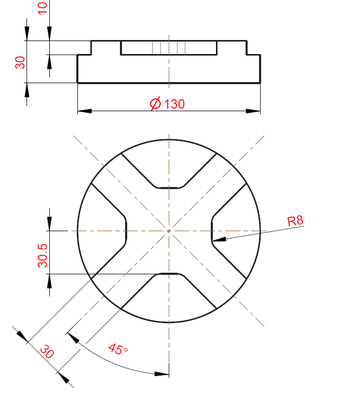

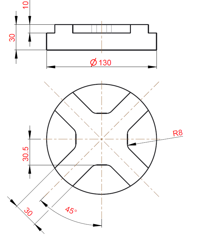

Zdravím potřeboval bych v heidnu napragramovat jedno, snad pro někoho lehké vybrání, nulovej bod mám ve středu a počítám, že se asi bez polárních souřadnic neobejdu, už jsem v tom pár let nedělal, tak nějaké popostrčení jak začít?

hmm píše:Zdravím potřeboval bych v heidnu napragramovat jedno, snad pro někoho lehké vybrání, nulovej bod mám ve středu a počítám, že se asi bez polárních souřadnic neobejdu, už jsem v tom pár let nedělal, tak nějaké popostrčení jak začít?
nemáš dxf?? Pak ti udělám program behem 10 min.

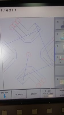

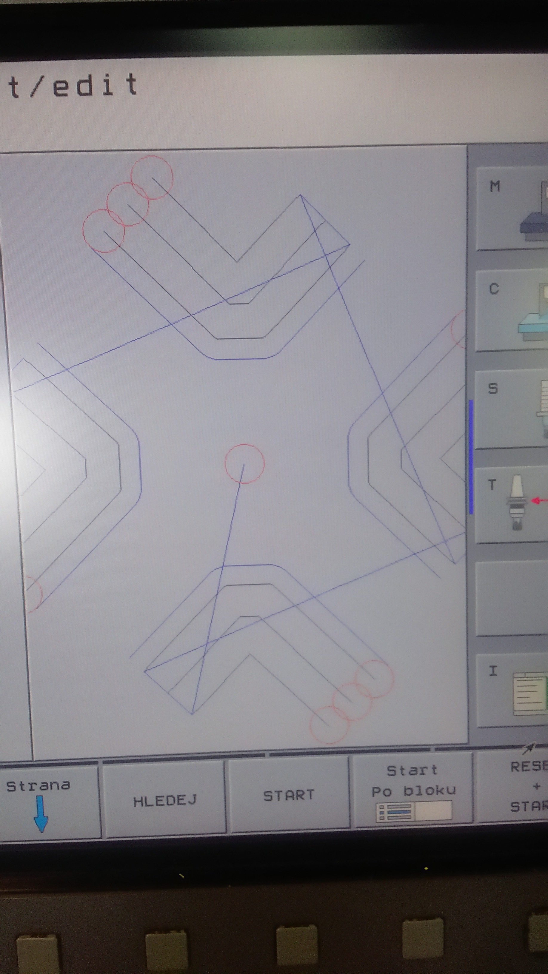

Jsem se pokusil něco vygenerovat, tak to máš na emailu.

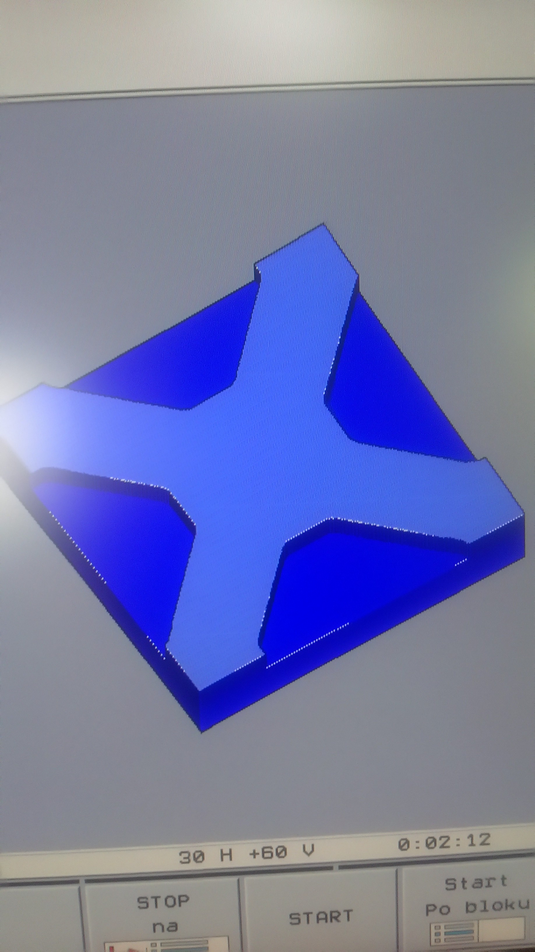

Tak tady to mas je to uplne jednoduche. Staci jsi okotovat 2 body a mas to.
Jinak na radku 40 je chyba zapomněl jsem na přídavek ma tam být 0..
