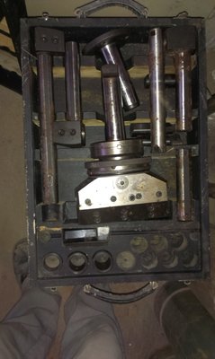

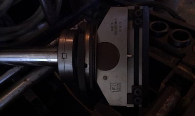

Dobry den,
vedeli by ste mi prosim identifikovat co to je za nastroj? Je to v kufry s logom Narex.
Vdaka

filla
Příspěvky: 3523
24. 4. 2017, 12:56
jj, nozova hlava s automatickym posuvem, daji se s tim mmj. delat kuzelovy diry
Příspěvky: 5682
24. 4. 2017, 4:49
Vyvrtávací hlava Narex VHU 125, alespoň tak bych odhadl velikost.

24. 4. 2017, 5:21
S kuzelem na horizontku.

vruboun
Příspěvky: 383
25. 4. 2017, 7:45
A máš tam i náhradní kužel na frézku, odhaduji morse4.
