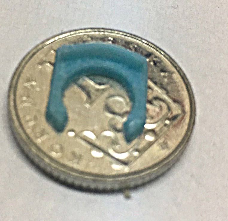

Pár postřehů. Fusion360 + Ultimaker + Simpify je mocný nástroj. Dnes ráno mi spadnul takový plastový vehement co blokuje bovden s tiskovou strunou. 10 minut jsem ho hledal, pak asi 5 minut navrhoval ve F360 a pak 5minut tisknul, pro jistotu 4 kousky. :-)
Jen pro představu, jakou dosahuji přesnost Fusion 50x40x40mm a výsledek 49,95x40,11x39,91mm. Měřeno digi šuplerou den po tisku, materiál PLA, žádné úpravy po tisku.
Tohle mi upadlo, opět žádné úpravy.
