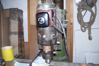

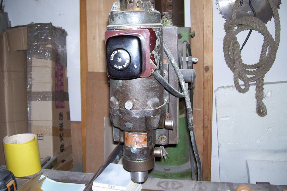

Vážení odborníci přes elektro,
potřebuji poradit jak a jestli vůbec jde regulovat otáčky na elektromotoru na horní truhlářské frézce.
3f motor byl poháněn přes mech. měnič na stálé ot.17000 otúmin.
Stroj předělávám na frézování do hliníku,duralu atp s prům. frézy kolem10mm a na vrtání.Pro hobby použití.
Proto potřebuji měnit ot třeba v rozmezí1500-10000 ot min.
Jaký by byl vhodný měnič a jestli to vůbec jde aby byla nízkých otáčkách potřebná síla na obrábění.

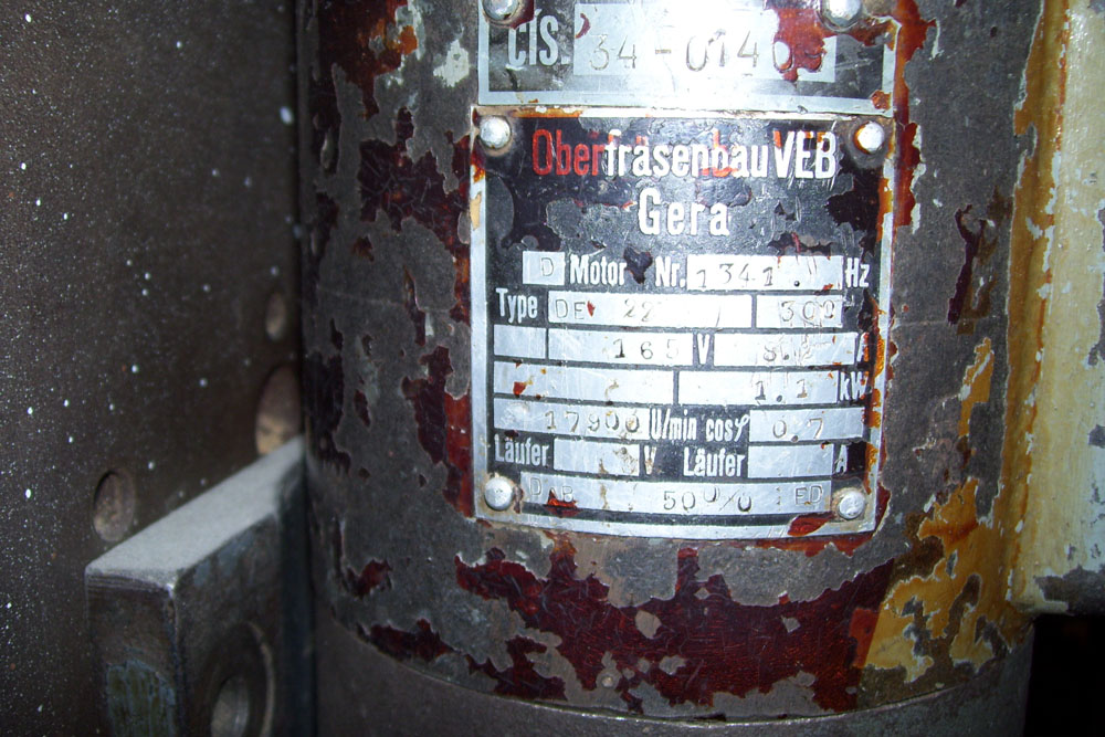

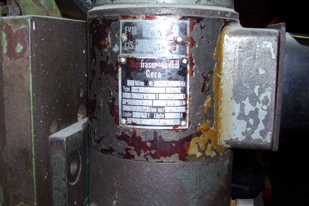

Foto štítku přikládám.
hodnoty co jsem vyčetl 300Hz
160V,1.1kw cos 0,7.ostatní nečitelné
Děkuji za rady
25. 4. 2017, 2:00
Opravdu je tam nejaky mechanicky menic? Co a jak tam dela? To funguje jako stridac, tj. nejaky motorgenerator, napajeny 50 Hz a produkujici 300 Hz?
Na riditelnou frekvenci ti vyhovi celkem jakykoli vektorovy frekvencni menic (cim nizsi otacky, tim vic bude zalezet na tom, jak dobre je v nem udelany ten vektorovy rezim, rozhodne v tomhle nejsou vsechny menice stejne). Jen bude treba v nizkych otackach asi vyresit externi chlazeni, pokud to zatim bylo chlazeno od otacek vretene.
