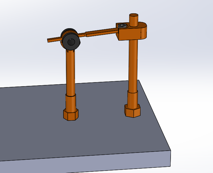

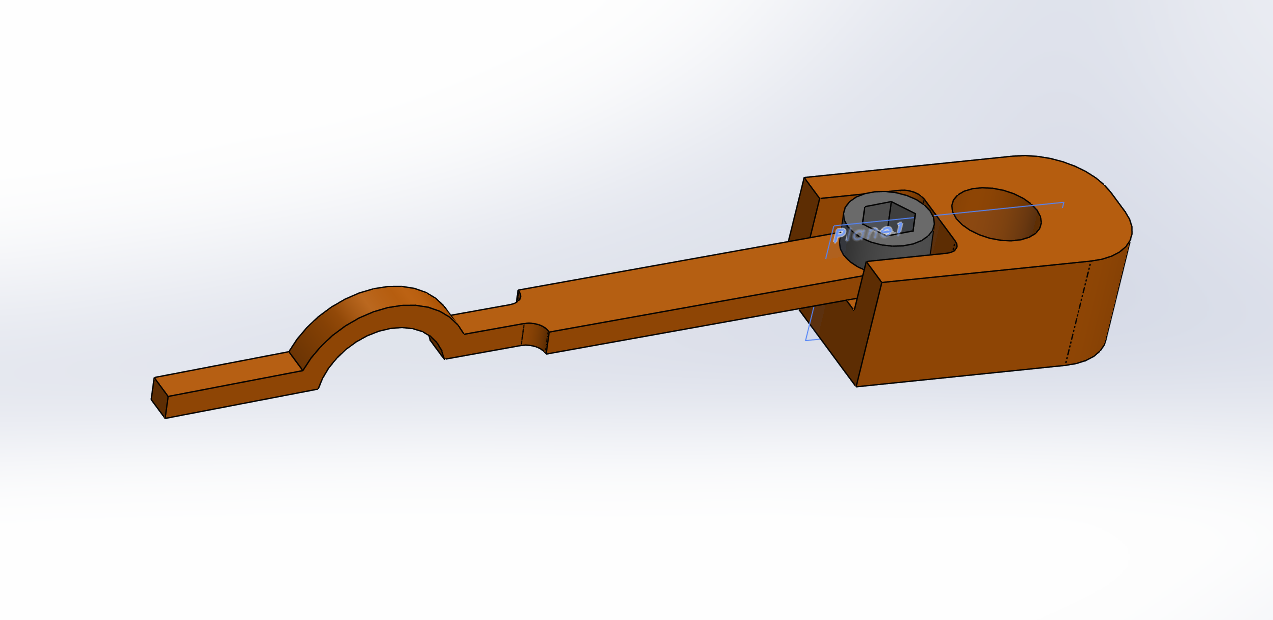

Ahojte prosim viete mi pomoct s typom materialu?
Ide o upinku ktora bude fixovat diel pre meranie. Material musi byt pruzny. V praci mame podobne upinky avsak netusim co to je za material a ani kde ho zohnat.
Dakujem vsetkym za pomoc (vyrobili by sme si to u nas )
zostava
zostava
Příspěvky: 9046
Příspěvek 26. 4. 2017, 9:28
hledej pružinový plech C55/12060 třeba..
