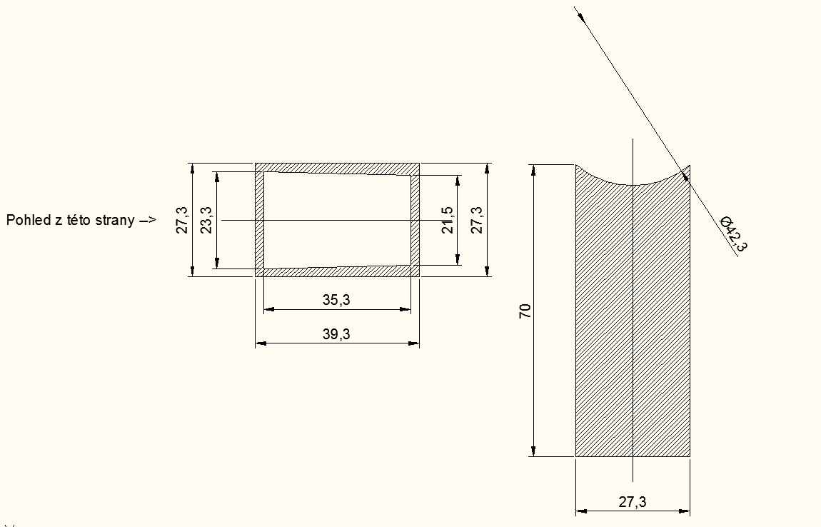

26. 4. 2017, 9:11
potřebuji vyrobit díl co je na výkresu. Materiál obyčejné železo.
Pro jistotu ještě tvar popíšu. Kus by měl být z plného materiálu, kde bude vyfrézovaný otvor - rozměry na výkresu o délce cca 70 mm kde ve vrchní části je obloukové vybrání (průměr je 42,3mm).
Prosím o nabídky do SZ.
Děkuji

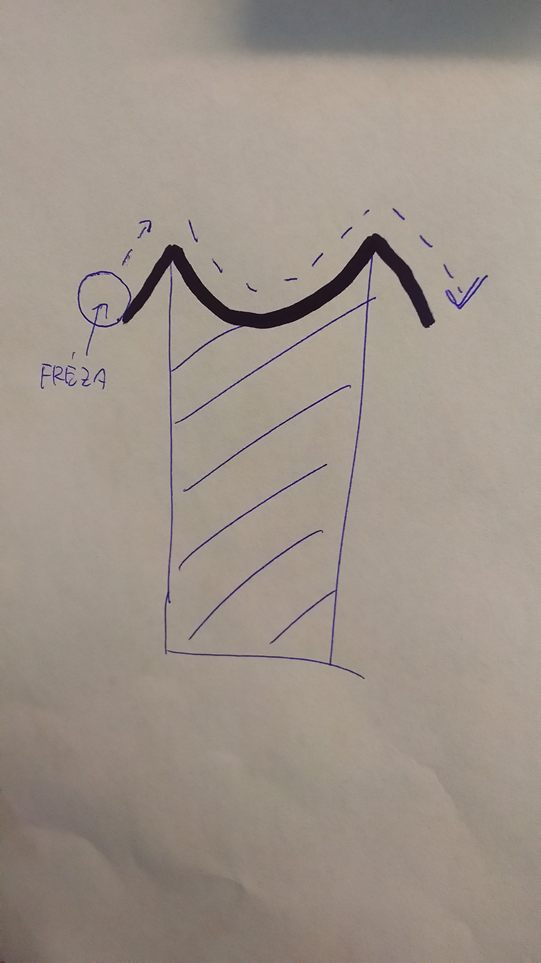

27. 4. 2017, 6:28
Zkusil jsem to nakreslit ještě rukou jak by to mělo cca vypadat.
Obrázek

27. 4. 2017, 6:34
Pokud chceš ostré rohy uvnitř tak jedině na drátořez.
LukasGunther
Příspěvky: 605
27. 4. 2017, 6:46
Kratus píše:Pokud chceš ostré rohy uvnitř tak jedině na drátořez.
Pokud máš novou ostrou frézu tak není důvod drát.. to dělám běžně.
Edit: ale pak to chytne nějakej mechanik do ruky a udělá ti na tom radius R1 a můžeš začít znova 😁

27. 4. 2017, 7:49
snazim si vzpomenout, jakze jsme ty ostry rohy delali, kdyz nebyl dratorez,... dneska se spousta lidi venuje obrabeni, ale v realu nic neumi vyrobit
habitat3
Příspěvky: 382
Registrován: 14. 5. 2013, 9:28
27. 4. 2017, 8:41
Vnitřní hrany nemusí být ostré. Pokud tam bude rádius, tak se nic neděje. Čím menší, tím lepší :).
Příspěvky: 7503
27. 4. 2017, 9:48
spíš je otázka, co a k čemu to vlastně je, díl podobných tvarů bych osobně řešil kusem jeklu 40x30 a obrobením jen té válcové plochy
habitat3
Příspěvky: 382
27. 4. 2017, 9:50
testone píše:spíš je otázka, co a k čemu to vlastně je, díl podobných tvarů bych osobně řešil kusem jeklu 40x30 a obrobením jen té válcové plochy
To mě taky napadlo, ale potřebuji dodržet vnitřní rozměry. Tzn. i ten úkos.

Díky
Příspěvky: 8799
27. 4. 2017, 4:15
na tohle se nabídky jen pohrnou.. může tam být rádius ale jakej? to je to co udělá 90% ceny.. je to 70mm hluboké, pokud bych to měl frézovat 6kou frézou 70mm dlouhou už to by byl skoro opruz a bude to asi vycházet levněji tím drátem,a to tam vznikne v rozích obrovskej radius.. podle mě to tím drátem prostě vyjde nejlevněji.. ale i tak to bude několik tisíc kč.. já mám vždycky z takovejhle kšeftů pocit, že to někdo namaluje aniž by o tom něco věděl a pak si představuje že to bude za stovku..
