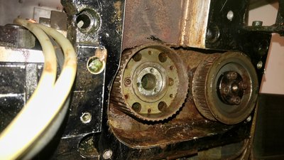

Pokousim se stahnout remenici u ktere mi neni uplne jasne jeji zajisteni

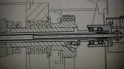

V dokumentaci je tenhle vykres
Zajisteni bych hledal v te sikme dirce z cela k hrideli
Z kraje je evidentne zavit tusim M6 pak se to zuzuje do dirky cca 1.5mm

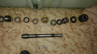

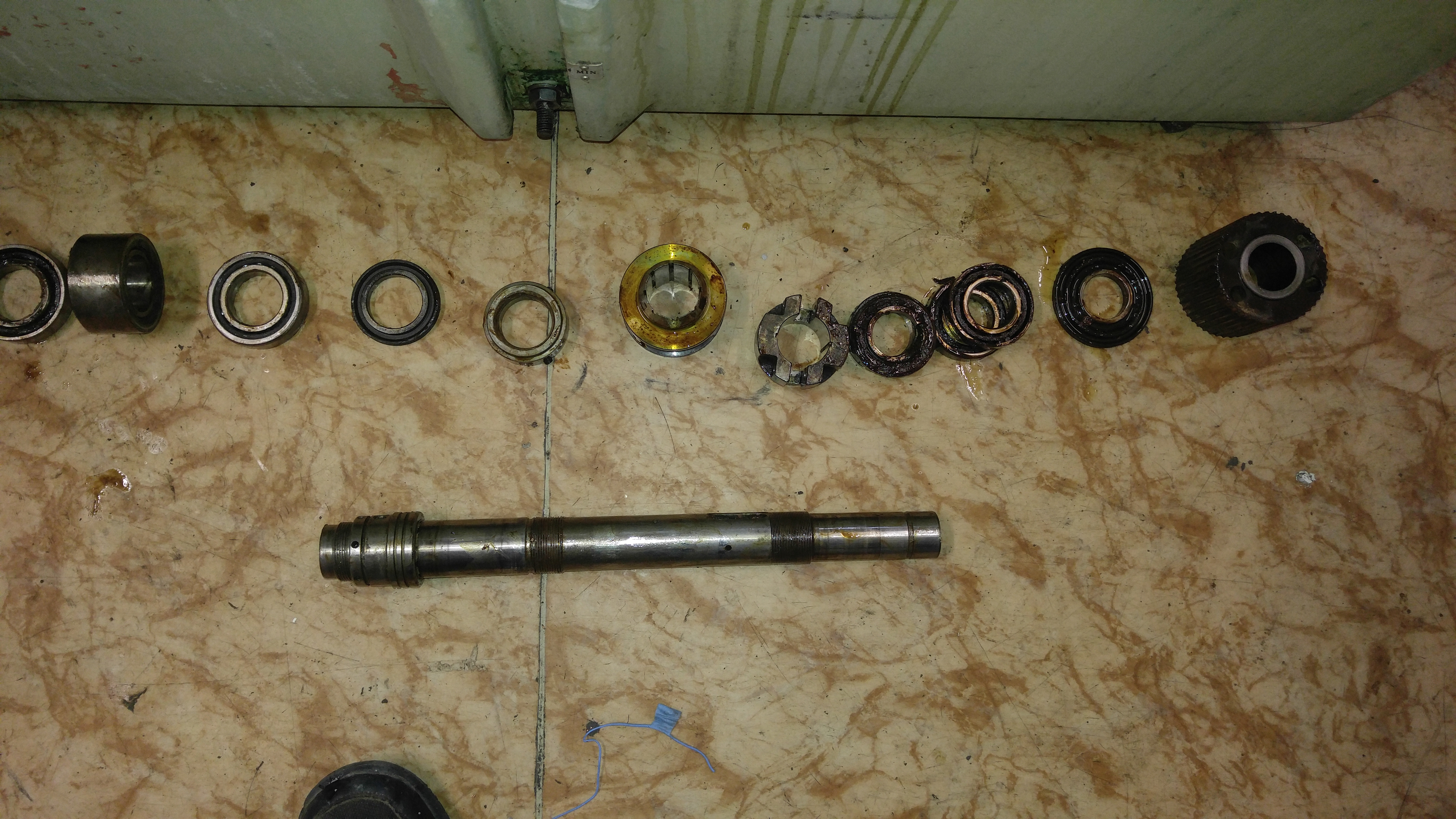

Vykres se uplne neshoduje s realitou, je tam trochu jiny tvar remenice. A v hrideli bylo vicko ktere by teoreticky mohlo remenici natahovat na tu hridel pomoci tech zavitu v jejim cele. Nicmene to drzi a odmita se to hnout.
Nepoznava v tom nekdo neco?

tipnul bych si že to je hydraulické stahování
podle výkresu je v cca polovině hloubky náboje řemenice v hřídeli drážka, do ní ústí ta 1,5mm díra
bude tam velmi mírný kužel
nacpat tam něčím tlakový olej, náboj se roztáhne - podmázne - odskočí
možná by to šlo běžným mazacím lisem na vazelínu

mimochodem v tom výkresu mají docela školáckou chybu

Byl tam kužel?
- Site Admin
- Příspěvky: 23436
- Bydliště: Praha
nebyl tam kuzel
bylo to ulozene s presahem
