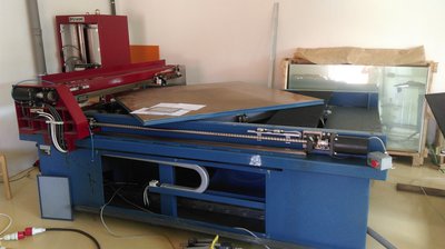

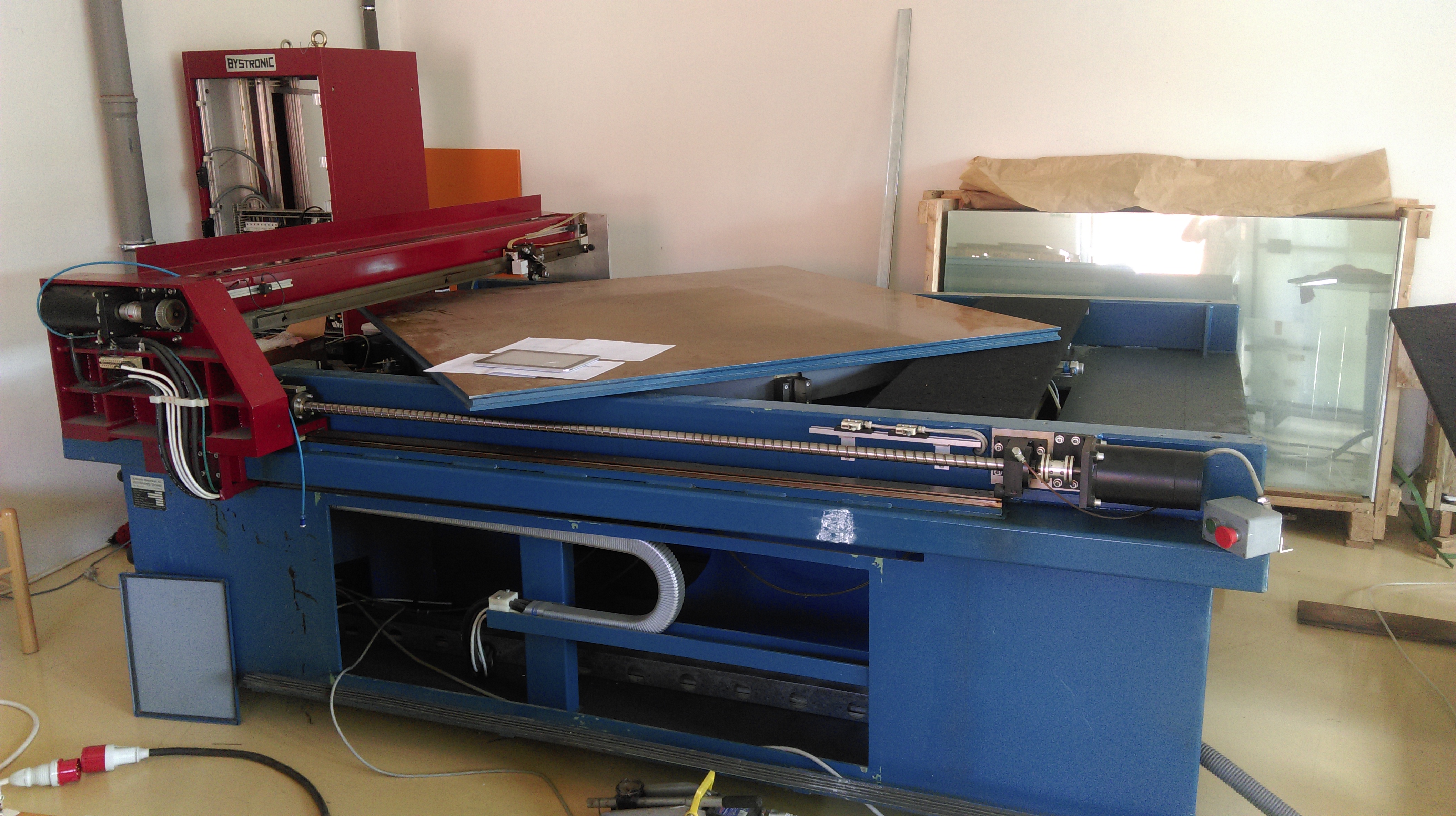

Dokončuju jeden stroj, tak to sem hodím pro případnou inspiraci. Sice není přímo můj, ale kamaráda co ho zachranil před skartací a za cenu železa (cca 3 tuny) ho přivezl někde od Budějc. Jedná se o řezačku skla postavenou koncem 80-90 let, která byla řízena nejakým jednočipem a parametry řezání se zadavaly pomocí specialní klavesnice a jednořádkového displeje. Operační pamět 4kb. Prostě hroznej opruz. Takže ještě než někdo vyzkoušel, jestli původní elektronika vůbec chodí, padlo rozhodnutí to celý vyházet a nahradit. No a protože jsem vyhrál při pivu a mariaši v konkurzu kdo by mu to předělal na něco smysluplného, tak tady o tom ted píšu.
Rozhodl jsem se, že to poběží jak jinak než na linuxcnc a mesa kartach.
Takhle nejak ta obluda vypada a to ještě na fotce chybí druha polovina stroje, kde je ještě přípravný stůl, ale tam není nic zajímavého.
Je to jednoučelový stroj na řezaní pravouhlých řezu do skla
Najaký základní parametry:
pohony obou os má na starosti 5 fázový krokový motor Berger Lahler. Drivery STEP/DIR sem sehnal zde na foru. jsou to pěkný mackové.
delší osa (záměrně se vyhybám pojmenování X nebo Y, aby se nestrhla diskuze která je která)- kuličkový šroub. Rozlišení kroku cca 0,02mm
kratší osa - zubatej řemen - rozlišení 0.2mm
Zajímavost na tomhle stroji je otočny stůl, to znamená, že se řežě pomoci diamantového kolečka pouze v jednom směru pomocí osy poháněné řemenem.
Rychlost řezání cca 1m/s, ale většinou to jezdí pomalejc.
Když je potřeba rezat kolmo na první řezy, odjede se portálem mimo pracovní prostor, otočí se celý čtvercový stůl o velikosti 1600x1600mm a pokračuje se v řezání.

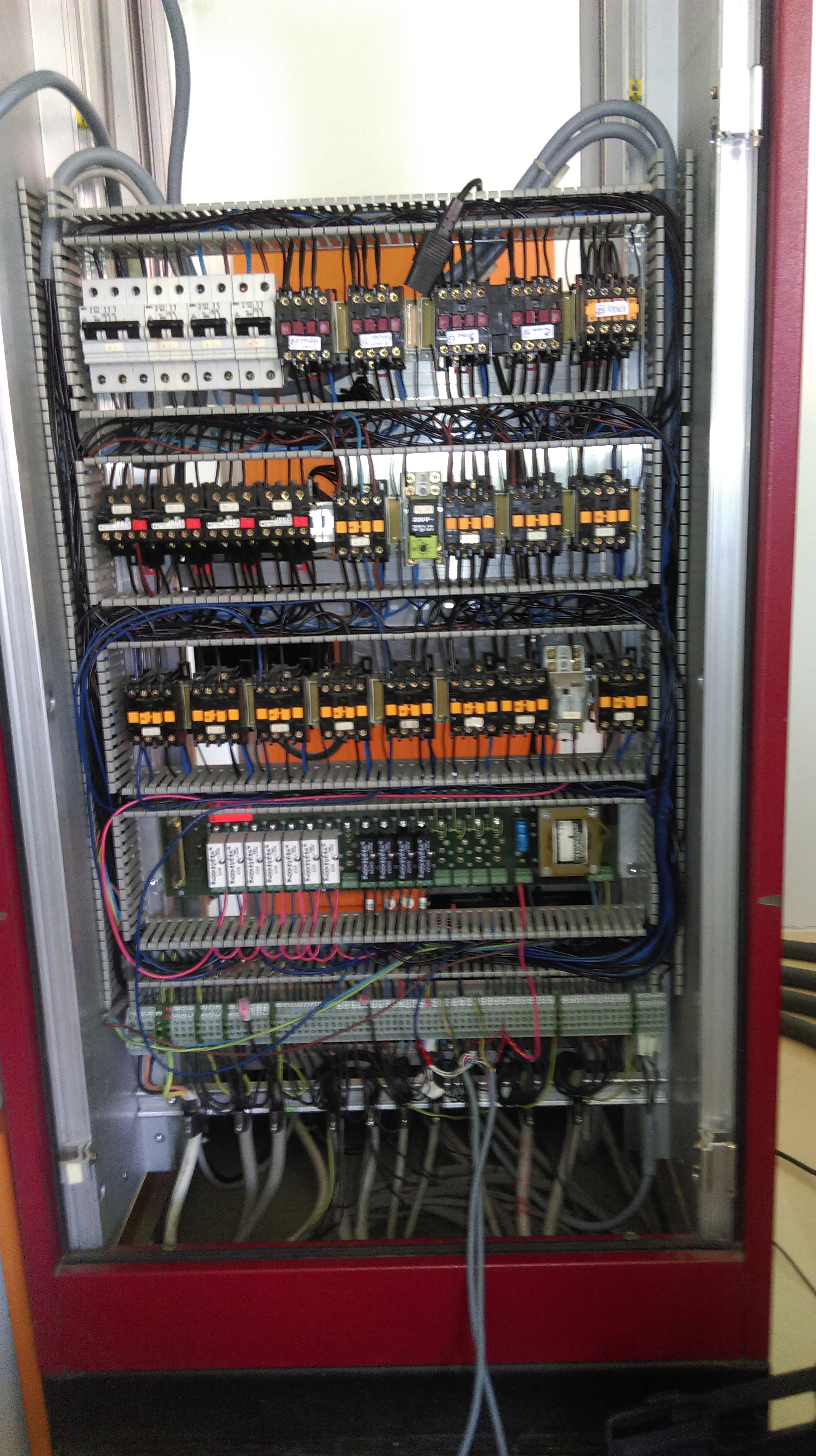

Tohle je původní silnoproudá část, které víceméně zůstala zachována. Je to docela pěkně a chytře udělaný. Například, nelze otočit stolem, pokud je portal nad stolem, kdyz není stažený pomocny stůl, když je kudla dole a podobný ochraný věci.
Pracovní stůl je dírkovaný a pomocí nášlapné lišty lze přepínat sání/výfuk. takže manipulace a ustavení i třímetrové desky není problém, plave na vzduchovém polštáři. Po ustavení stačí šlapnout a tabule se pricucne a drží.
Otáčení stolu má na starosti třífázový motor s převodovkou,
O zvedání stolu co je mezi otočnym stolem a přípravným stolem se stará vzduchový píst a rovněž tak o zvedání nože z a do řezu.

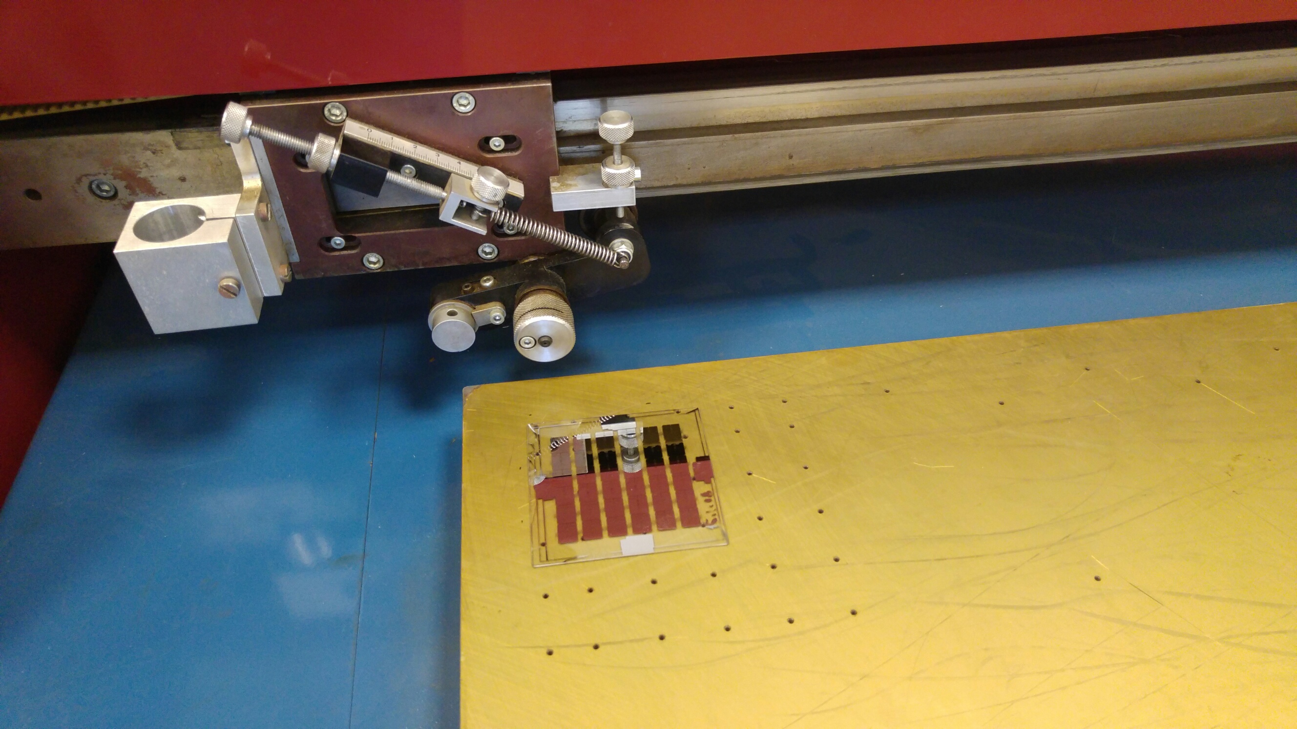

Přitlak řezacího kolečka se nastavuje ručně pomocí nastavovacího šroubu s pružinou kolečkem se s tupnicí v závislostí na typu a tlouštce skla.
Tolik asi k železu.
K elektrice toho asi moc nenapíšu, protože jsem se jí víceméně vyhnul. Na to byl použit jinej dobrovolník, kterej tomu rozumí.
V podstatě jsem mu sepsal požadavky co chci ovládat a co kde chci mít za stavy z čidel a o víc sem se nestaral. paráda.
Všechno mi připravil a já jenom namapoval piny v mesa kartě.
Když jsem u té mesy..... je použita osvědčená kombinace 5i25 + 7i76. vstupně výstupních pinů je na rozdávání. počítač je umístěn přímo v puvodní rozvaděčové skříni i s monitorem.

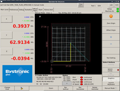

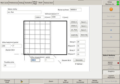

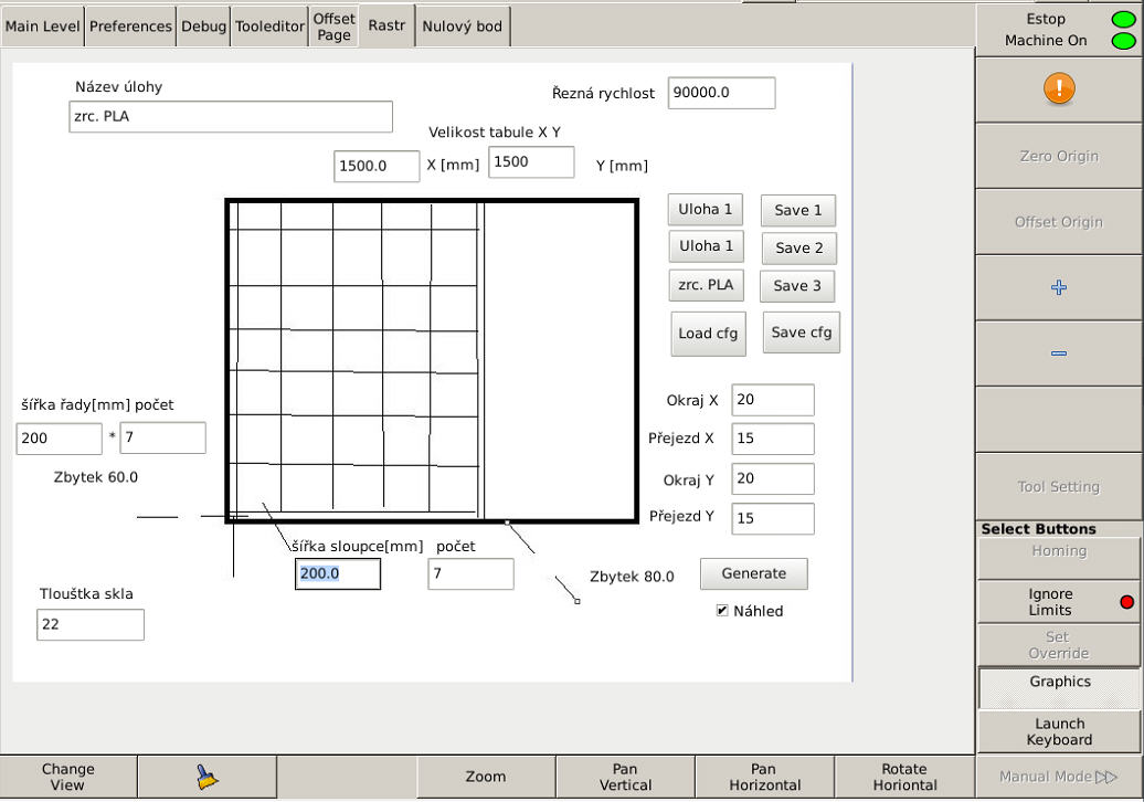

Hledal jsem co by se dalo použít jako generátor drah, ale nic rozumnýho jednoduchyho jsem nenašel. Takže jsem se rozhodnul, že to bude generovat dráhy samo na základě vstupních informací.
Udělal sem si další záložky do gscreenu, kde se zadá vše potřebné a ono si to vygeneruje dráhy samo.
Program si sám dopočítává některé parametry jako počet řad/sloupců na základě velikosti desky, šířky pásu, přejezdu, okrajů atd.
Když mu nesedí kontrolní výpočty označí pole červeně a čeká na opravu.
Informuje obsluhu o velikosti zbytku tabule, když se neřeže celá deska. Soft ještě řeší, jestli se náhodou neřeže tabule vetší než pracovní otočný stůl.
To znamená, že když je tabule třeba 3m dlouhá, tak to nejdřív udělá poslední dělící řez, zapauzuje program, čeka na odlomení zbytku tabule a pak teprve rozřeže požadovanou část.
Jedná se o serii rovnoběžných řezů ve dvou osách, takže nic složitého, ale ušetří to spoustu času na rozdíl od původního systému, nebo požití nejakeho komerčního "CAmu".
Umí to často používané sady parametrů ukládat do souboru pomocí tří čudlíku save a load, případně to lze uložit do samostatného souboru a ten následně načíst.

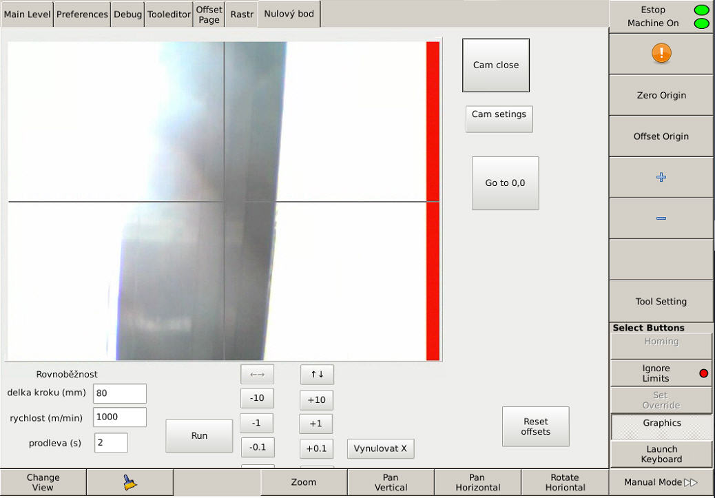

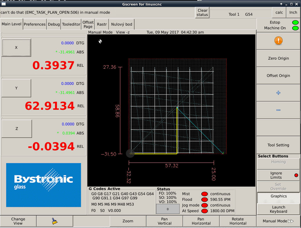

Druhá záložka slouží pro ustavení dílu a nastavení nuly obou os. Na řezací hlavici je mikroskopová kamera (ta duralová kostka s dírou) , pomocí niž lze všechno ustavit.
Když se řeže tabule metr a půl na metr a půl a okraje jsou nastavený na 3mm, tak stačí zarovnat hranu skla plus mínus s hranou stolu a je to, ale občas se na tom řežou například napařené zaměřovací destičky do optických přístrojů, nebo měřící rastry 10x10mm a tam je to vzhledem k velikosti potřeba ustavit velmi přesně.
takže lze pomocí čudlíků najet přesně na rysku a vynulovat osu, pak se otočí stůl a to samé se provede v druhém směru. K ustvení rovnoběžnosti je tam funkce, kdy kamera jezdí v jedne ose sem a tam v požadované délce a ručně lze srovnat tabulku.
Trochu sem zápasil s otáčení souřadného systému v programu pomoci g10 l2 p0 rx v návaznosti na offsety nuly obrobku, protože jsem nikde nenašel podobný systém otáčení stolu, ale povedlo se. Linuxcnc prostě umí skoro všechno.
Soft pro kameru jsem si radši napsal sám, protože původní cam-view už v současné verzi nefunguje.
Je to sice víceméně jednoúčelový stroj, ale práci kterou dřív dělal jeden člověk pomocí přípravků celé dopoledne zvládne za 20 minut i s přípravou a o přesnosti nařezaných dílů ani nemluvím.
