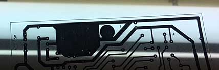

lubbez
- Příspěvky: 3501
- Registrován: 21. 6. 2012, 9:26
- Bydliště: Praha
Takhle funguje ta "zázračná vodička".
PŘED PO Je to focené proti zářivce.
