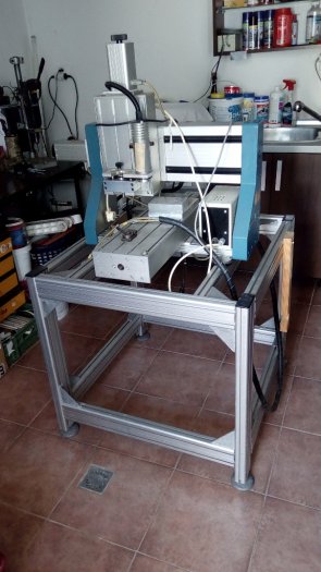

Ahoj všem,
Již delší dobu pročítám fórum, protože bych si rád pořídil menší gravírku/frézku.
Našel jsem na prodej starší model od Iselu, ale já ani současný majitel nejsme schopni identifikovat model frézky.
Co vím ze štítku je:
Výrobce: Isel
Art.-Nr.: 242 101
Motor: 473030 (krokové)
Spindel: 16x5 mm
Řídící elektronika C142 (RS232)
Využití by bylo gravírování dvoubarevného plastu, plexi, mosazi a hliníku.
Co myslíte? Poznává někdo?
Děkuji,
Lukáš
Re: Prosím o pomoc při identifikaci frézky
Napsal: 11. 5. 2017, 7:44
od lubos
Kdyby jsi to vyfotil trochu větší tak by se dalo radit více.
Isel to je to už víš.
Předpokládám že předchozí majitel ti rozjezdy řekl. Pokud ne bude to bud 300x200 enbo 400x300.
Kdysi jsem podobnou koupil a udělal si z Xové a Ynové osy Z osy na dvě portálky
To vřeteno těžko říci. Pokud k tomu neni origo isel program který bude asi dost otravný je možnost na to připojit program galaad.
Pokud je to ve funčním stavu ta to co chceš to bude v pohodě stačit. Kolik za to chce?
