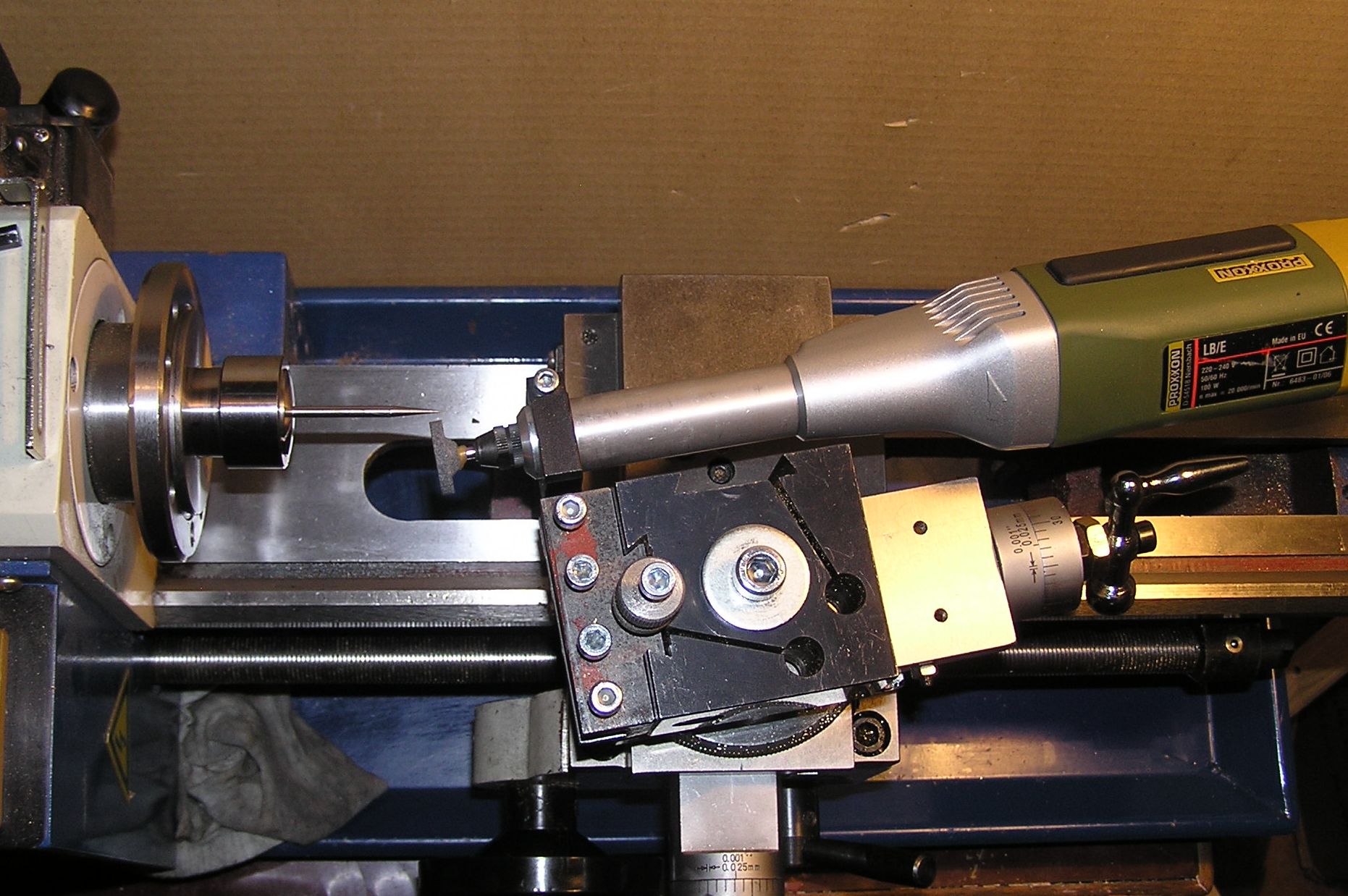

Nemáte nahodou nejake zkusenosti s frezovaci osou na soustruhu, popripade nejakou publikaci nejlepe v elektronicke podobe ci nejake odkazy? diky za kazdy napad

A v jake souvislosti to potrebujes ? nebo k jakemu systemu ??

No asi i na co to potřebuješ ;-)
Zde takový malý příklad ;-)
Broušení jehly (12stupňů ve vrcholu ;-)
Jestli ovšem potřebuješ něco robustnějšího pak by bylo asi leší řešit to kombi soustruhem s frézovací hlavou.

To je Tvoje a provozuješ? ? Jaký tam máš točky proti sobě?

Aeroomni píše:To je Tvoje a provozuješ? ? Jaký tam máš točky proti sobě?
cca 11000 ku 1000 - vřeteno může mít i míň.
Teď hledám nejemnější zrno do brusných kotoučků.
Když jsem s tím začal tak jsem vlastně vyšel ze svých prvních pokusů
viz:
http://www.zababov.cz/index.php?id=416
No a pak jsem si uvědomil, že třeba pokud chci dneska zkrátit šroub třeba v nerezu tak ho jen lehce upnu do hlavy vřetene dám řezací kotouček a pomaličku řežu proti sobě, taková třeba M5 je za minutku fiklá a já jen našroubuju matici. To protiběžné řezání broušení je opravdu k materiálu velmi šetrné.
