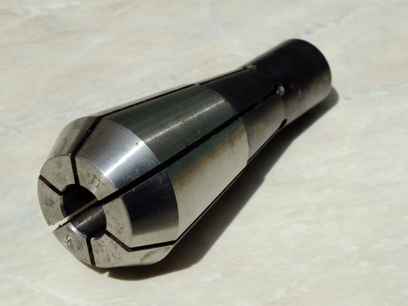

Našel by se tu někdo ochotný přebrousit kleštinu ISO30 z průměru 11mm na 12mm? Čili zvětšit v kaleném materiálu otvor o 1mm, s hloubkou asi 38mm. Předem děkuji i za poznámky, proč se do toho raději nepouštět :D

Čo si pamätám, tak klieštiny sa brúsili nie v celkom rozrezanom stave- tie rezy pilkou neboli vpredu celkom dokončené, ale ponechali sa tam na hrane 2-3 mm2 nedorezaného, aby to nechvelo, a držalo rozmer. Po obrúsení sa to dorezalo tenkým rozbrusovacím kotúčom. V tvojom prípade by to prebrúsenie bol problém, aj keď netvrdím, že sa to nedá, ale bolo by to niekolkonásobne drahšie ako nová klieština.

Mi_los1 píše:Kleštiny v rozřezaném stavu přebrousit lze, ale nevím jak. Zřejmně to ale není žádná prasečina, protože mi to nabízela i jedna firma, která kleštiny přímo vyrábí. Jednalo se tehdy o přebroušení již hotové kleštiny průměru 11,5 na 12 mm.
Pokud se někdo kompetentní může k tomuto tématu vyjádřit, budu rád.
Milan
Samozřejmě to lze - ale jsou pouze dvě možnosti - buď se to přebrousí "tak nějak" (obvykle přes plechy - a tím se ta kleština totálně zxxxxí :roll: ) - ale hobbista, vlastnící pouze truhlářský metr a HSC centrum FPX-25E může být spokojen.
A nebo se to přebrousí tak jak se to dělalo oddedávna - na brusku se dá pomocný přípravek, (z qt) ten se přebrousí přesně na to iso (pak se s ním už samozřejmě nesmí hýbat - protože by přestal běžet), kleština de zaleje Dentacrylem (pouze mezery), pečlivě očistí zvenku, lehce upne originál maticí do toho přebroušenýho přípravku a borazonem probrousí. Nakonec se kleština vyndá z přípravku a ten Deantacryl zase rozpustí.
Výsledek je pak, že to běží cca do těch 0.005 - 0.003 jako originál a s geometrií, která odpovídá kvalitě té děrovky. Pokud není geometrie po děrovce dostatečná, tak se to dá ještě před tím rozpuštěním toho Dentacrylu dolapovat.
Nic složitého :D - akorát bych chtěl vidět xxxx, co by to za ty peníze, co stojí ta seriová kleština od toho Schaublina chtěl dělat.
Polopaticky řečeno, dělá se to pouze tehdy, když chci custom tvar (třeba osazený, nebo kužel), nebo zákaznickou přesnou díru (třeba 10.73 +0.005) , rychle a jsem opravdu bohatý :mrgreen: .

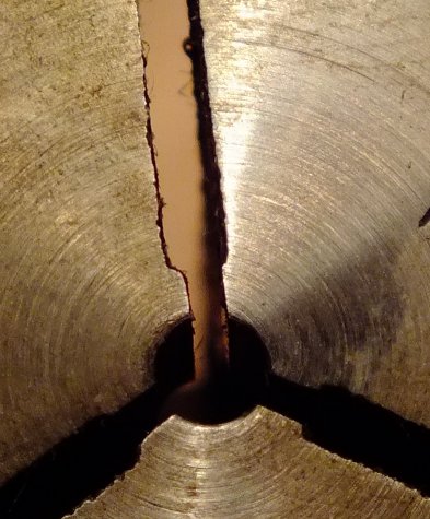

qwer píše:Čo si pamätám, tak klieštiny sa brúsili nie v celkom rozrezanom stave- tie rezy pilkou neboli vpredu celkom dokončené, ale ponechali sa tam na hrane 2-3 mm2 nedorezaného, aby to nechvelo, a držalo rozmer. Po obrúsení sa to dorezalo tenkým rozbrusovacím kotúčom. V tvojom prípade by to prebrúsenie bol problém, aj keď netvrdím, že sa to nedá, ale bolo by to niekolkonásobne drahšie ako nová klieština.
To dořezání by sedělo, je to vidět hlavně na menších průměrech:
