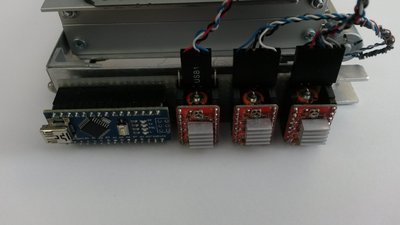

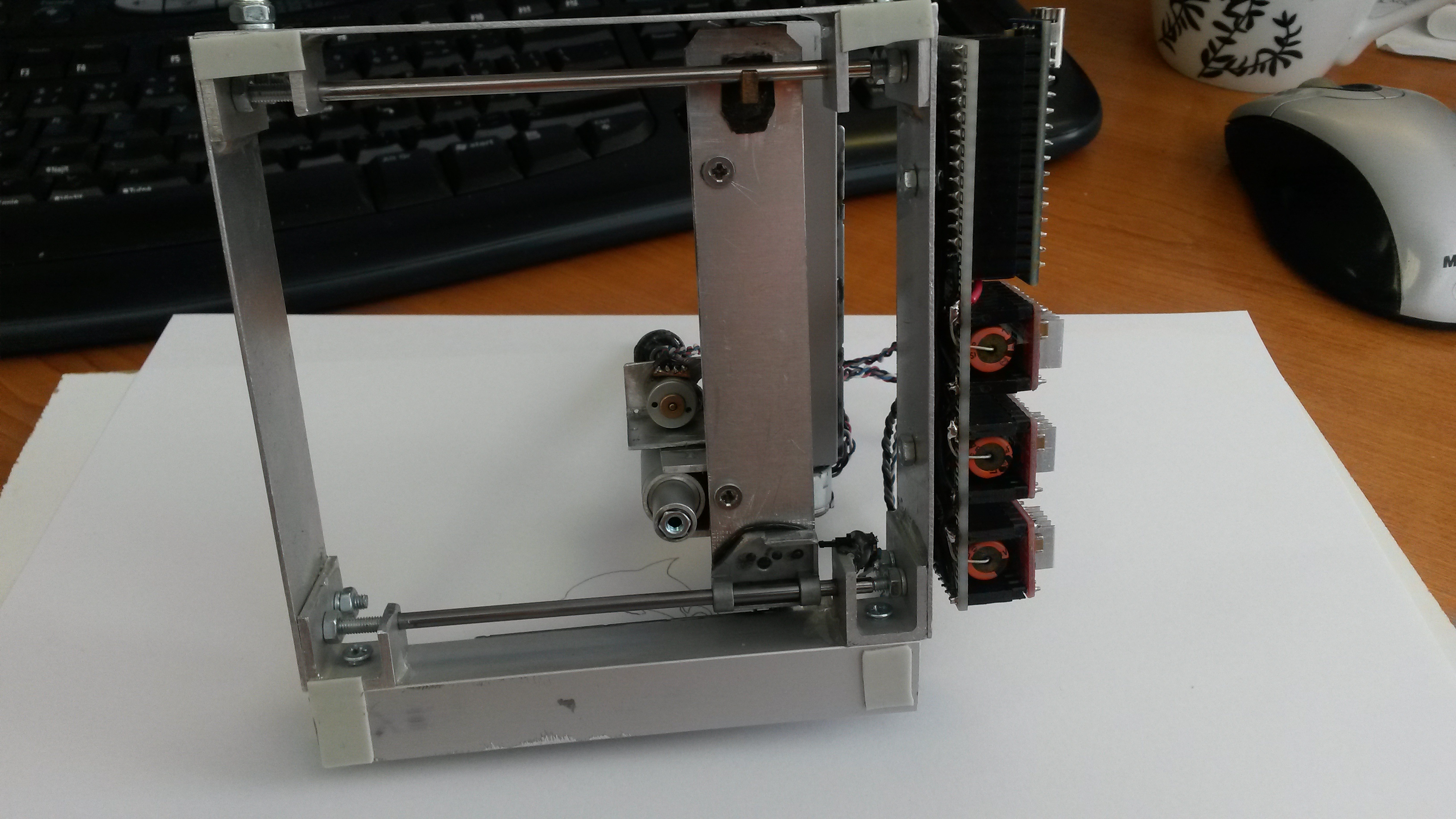

Nic pořádnýho to není, jen kreslidlo na papír, případně se tam místo tužky dá uchytit 200mw laser a pálit do kartónu nebo dřeva. Na něco většího se teprve chystám...
Ukázka jak to homuje: https://youtu.be/16jHRRhaTqQ" onclick="window.open(this.href);return false;
Ukázka jak to kreslí: https://youtu.be/D72GH_KHkZ0" onclick="window.open(this.href);return false;

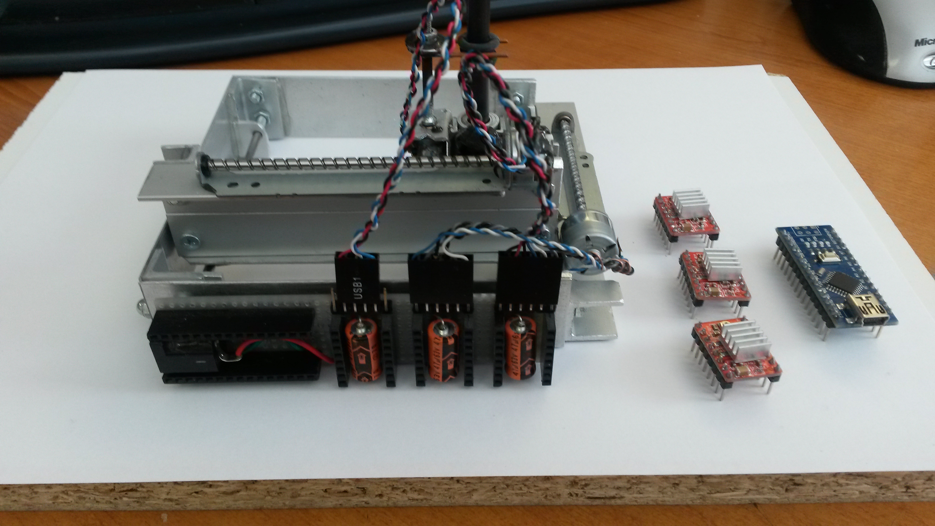

Rozměry 135x140x60mm (bez tužky), rozjezdy 69x55x25mm, drivery 3xA4988, Arduino Nano, GRBL 0.9j, napájení 12V, odběr do 1A.

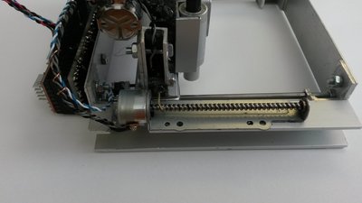

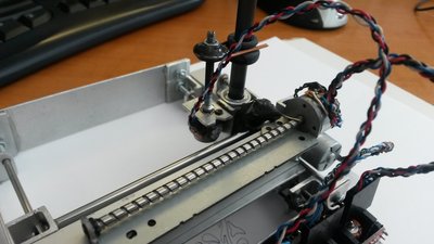

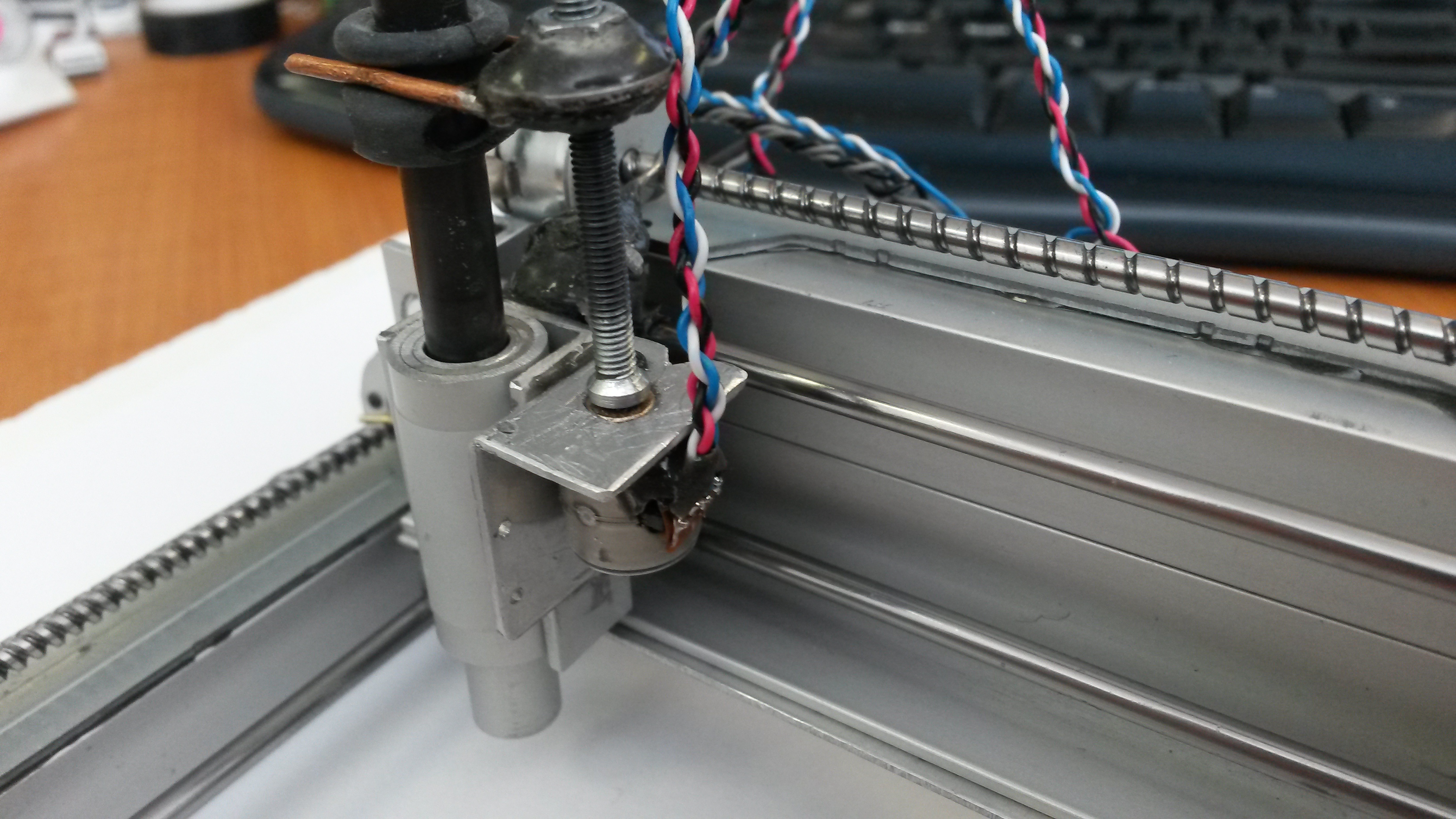

Pavlaxy> Dík :-) Mikrokoncáčky jsou tam dva, na X a Y. Zetko je bez, to už by bylo trochu hardcore tam někam narvat :-) Motorky jsou z DVD mechanik, objevil jsem dvě s hodně dlouhým šroubem. Na Z je klasický M3 šroubek a motorek má 1,5mm osičku.
Jak říkáš, je to hračka, ale člověk si s tím vyblbne a trochu se naučí. Ještě mám objednaných pár motorků z ebay, co mají pojezd tak 20mm, tak chci zkusit udělat ještě něco menšího, bohužel ovládací elektroniku už asi nezmenším :-)

Universal Gcode Sender, Inkscape s upraveným Laserengraver pluginem. Mimochodem, dneska mi přišly ty motorky a jestli se mi z nich něco podaří vykutit, tak asi přijdu o oči, nehledě k tomu, že to budu muset asi skládat pinzetou pod mikroskopem :-D

Koncaky bych dal optiku, tu zavoru co je na kolecku v krysach. Nebo proste dva draty (plochu+pruzinku) a jezdit na kontakt...
Elektroniku zmensis, navrhni si vlastni tistak s procakem i driverama a vlezes se do rozmeru toho Nano Arduina - je otazka jestli stoji za to se s tim s*at :)
