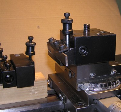

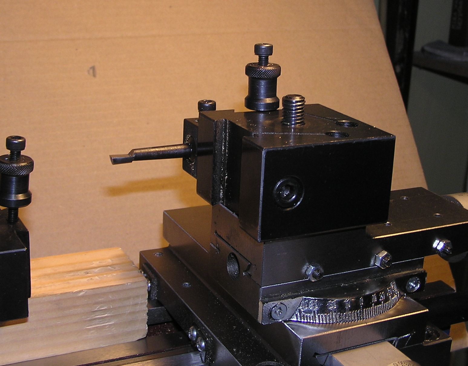

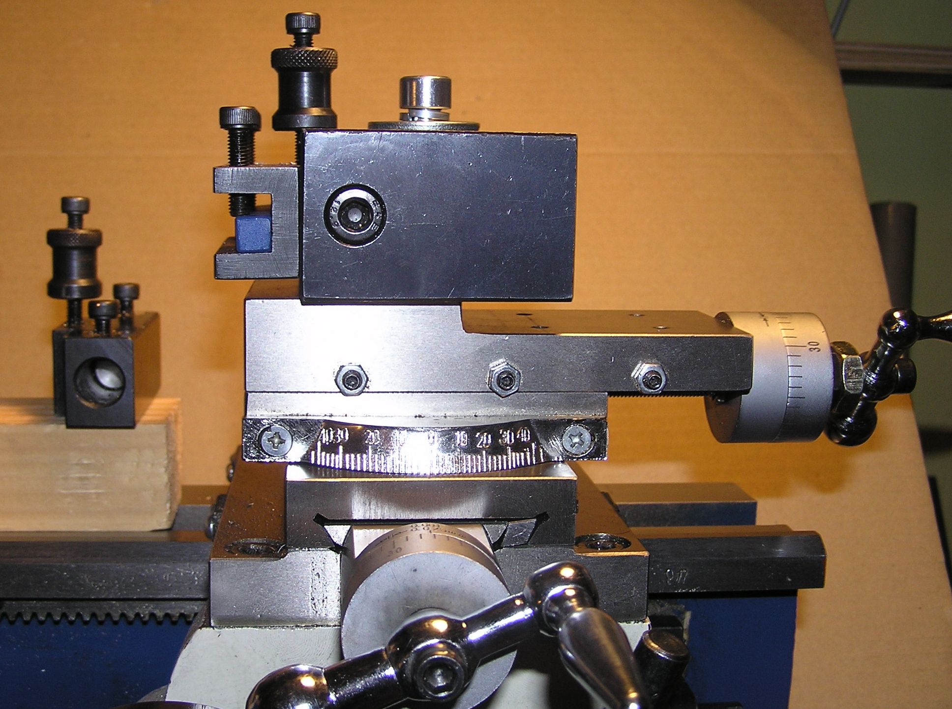

Dostal jsem několik soukromých zpráv s dotazem na rychloupínač nožů který používám.
Koupil jsem ho zde:
http://www.uni-max.cz/rychloupinaci-nas ... lava-51/d/
A jsem s ním celkem spokojen.
Sada obsahuje pět dílů.
Jediný problém je že prodejce nenabízí další držáky do rychloupínače.
To se mi díky jejich relativní jednoduchosti podařilo zajistit jinde (jak jinak než výrobou na zakázku u známého ;-).

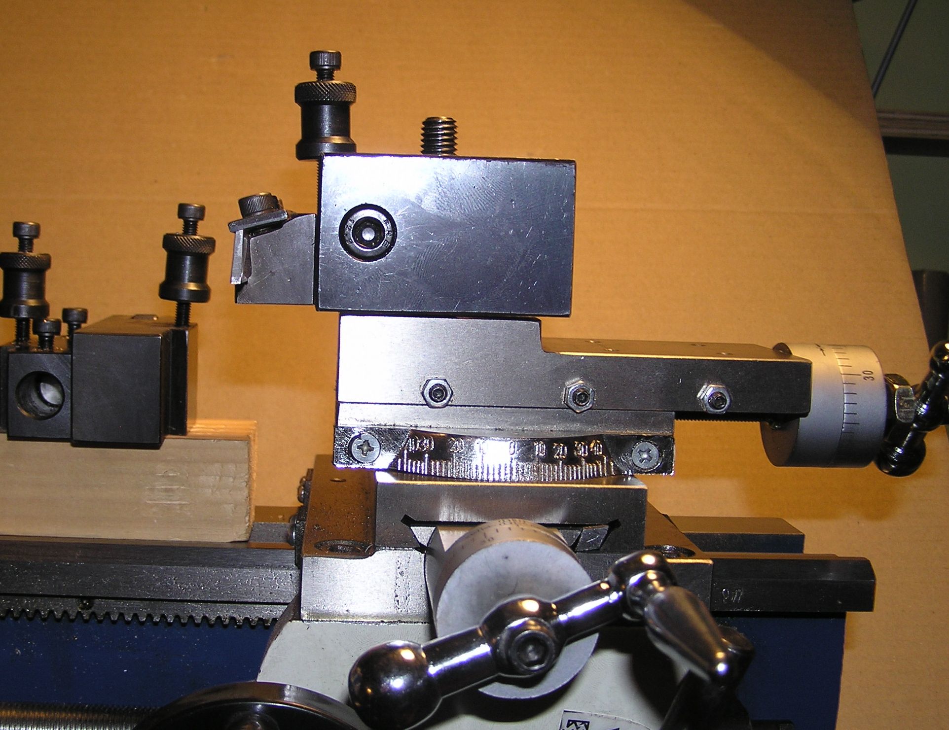

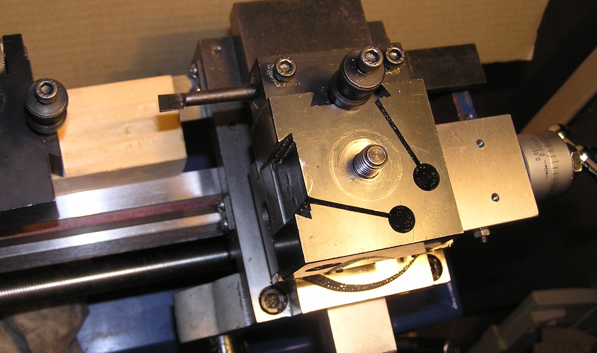

Posunutý rychloupínač<br />Zde je nůž v přibližně stejné poloze co na původní nožové hlavě

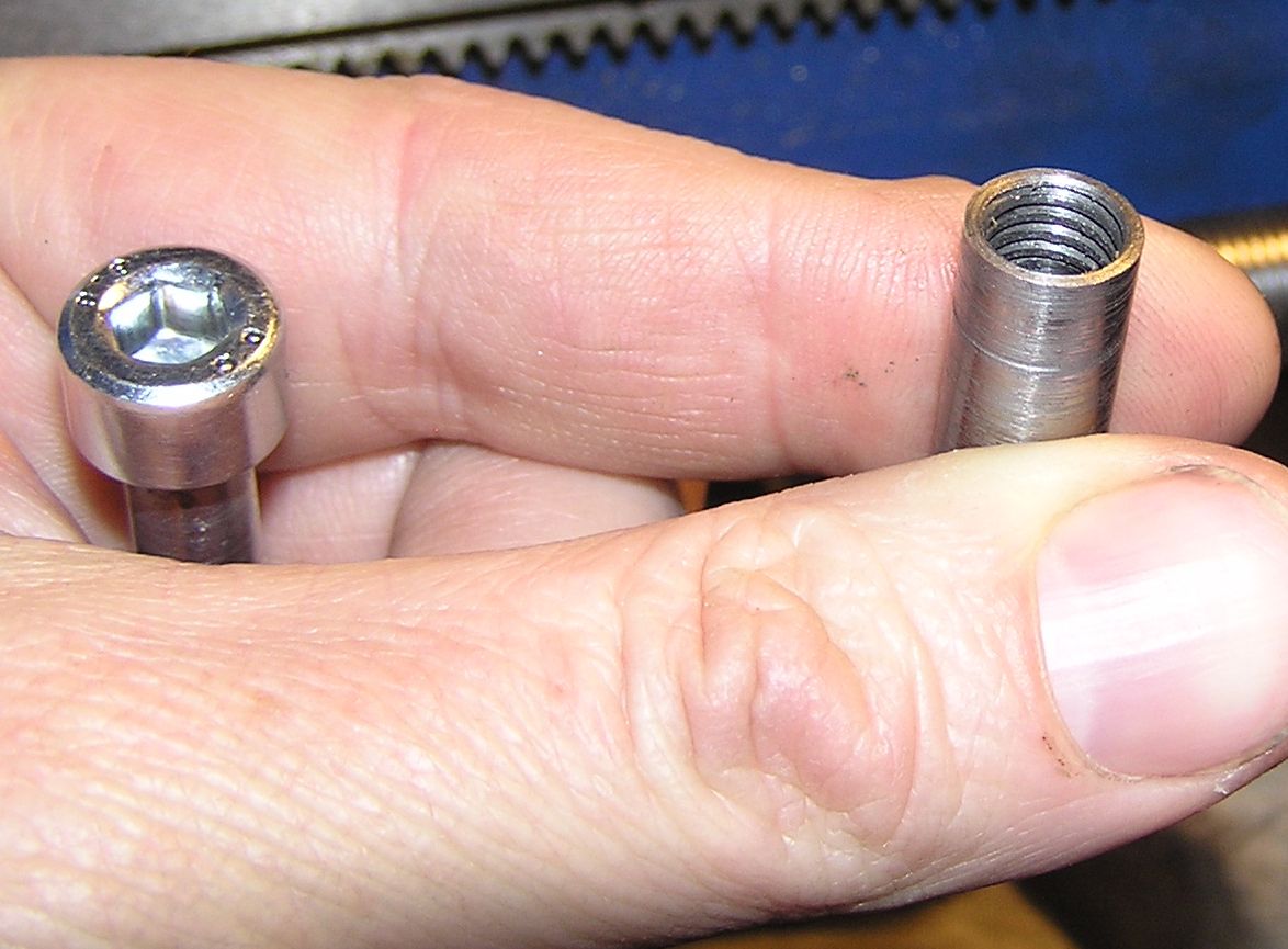

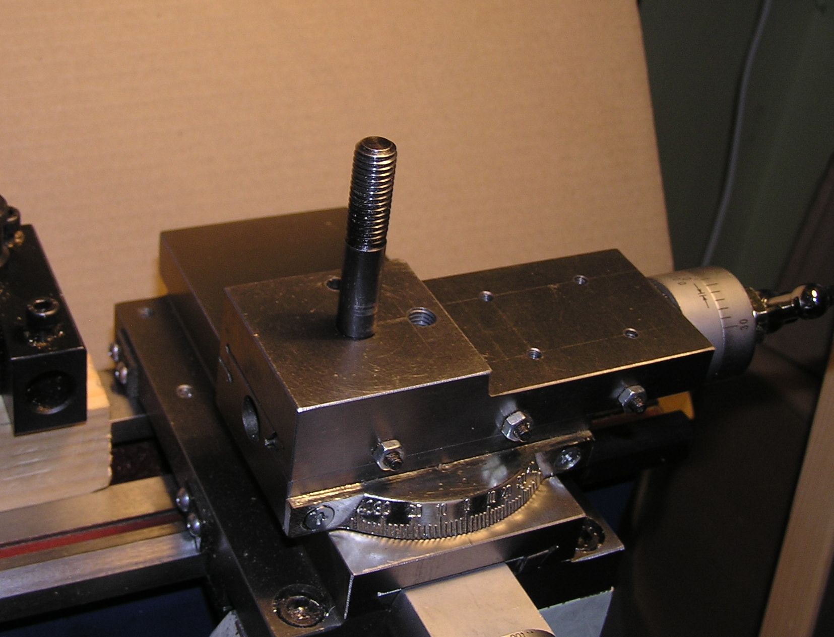

Šroub na uchycení hlavy v nové pozici

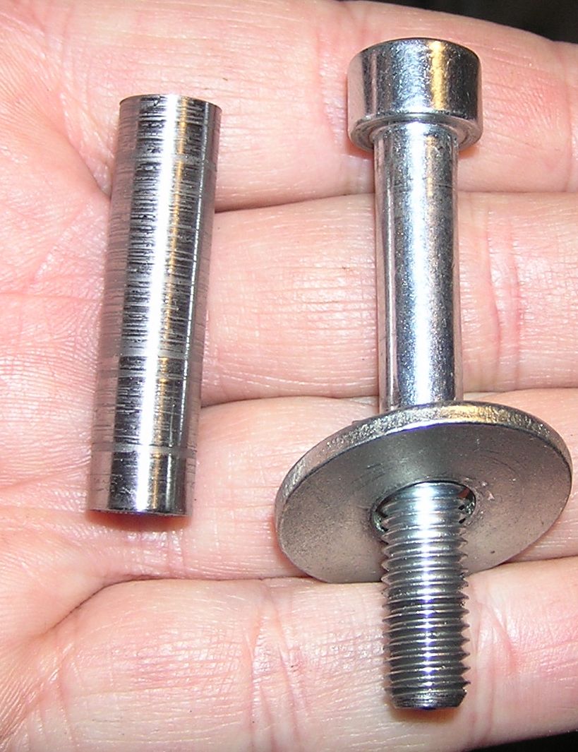

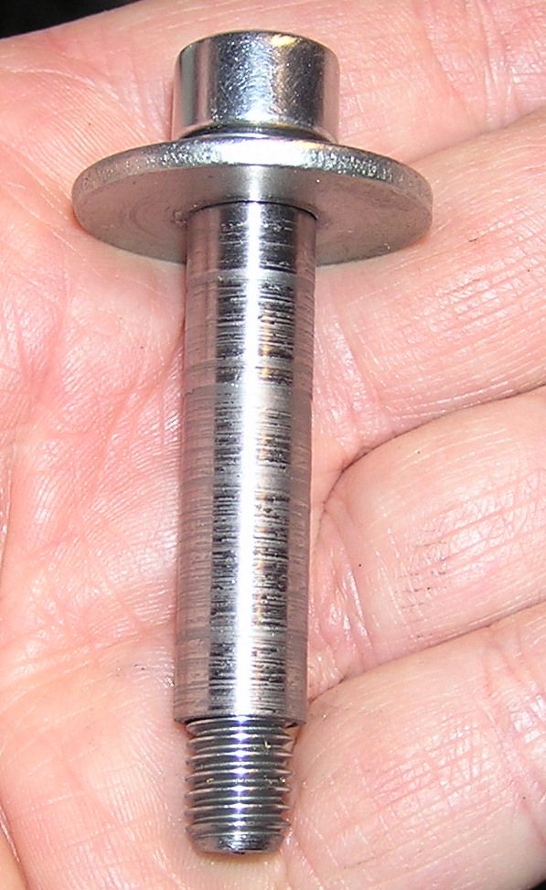

Detail distanční trubičky
Trubička a šroub
Trubička a šroub
Původní šroub pro uchycení původní nožové hlavy
Nůž na stružení děr
Nůž na stružení děr
Pohled zepředu
Pohled zepředu
Držák v původním místě<br />Je poměrně hodně vysazen - proto jsem řešil i uchycení v novém místě
Pohled zepředu
Pohled zepředu

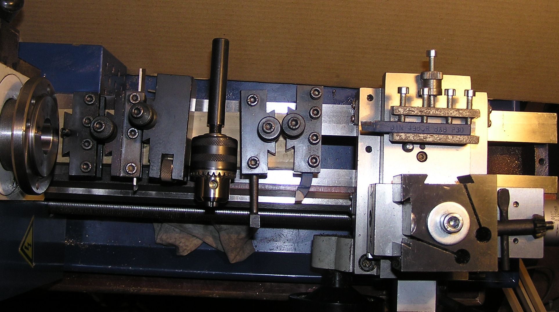

Sada komplet (bez hlavičky) v tom držáku mám nůž na strružení děr.

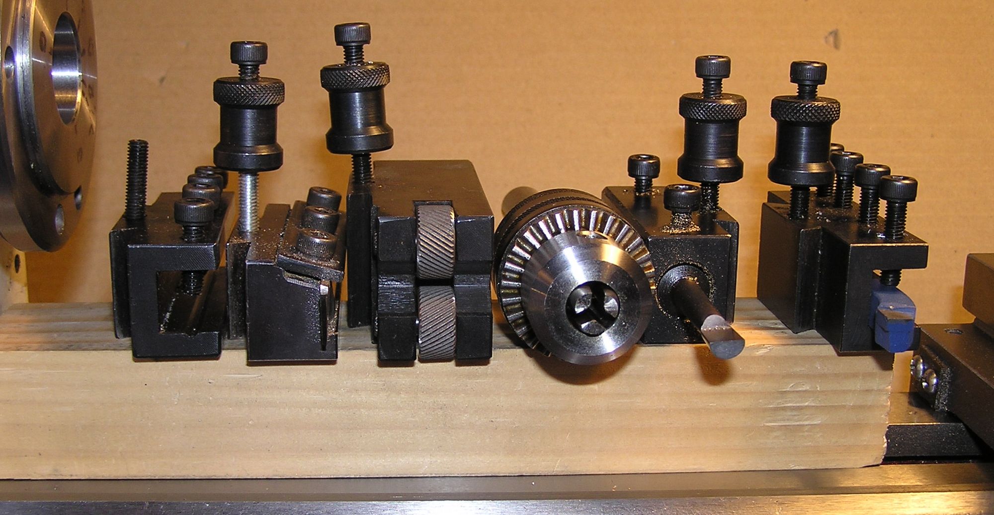

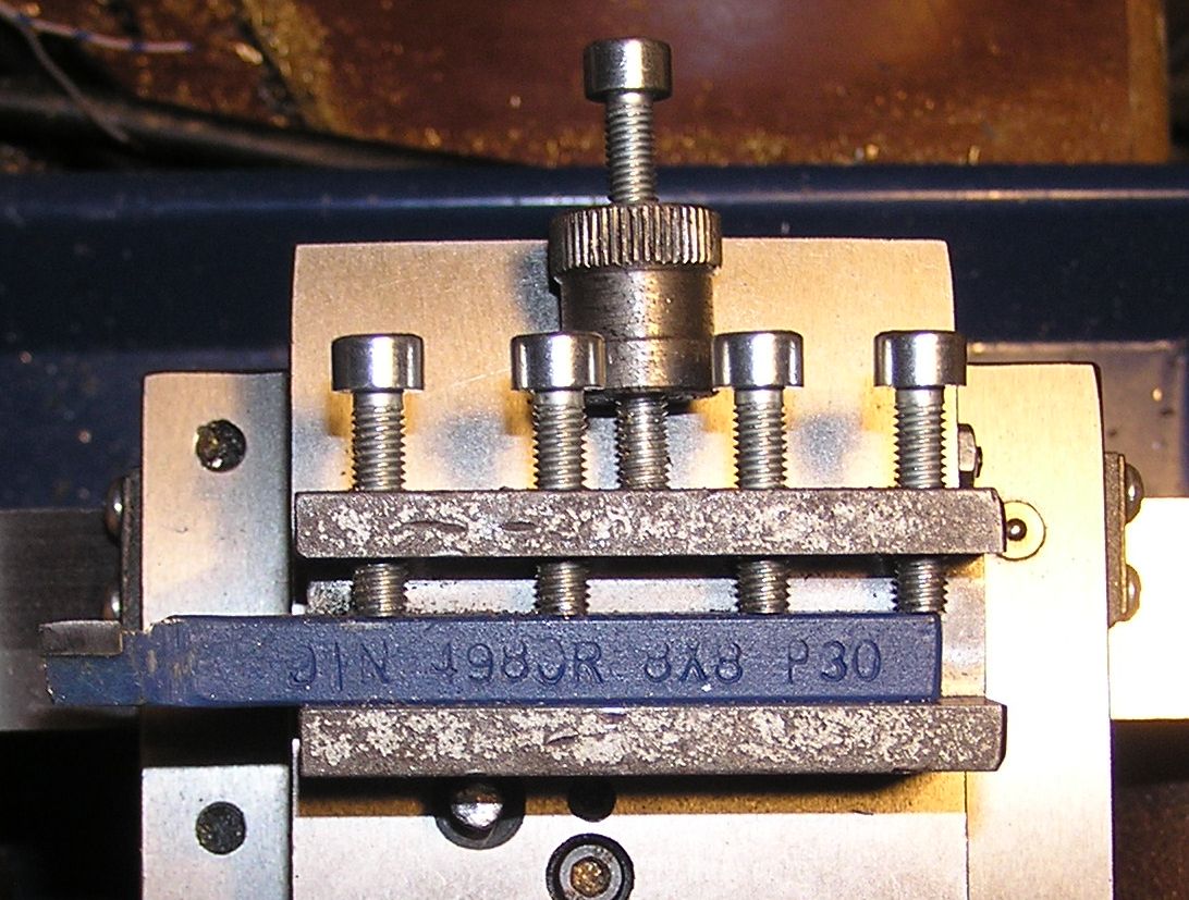

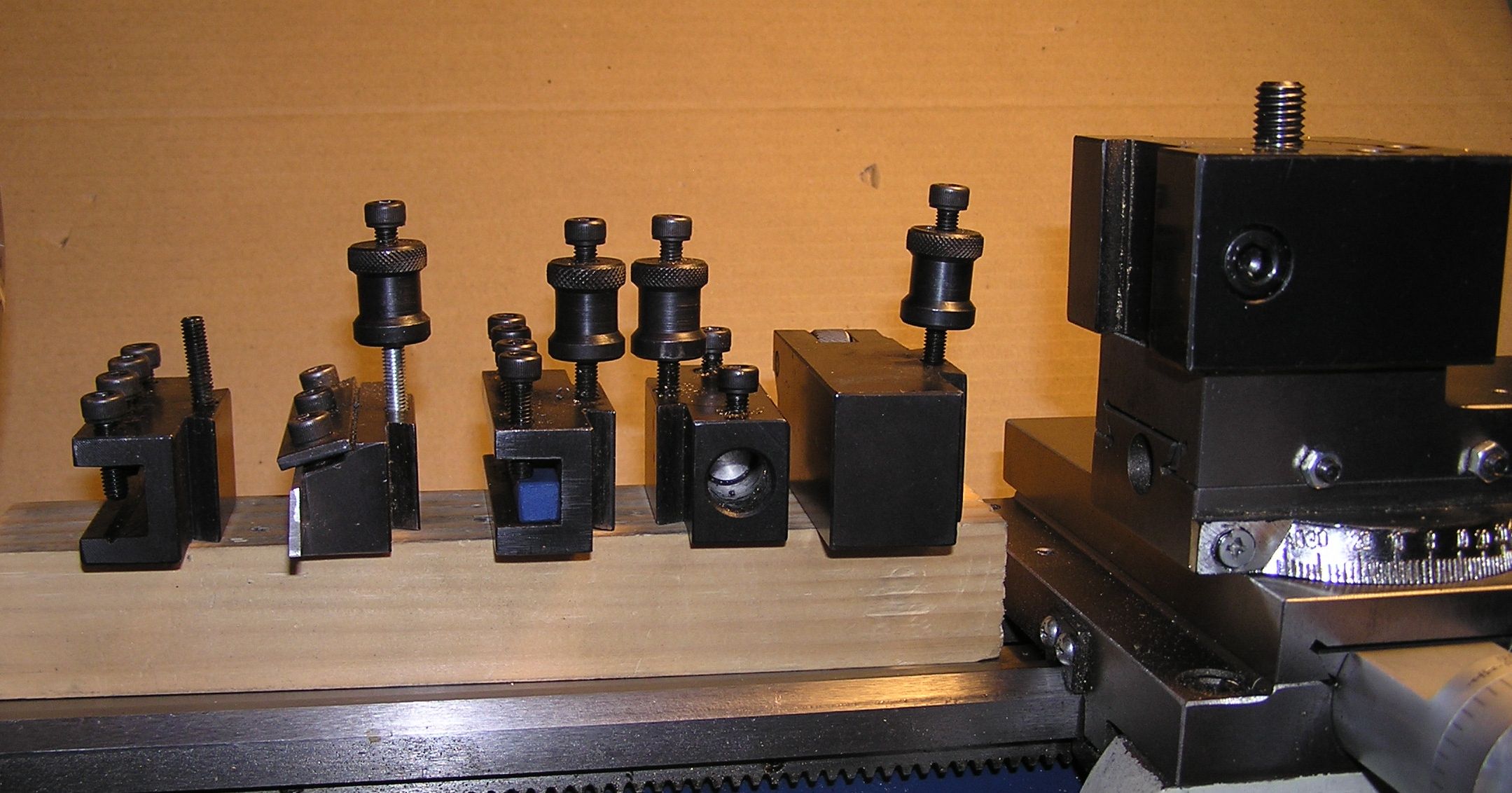

Takže na přání fotky na pokračování ;-)
komplet  i s dodělávaným držákem
Detail dodělávaného držáku

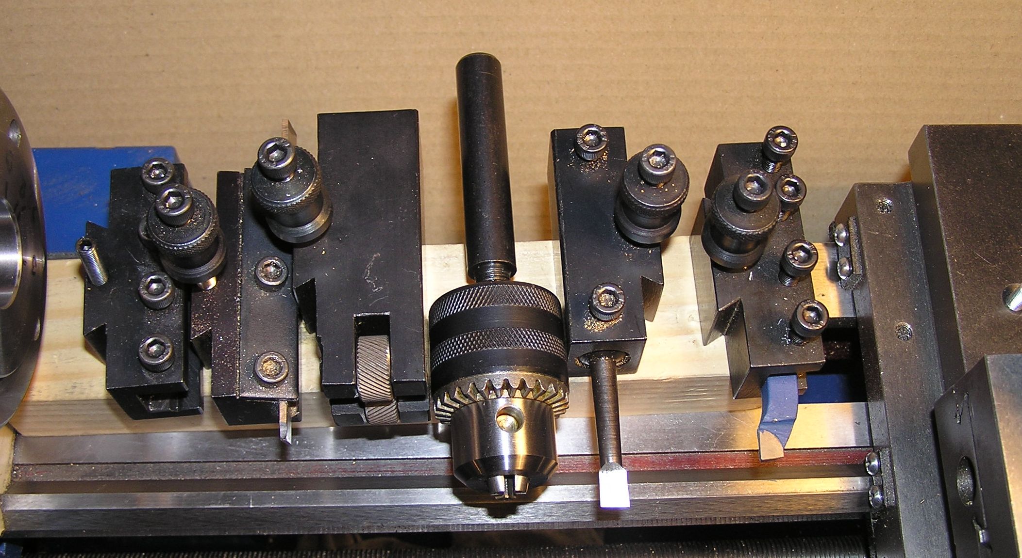

Pohled specielně pro Aeroomni ;-)
a opět z vrchu
a opět z vrchu

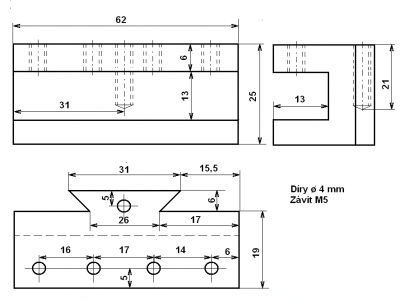

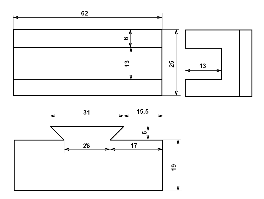

No a ještě pro ty kdo uvažují o koupi aby se jim pak lépe pracovalo ;-)
První je náčrtek těla držáku - tohle doma ne každý zvládne ;-)
Pro frézaře celkem jednoduché ;-)
No a ty dírky a dořezání závitu se dá zvládnout i doma se stojanem na vrtačku ;-)

Rozměry držáku se dvěma rybinami jsou 62x62x39 mm.
Rozměry vlastních nástrojových držáků jsou v náčrtku
