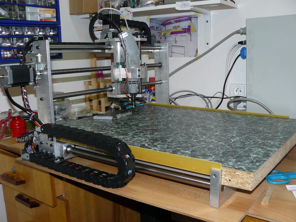

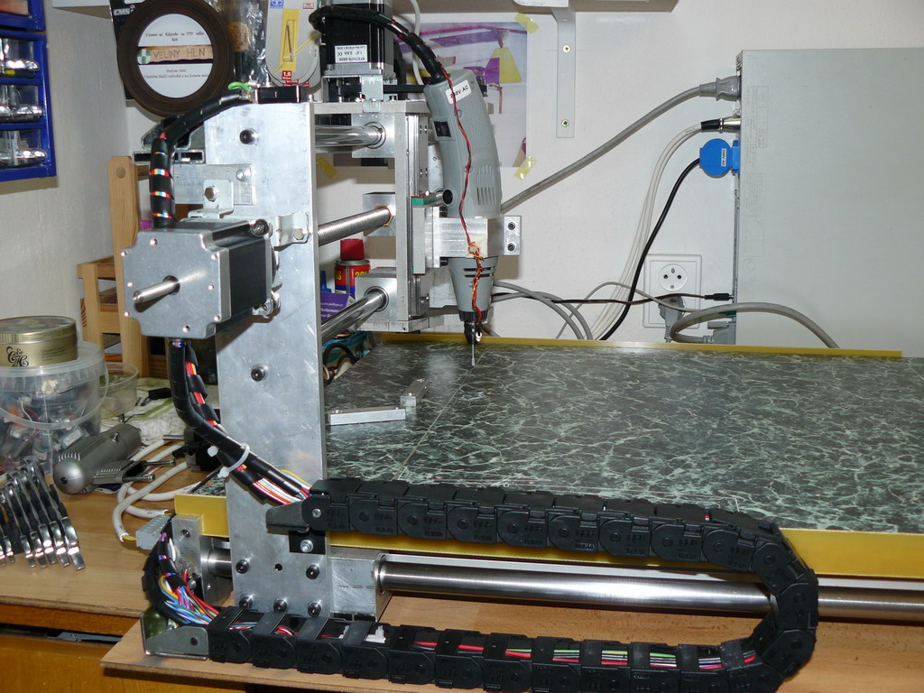

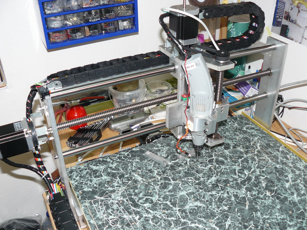

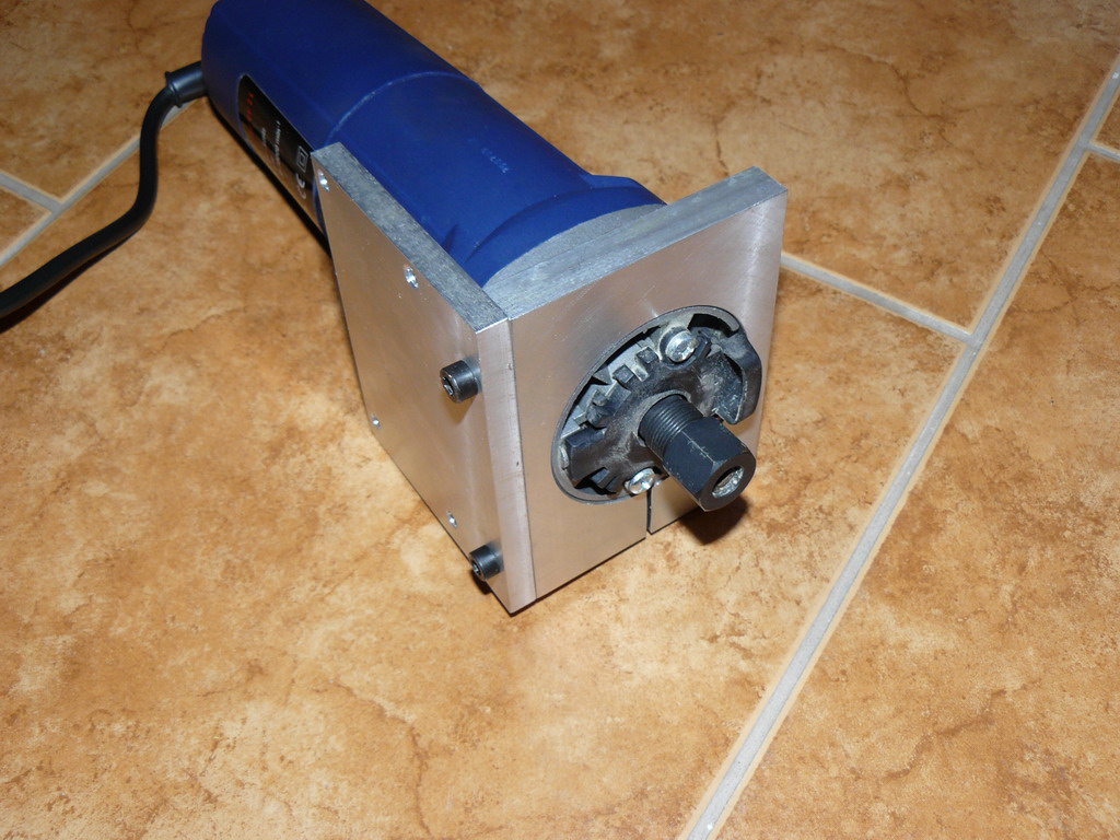

Tak jsem ji konečně taky dostavěl. Po předchozích zkouškách s KM z kopírek jsem ji osadil novými motory z CNC shopu, je to nebe a dudy. Nejsem nijak náročný, podle toho taky mašina vypadá. Jako vřeteno jsem použil obycějnou hobby frézku, v nejbližší době plánuji osadit ji horní frézkou 710W ( viz. foto ).Spoustu rad a tipů mi poskytli Bob a Krizma, opracování šroubů, výrobu matek, nějakých duralových desek a domečků má na svědomí opět Bob. Oběma zmíněným bych chtěl tímto poděkovat za jejich ochotu a vstřícnost. Díky Rosťo, díky Martine!
Teď trochu k parametrům stroje:
Použitelná pracovní plocha X/Y/Z : 495/515/70mm
Vřeteno 135W/30000ot./min.
Pohon os: 3x 1,9Nm
Driver: TA8435HQ

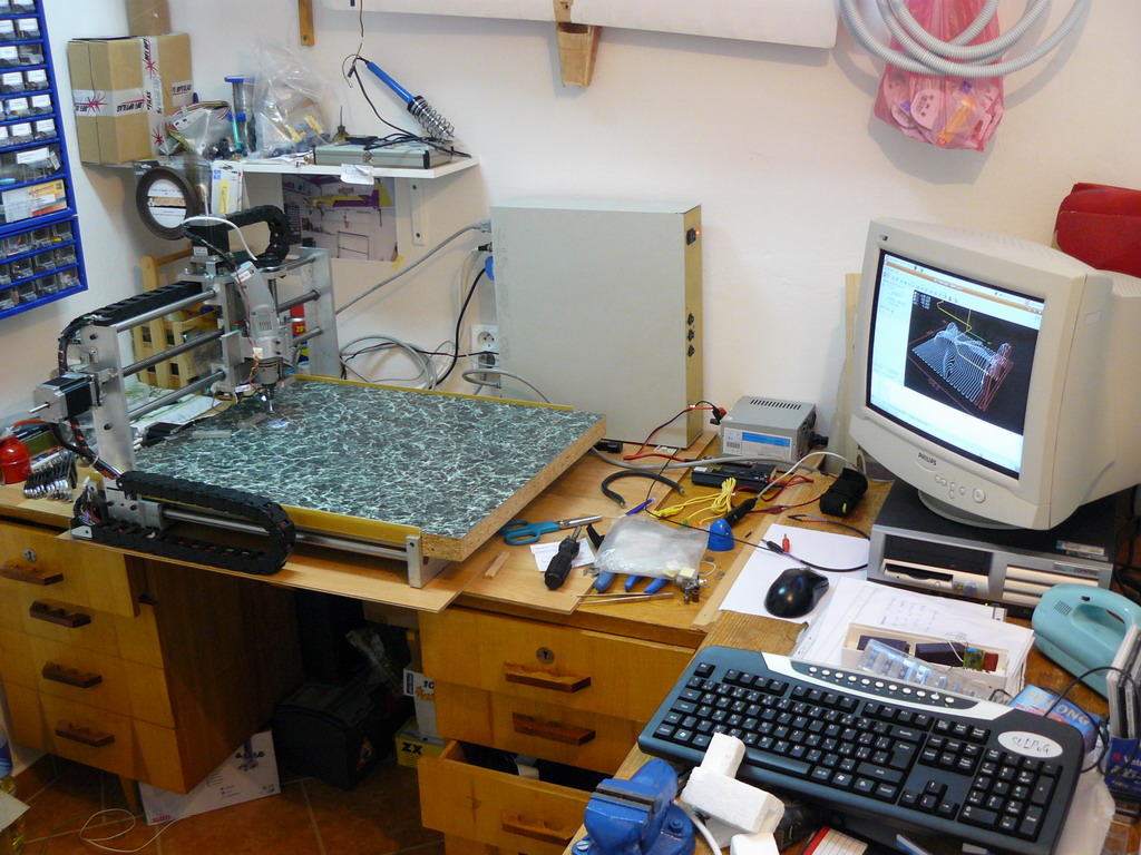

Řídící SW a PC: EMC2 na P4 2,4GHz/512RAM
Hmotnost ca 50kg
Stroj je určený především pro obrábění dřeva, plastů, sklovláknitých materiálů, v budoucnu chci zkusit i hliník, tak snad bude sloužit!
Plánuji dodělat vakuový stůl, odsávání a sprejové chlazení.

Ještě taková drobnost - neříkám,že to nutně musí tak být, když to ted' vidím tady tu frézku vcelku, přidal bych tam dozadu na bočnice portálu, pásovinu z duralu tak aspon' 10x100 a ke každé bočnici portálu přitáhl
tak 3 inbus šrouby( prostě lidově řečeno, udělat tomu záda) a to zpevnění
portálu určitě za to stojí, vznikne tak z jednoduchého portálu nosník tvaru U s pevností a hlavně tuhostí, která se může, někdy hodit

S tim chlazenim na drevenym stole bacha taky sem to tak jednou mel a druhej den po prvnim rezani s chlazenim sem ji nemoh poznat:))))))
Záda možno vyztužit i trubkama se zývitivou tyčí uvnitř to stahneš drží mi to 2 roky jak skála. http://dilna.aeroomni.com/cnc1/predek.jpg

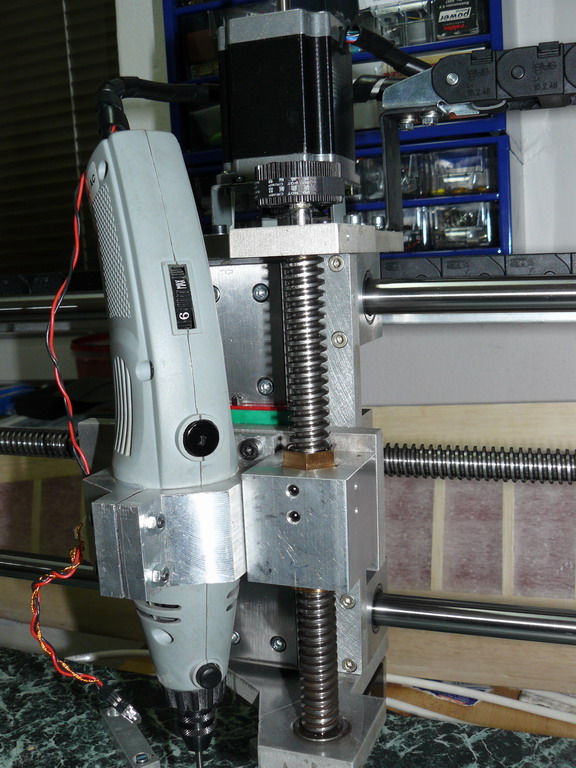

To garmont: Ten šroub na ose Z jsem udělal podle inspirace od Boba
Je to velice funkčni provedeni, mohu jen doporučit! Ještě jsem přidal jednu fotku, kde je to trochu lépe vidět.
To Bob: Časem bych chtěl zkusit i ten hliník, takže ta výztuha z pásoviny není špatný nápad. Jelikož nejsem strojař, ale elektronik, tak si nechám poradit od zkušeného mazáka. Jinak Rosto, kdy uvidím Tvou mašinku?
To Aeroomni: To chlazení jsem myslel jen jako ofuk nástoje emulzí se vzduchem, takže aerosol. Vím že to je dřevotříska a vlhko jí nedělá dobře, ale vše je jen budoucnost. V případě častého obrábění kovu bych musel desku samozřejmě vyměnit.
Ještě jsem zapomněl zmínit investice do stroje, které jsou včetně PC asi 21000,-.

Myslím si Martine, že jsi trochu sklamaný, že reakce fora na tvoji frézku je taková, že pouze Garmot tu tvoji frézku chválí, a já ti to ještě nechválím, nýbrž ti říkám, co by se asi mohlo na té frézce zlepšit, ona situace v hobby frézkách je ted' asi taková,
kdo nestaví TRON tak není IN, navíc koncepce tvojí a vlastně i mojí frézky, je vlastně stejná, čili tady na foru zatracovaná jako špatná, nemáš
na frézce kolejnice (lineáry) a k tomu kuličkové šrouby a serva, tak máš pouze bídnou frézku jak se vyjádřil nejvyšší tohoto fora, ale vůbec se tady
nebere do úvahy to, že frézka není stavěná na kovy, ale modelařinu a na tento učel, je vhodná a relativně i levná a určitě ti bude dobře sloužit napořád, navíc jsi ses při stavbě frézky určitě naučil spoustu dobrých věcí, které jsi třeba ani neuměl, vem si to také tak, že spousta různých

Pls. Ta matice na "předpětí" vůle na Z ose má po obvodě naproti červíkům drážky, nebo ne ? Už jsem to někde viděl - Sysel ? Nevím.
Uvažuju to slícovat, sesadit, svrtat - jemně až k tomu bronzu. Vyndat a na soustruhu zapíchnout dvě drážky na červíky.
Jak to máš ?
