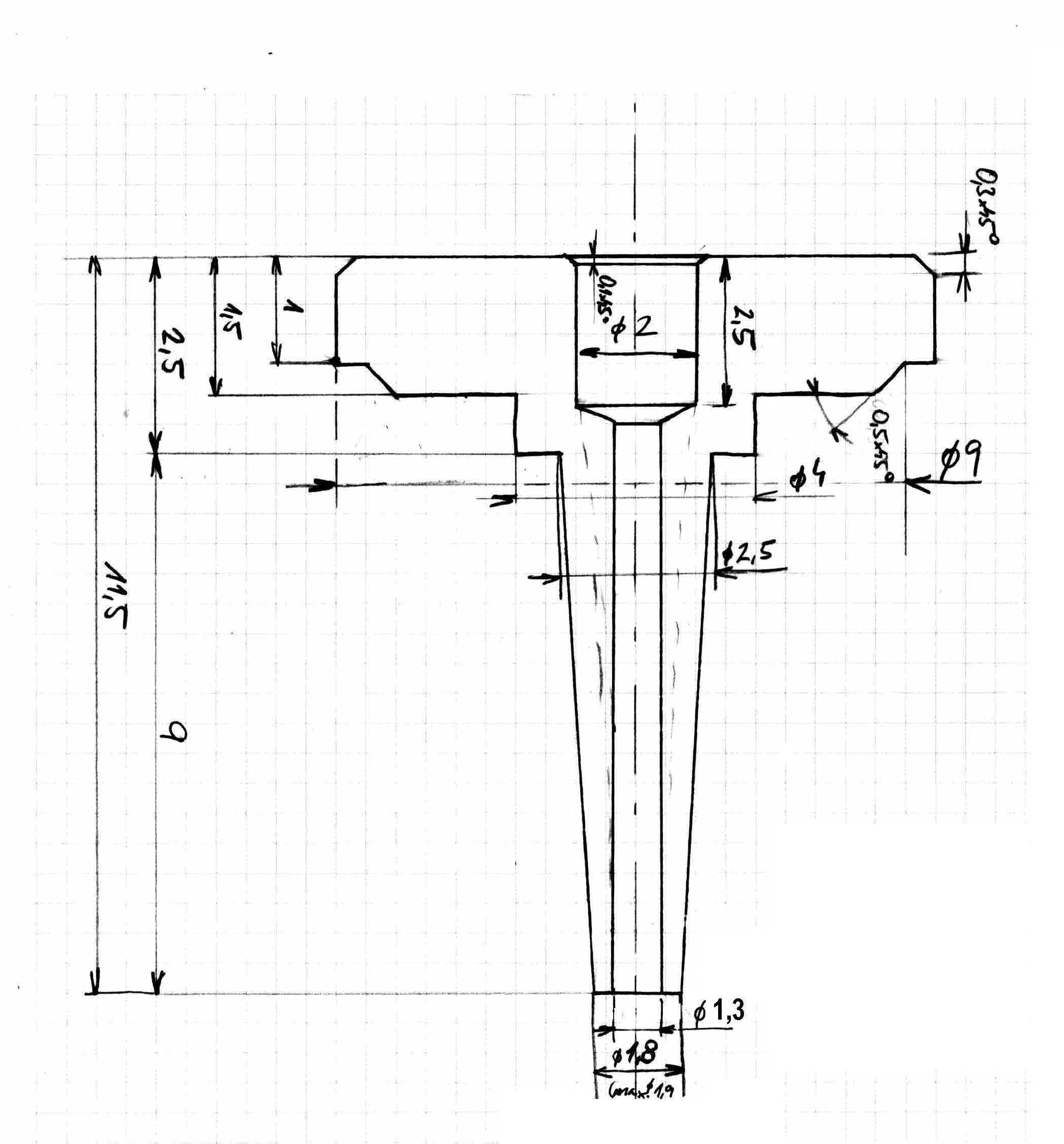

Zdarvím přátelé, jsem teď na roztrhání a slíbil jsem kamarádovi udělat delší trn na CO2 bombičky do vzduchové pistole, je to hodně malé, pokud by to někdo programoval na CNC, zaplatím i dva nebo tři kusy, když už bude program. Nabídněte prosím cenu, je to taková kravina, ale zabere hodně času, mat. něco tvrdého, nebo potom kalitelného, budu na tom brousit ještě oboustrannou špičku na lepší proražení - proříznutí Al fólie bombičky.
Díky Pepan

Ahoj, asi bych 1ks spichnul i na klasice kdyztak. Material jakej chces, mam tu vse, od automatovky po nastrojovku.
