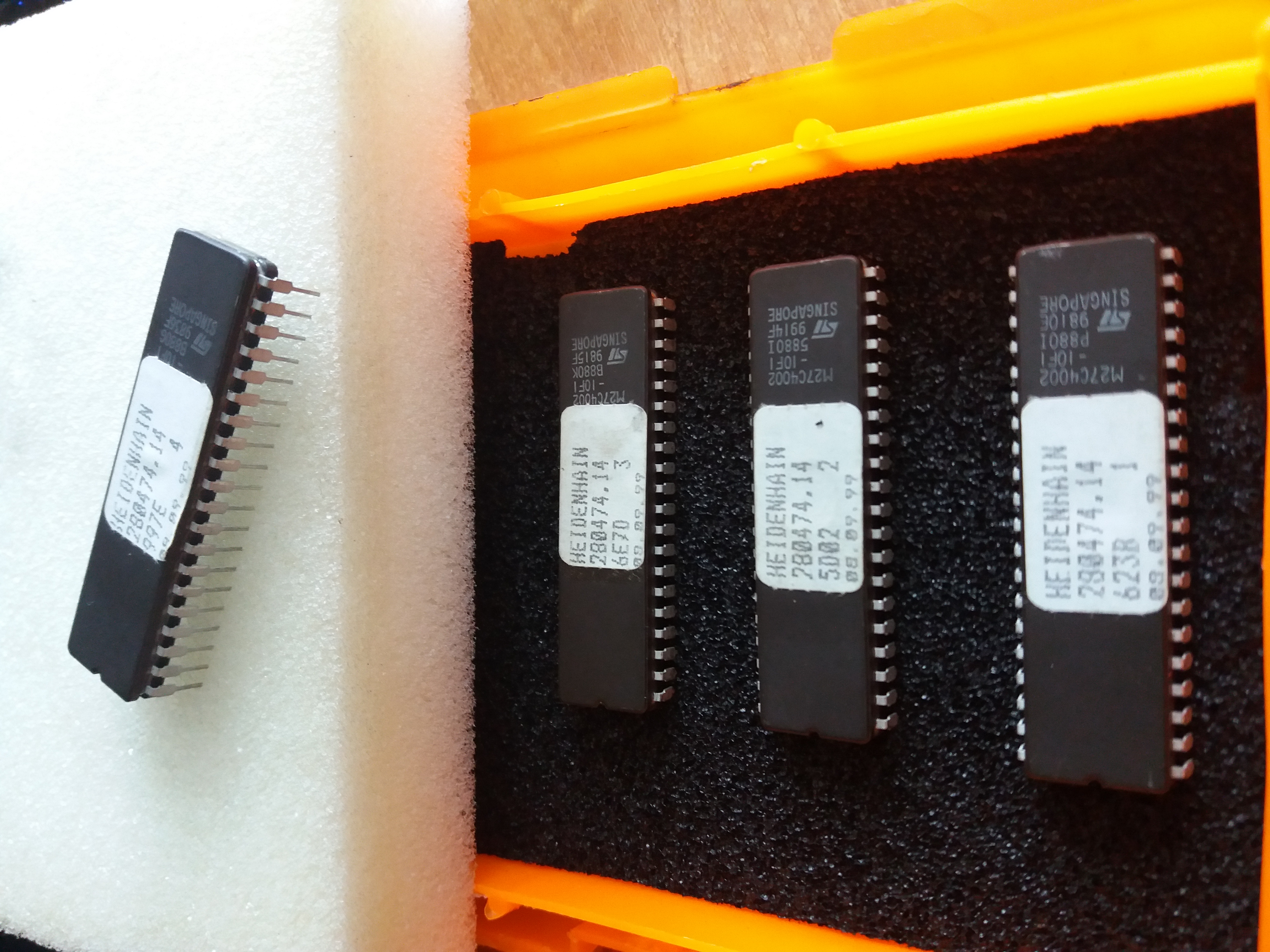

Dobrý den. Můžete mi prosím poradit na co slouží toto s nápisami Heidenhain viz. foto.
Příspěvky: 3840
24. 5. 2017, 7:10
Ahoj, to je EPROM, teda pevná pamäť mazateľná UV svetlom a je v tom nahratý program. Nakoľko je tam datum 9/1999, je otázne, či tam ten program ešte je, pretože nosičom informácie je elektrický náboj a výrobca garantuje životnosť informácie tak 7 rokov.
