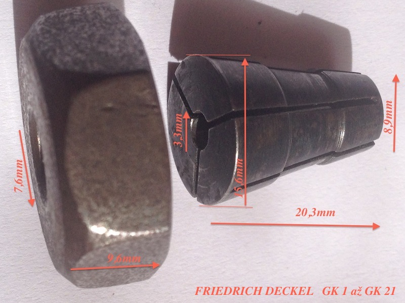

Ahoj všem,
mám gravírovací, rycí pantografické frézy Friedrich Deckel GK 1 a GK 21 a v nich upínací kleština na průměr stopky frézky 4mm a 6mm a schází mi ty frézky, všude se prodávají 3,175mm prosím dají se koupit a vyměnit ty kleštiny ať tam mohu do GK 21 dávat gravírovací frezky s průměrem 3,175
Když volám na prodejce tak se mě ptají na název označení těch kleštin a já nevím jak se jmenují, víte to někdo ?
Přikládám foto s rozměrama, zatím jsem všude našel v nabídkách kleštiny:
ER-8
ER-11
ER-16
ER-20
PŘEDEM DĚKUJI ZA ODPOVĚDI VŠEM.

Jsou to kleštiny na pantograf Friedrich Deckel ... tedy kleština "Deckel" zkrátka zcela atypická a velmi obtížně sehnatelná věc, s normou ER pokud se nepletu to nemá absolutně nic společnýho.
Mohu Vám dodat bronzový redukce na průměr 3,17 s házivostí do 0,02mm

Díly, servis a vůbec věci na tyhle pantografy od Deckelu jako poslední dělá Franz Singer
http://stores.ebay.fr/Singer-Werkzeugma ... -Reparatur" onclick="window.open(this.href);return false;
Kleštiny samozřejmě má, ovšem cena je jako na Deckel :D. Jdou koupit taky od Artca, tam je cena......překvapivě :mrgreen: .....podobná - neb jsou ze stejného :) zdroje.
http://www.artcotools.com/deckel-pantog ... -gk12.html" onclick="window.open(this.href);return false;
Tvar a rozměr je totální atyp ( Deckel ), s esx to nemá nic společného.

Milane děkuji za tyto informace, otevřel jsi mi oči, tedy 145 EUR za kleštiny, no :-( http://www.ebay.fr/itm/Spannzange-D3-16 ... 1c685b89b4" onclick="window.open(this.href);return false; asi si těch jedněch budu vážit více a přijde na řadu redukce.

Engineer píše:Jsou to kleštiny na pantograf Friedrich Deckel ... tedy kleština "Deckel" zkrátka zcela atypická a velmi obtížně sehnatelná věc, s normou ER pokud se nepletu to nemá absolutně nic společnýho.
Děkuji za nabídku 400,-Kč za českou výrobu redukce a malou házivostí, tak to je určitě dobré, díky, využiju ! (y)
