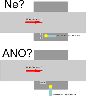

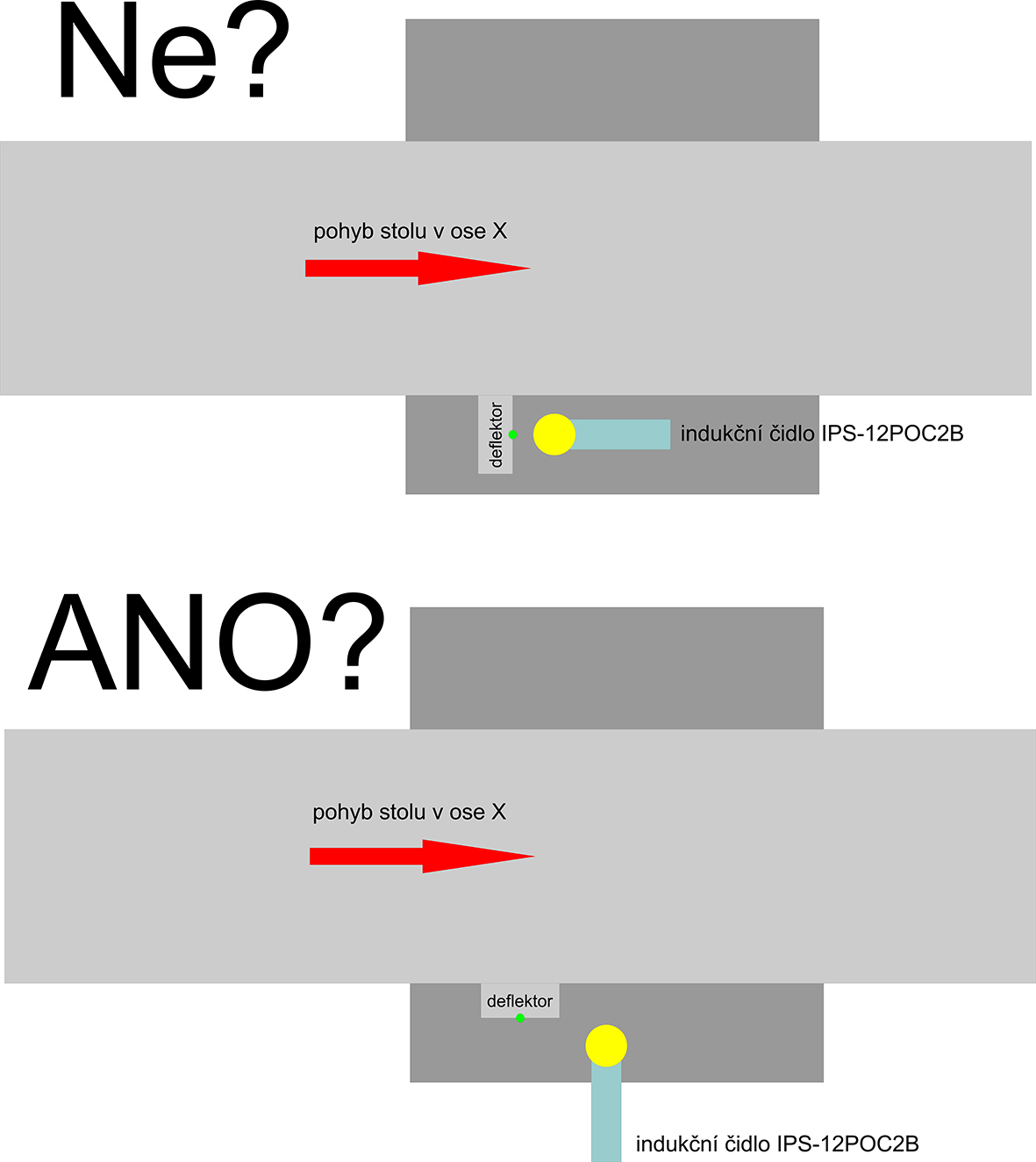

OK, asi jsem to pochopil. Vše funguje,tedy můžu zreferovat a pak nastavit limity a jede to jak má.
Mám indukční čidla a nejsem si jistá, zda je můžu umístit v ose. Tedy jedu rychlostí 2500mm/min a blížím se k čidlu. To ale zareaguje až relativně pozdě a tak mám celkem strach, že to nezastaví včas a zkončí v čidlu. Nebo mám něco špatně?

Luboši neřekli mi to. Já se koukal po detektivech a viděl jsem to i tak i tak. Proto jsem se chtěl zeptat vás zkušenějších, protože mi to přišlo nesmyslné.
A prosím Tě, můžu to udělat tak, že snímač mam napevno na křižáků a na stole dve značky a ty pak fungují zároveň jako kontakty? Tedy když na něj čidlo narazí, vypne se? A na jednu stranu dám referenční značku? Ta mi stanoví 0 a k tomu limit opět před druhou značku. Když budu referovat, sepne ta blíž středu. Kdybych něco posral, sepnou ty dvě krajní. Jde to tak, nebo musím použít manuální spínače a tu indukci nechat jen na referováno?
Díky
Díky
můžeš mít indukční na cokoliv..
Vem si situaci že ji za jakéhokoliv důvodu pojede stroj rychloposuvem proti tomu spínači ( např v ose Z dolu). Pokud vřeten nezastaví překážka tak celá energie Zka půjde proti tomu spínači. V případně že systém je OK tak stejně nebude mít šanci stroj zastavit na těch 5mm kdy běžně reaguje na kov. Tedy ten spínač rozmydlíš na mraky. Proto je to myšletno tak aby byl přejížděcí jak si sám pak na obrázku udělal. Mohou být případy kdy to nevadí a použitelné to je ( pokud zkrátka dojde papír nebo je stroj natolik pomalý a má třeba trapézáky že takováto eventualita nenastane). Tak jako tak by na konci dráhy měl být gumový nebo pružinový doraz, aby se případná energie při nárazu rozumně zmařila.
Dát do to osy je to nejjednodušší a proto to tak hodně lidí dělá.
