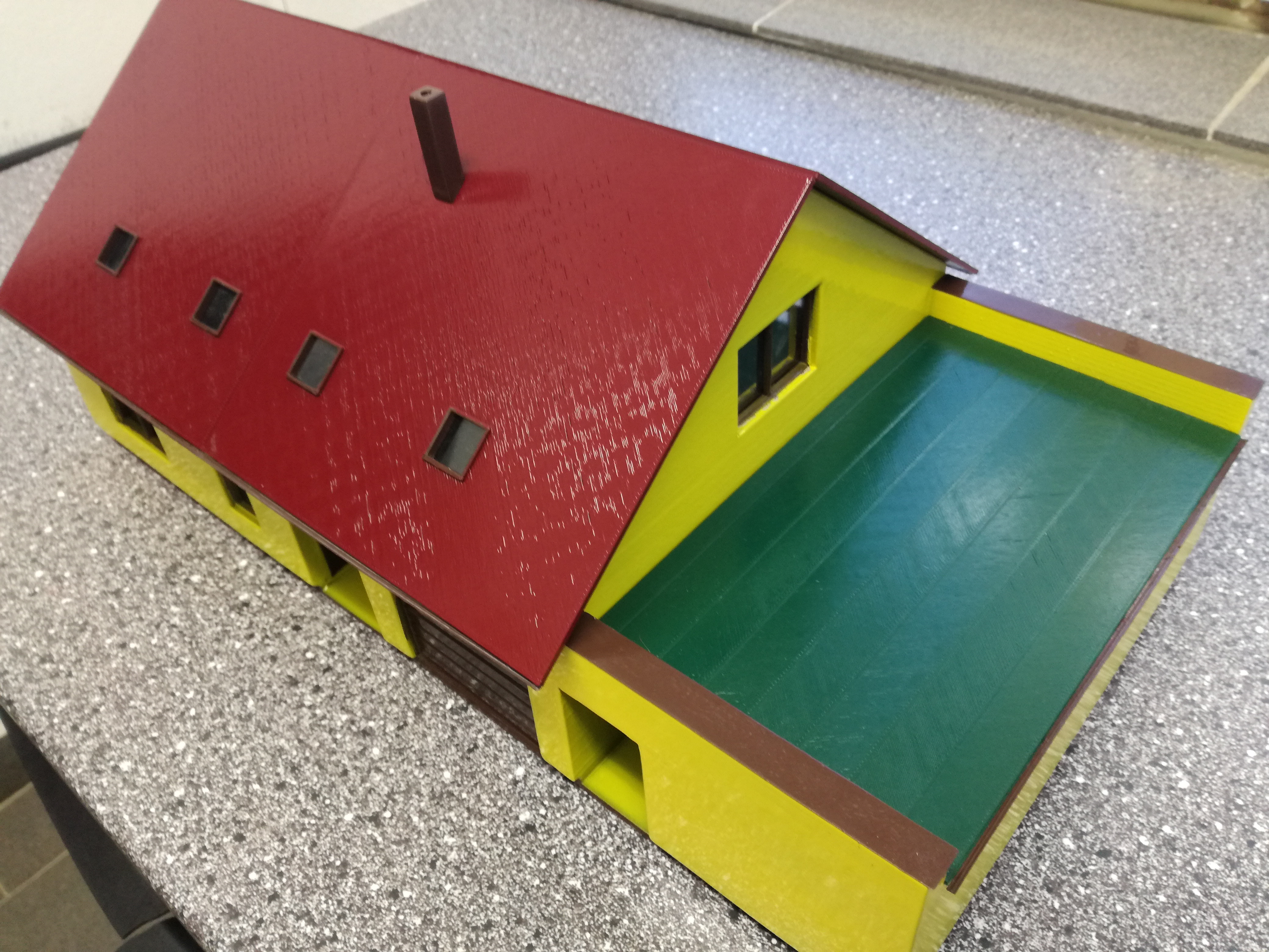

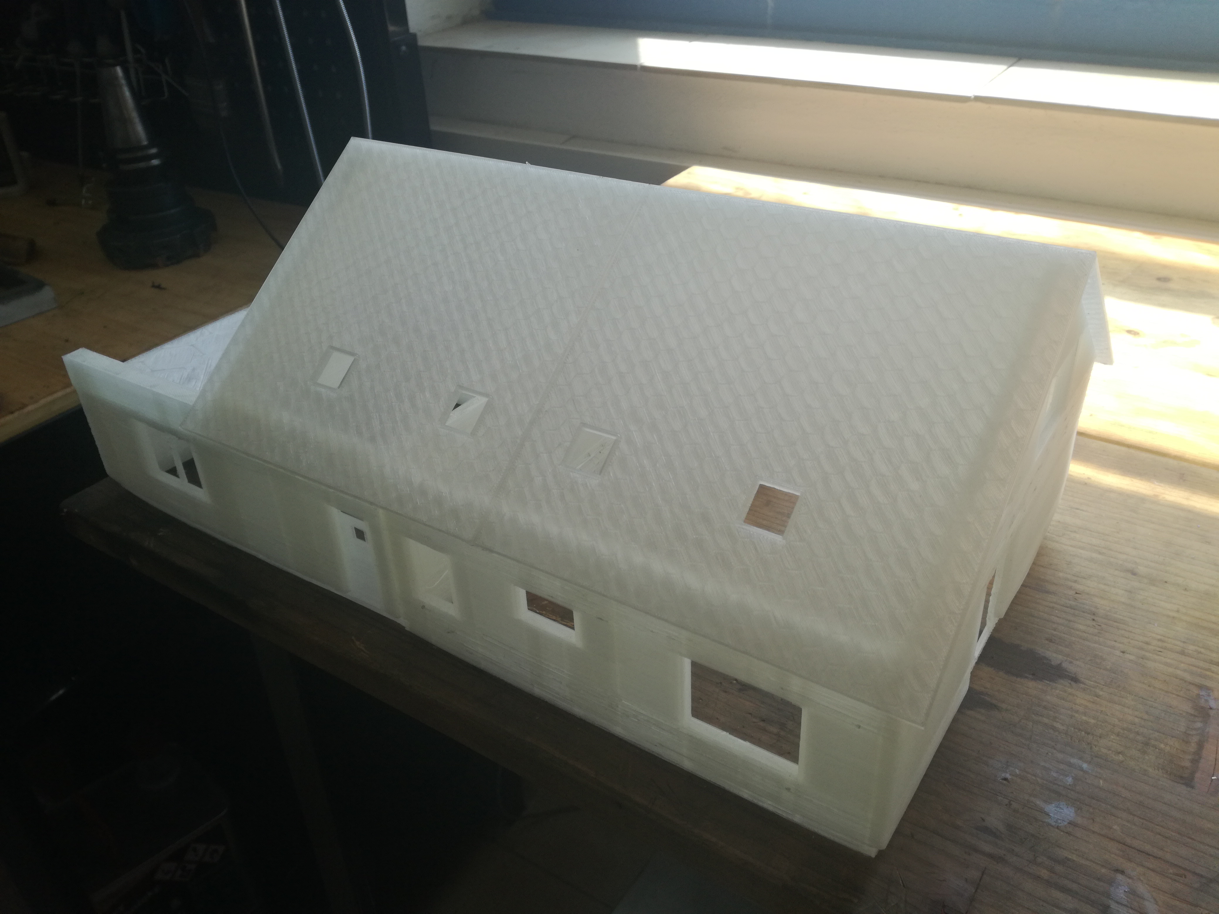

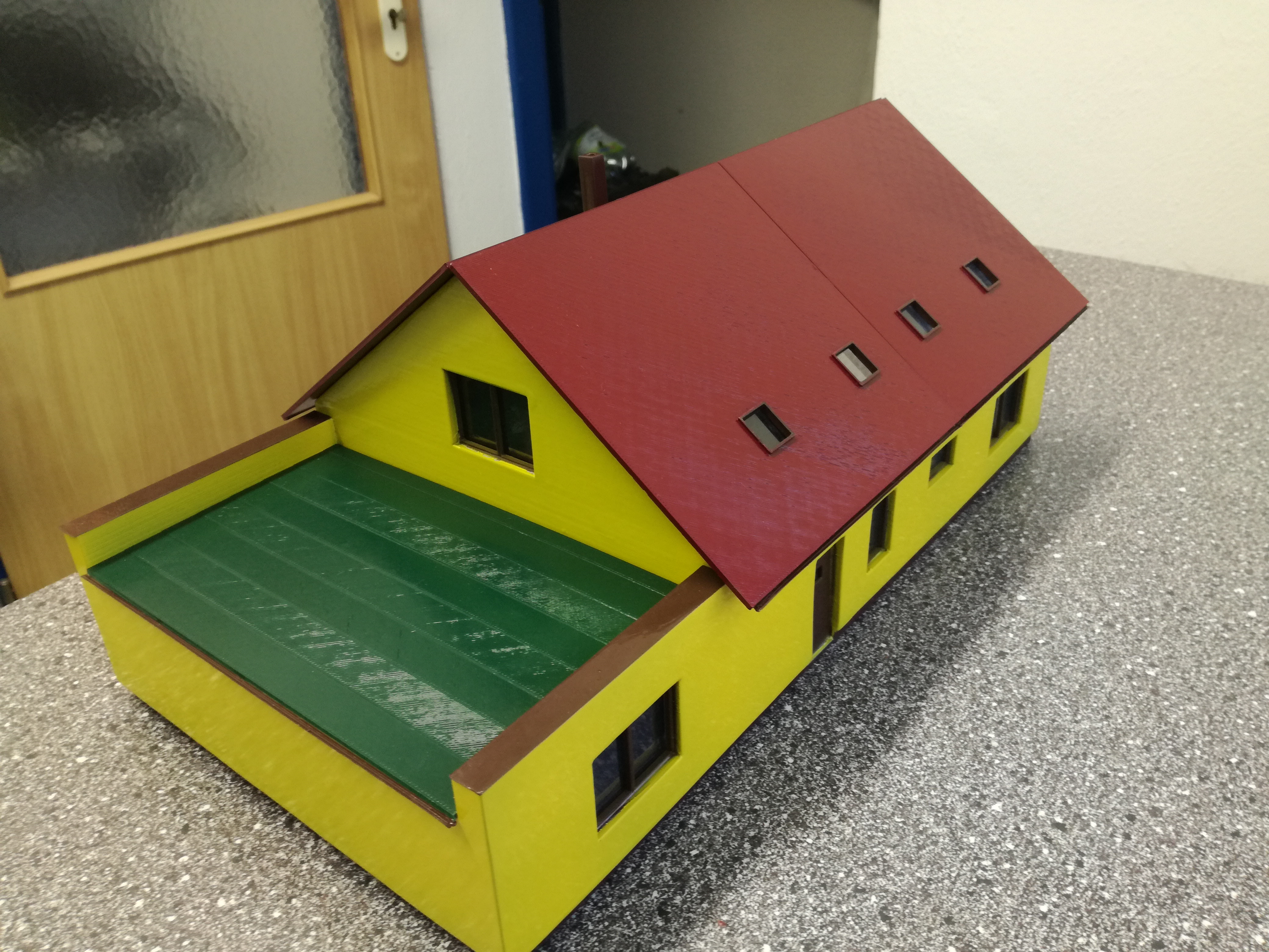

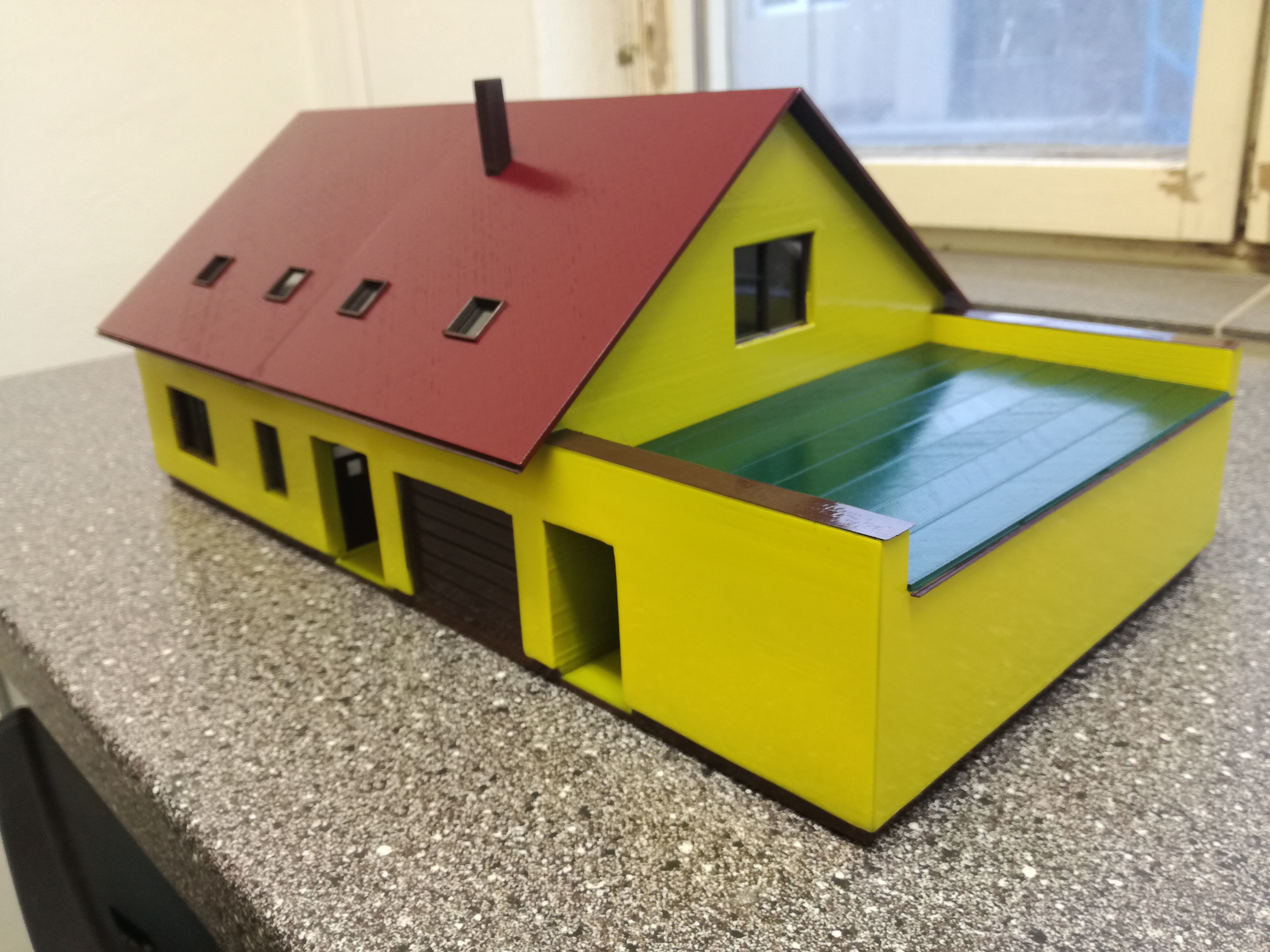

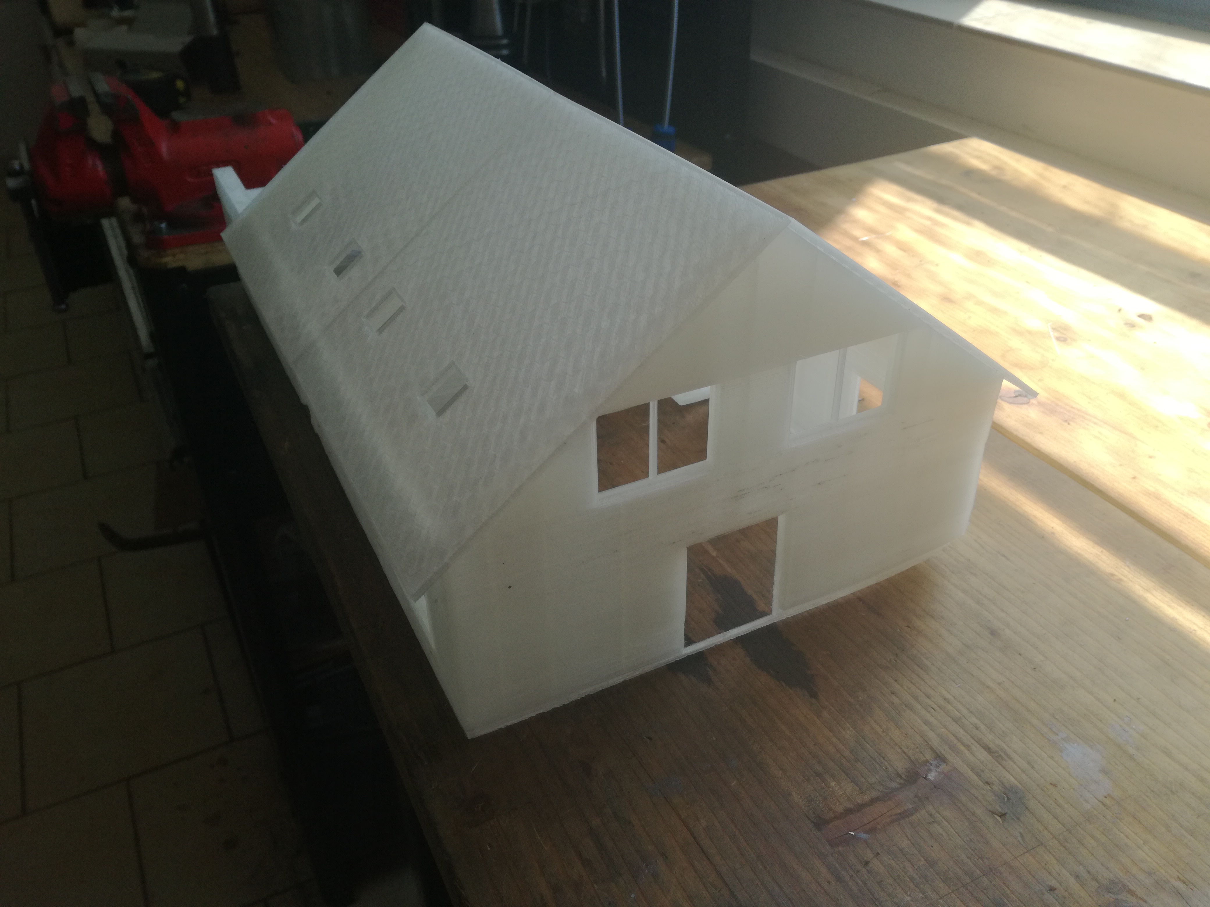

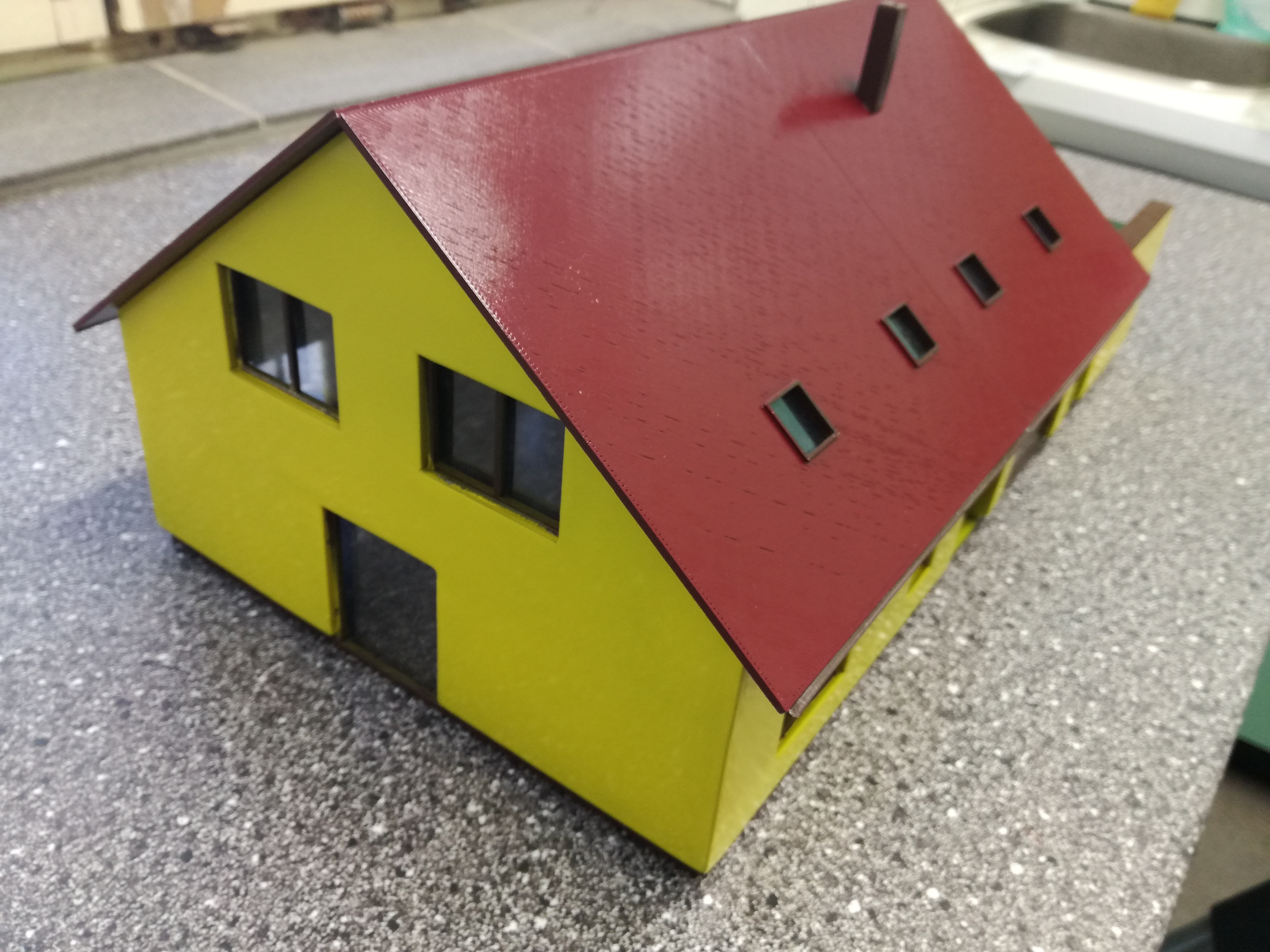

Kdyby někoho zajímalo jak to dopadlo, tak tady je výsledek.

15. 6. 2017, 9:30
Pěkně. Ale zajimavimě dvě věci.
1, Čím je to natřeno? Jelikož taky planují taky 3D tisk a následné barvení.
2, U toho domu jsou vcelku velké rovné plochy. A jelikož jsem spíše starší škola (modelář), stavěl bych to spíše z řezaných plastových desek a polepil dohromady. A zajimamě zda má 3D tisk výhody oproti lepení desek?

16. 6. 2017, 7:47
To Permoník : 1. Je to lakováno akrylátovými barvami. Podklad je primer na plasty a dvakrát stříkací tmel potom přebroušeno 1000 smirkem.
2. Hlavní výhoda 3D tisku je při správném nastavení pevnost modelu, úspora času pro mě ( dělám mezi tím jinou práci ) , celková přenost.
všechno kromě střechny je tisknuté na šup, okna, dveře, vrata, závětří nic není dosazované.

16. 6. 2017, 8:21
to Balloo - jak je to celkově velký ? ten základ je z jednoho kusu - myšleno obrys baráku ? Pokud nevadí, pochlub se nápady, jak to maluješ/konstruuješ, že ti nepraskají ty tenké stěny v té ploše.
