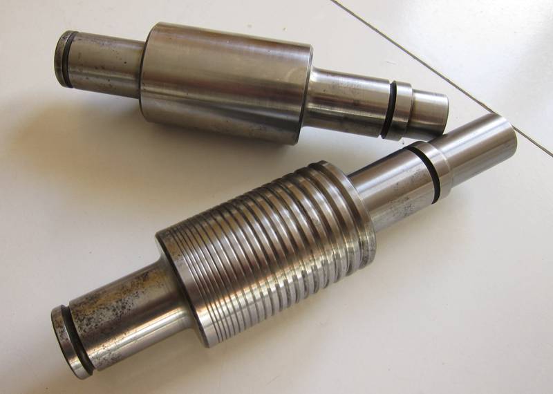

Zdravím.
Potřebuji vyrobit dva takovéto válce na zlatnickou valcnu.
Budu to muset kalit, brousit... našel jsem si, že by se na to zřejmě nejlépe hodil materiál 12061.
Netušíte někdo, kde by mi prodali a poslali 0,5m o průměru 55mm - 60mm?

Netrvám ani na konkrétním materiálu, ty originální válce jsou sice určitě kalený, ale zase žádné sklo to na povrchu není.
Jde mi o to, že to budu muset prohnat doma pecí a tak bych raději něco co se kalí " jednodušeji při nižší teplotě do vody".

Použít na válce 12061 je Brutus, naprostý Brutus :roll:
Standardní materiál na malé zlatnické válce je Poldi CR (19423), do pr. cca 120.
Pro průměr 120-180 Poldi CR1
Pro průměr 180-220 Poladi CR2
nad 220, CR2W
Kalí se pouze pracovní část, ve vřídle (staticky je vysoké riziko, že to bude flekatý), čepy jsou měkké, maskují se krytkama.
žíhání k odstranění pnutí po obrábění - 2h náběh, 1h výdrž na 700° , nechat vychladnou v peci nebo v popelu
ohřev na kalení - 45 min náběh na cca 700°, pak přendat do natopené druhé pece, 790-800° , ohřev na teplotu trvá cca 1/2 hod (pro válce pr. 80), pak výdrž 15min, zakalit v vřídle (voda) na cca koncovou 100° (čas 40sec pro pr. 80), pak okamžitě přendat do oleje a dochladit na pokojovou teplotu.
Popouštění - okamžitě po dochlazení, 3h vyvařit v vodě (jde použít i olej s nuceným oběhem - je - li k dispozici, ale voda je lepší)
Nad průměr cca 90 by válce měly být zásadně vrtané, popuštění by mělo být výš, cca 130-150° (olej s nuceným oběhem).
Návod je od ing. Otto Pattermanna, nástupce Dr, Franze Hummelbergera (oba Poldi, )

Dík za informace.
Docela mě překvapila ta nástrojovka. Ty válce co tam jsou v současnosti, z tak kvalitního materiálu určitě nebudou a pokut ano, tak kalírnu viděli hodně z dálky :( .
Trochu jsi mě tím rozhodil plány, protože dělat něco do páru s tak diametrálně odlišnými parametry mi připadá jako nesmysl.
