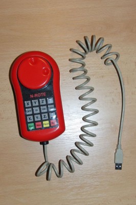

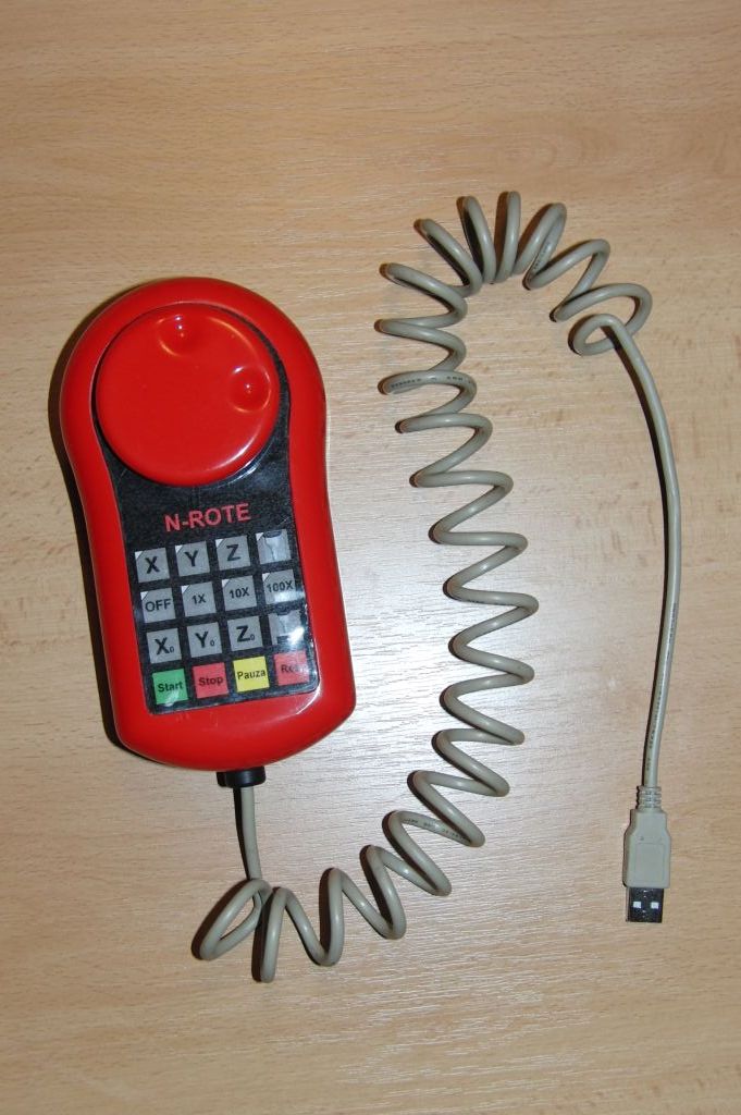

konecne sem dokoncil ten muj ovladac. :D
pri pripojeni pres USB se to prihlasi jako "N-ROTE CNC joystick" a chova se to jak joystick s 3 potenciometrama a 9 tlacitkama.
tlacitkama XYZ se volijo jednotlivy analogovy vystupy a tlacitkama na druhym radku se volijo rozsahy
v rozsahu 100x odesila vybrane analog hodnotu -127 až +127
v rozsahu 10x odesila vybrane analog hodnotu -32 až +32
v rozsahu 1x odesila vybrane analog hodnotu -8 až +8
kdyz je vybrany OFF vsechny analogy sou v nule
problem je v tym ze keygraber hodnoty v rozsahu -40 až +40 nebere coz me vadi pri jemnym najizdeni k obrobku. potreboval bych sehnat zdrojove kod keygraberu a tam ten rozsah upravit tak pokud by ste nekdo vedeli kde se da sehnat tak prosim dejte vedet.
pokud nesezenu zdrojac bude se to muset osetrit programove primo v ovladacu ale snad by to melo fungovat stene.
PS: ten krocene kabl sem taky delal :D

1. 3. 2009, 7:36
Já píše: PS: ten krocene kabl sem taky delal :D
Máš to pěkné :wink:
Jak si docílil toho kroucení? horkovzduška a na nějakou trubku, nebo nějaký jiný fígl? Potřeboval bych udělat do auta napájení k navigaci a ten kroucený kablík by vypadal profesionálněji :)

zalezi z jakyho plastu ten kabl je. ja sem pouzil usb prodluzku. ten kabl sem namotal na silonovo tycku a cely sem to obmotal izolepo pak sem to dal do hrnca s varici vodo a za staliho michani varil 2 minuty :D to michani je tam dulezity aby se kabl neroztavil o dno hrnca. pri vyberu kablu je dulezity aby se kabl po ohnuti snazil vracet do puvodni polohy.
jinak s krocenym kablem su spokojene je to o hodne praktictesi nez rovna snura

tady sou nejaky videa jak to funguje a v tym pdf sou fotky a nejaky parametry

Vyzkouseny to je (ukázky na videich) docela pekne to funguje akorat tam musim udelat este dve takovy maly vylepseni. Este se musi malinko vylepsit program a folija na tlacitkach a prodejni cena bude 2000 Kč tet delam internetovy stranky a tam budou vsechny podrobnosti. az budou hotovy tak sem dam odkaz. pokud by mel nekdo zajem at me napise ze ma predbezne zajem a az si budu jiste ze je to bez chyb tak to pustim do sveta

A přidám tip na další vývojovou verzi: Šly by přímo na ovladač přidat displeye (DROs) s XYZ polohou? Tím by se podle mě velmi usnadnilo "ruční" frézování, počítač by běžel úplně mimo a obsluha by měla všechno přímo před sebou.

obsluhovat displej neni problem. problem je vycitat hodnoty posuvu to by se musela udelat krabicka ktera by byla mezi PC a frezkou a na te by byly souradnice.
nepochopil sem co bylo mysleny tim "vyreferování os" a tlacitko "kalibrace na Z cidlo" tam je
pokud by mel nekdo ze zajemcu pozadavek na zmenu vzhledu tlacitek tak by to nebyl problem. da se udelat cokoliv
