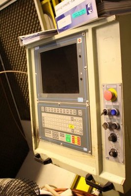

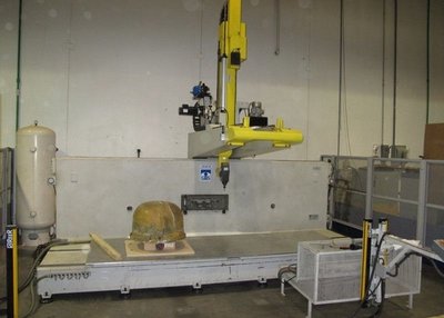

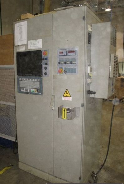

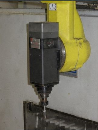

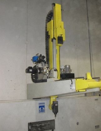

Zdravím všetkých.
Mám takúto mašinku. Je to už síce veľmi starý stroj ale zase silný s veľkou pracovnou plochou.
Problém mám však s programovaním.
Má niekto skúsenosti z niečím podobným a vedel by mi pomôcť?
Ďakujem

Viem programovať ten stroj. Problém mám väčšinou len keď chcem frézovať niečo s rádiusom. Vtedy nevyfrézuje rádius ale rovnú hranu. V prílohe pošlem program kde je rádius.

S touhle ne ,ale v základu je všechno stejný , ty malé odchylky se dají vychytat . Co je tam za systém? To že by neuměla rádius je blbost :lol: tak koukni do starejch programů co zůstali na disku ,a tam asi uvidíš proč tě to neposlouchá.Je k tomu nějakej manuál?

Program ktorý som dal v prílohe používam aj do iných strojov kde je fanuc riadenie ale to sú čínske gravírky Unimach. Rád by som vedel ako sa to dá spojazdniť to frézovanie rádiusov.
Ten systém ti zistím lebo s tým bol problém zistiť to. Tú mašinu dodali z rakúska a nevedeli nám ani povedať čo je to za systém. Je od toho jeden šanón tak to pozriem.

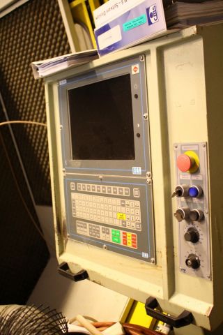

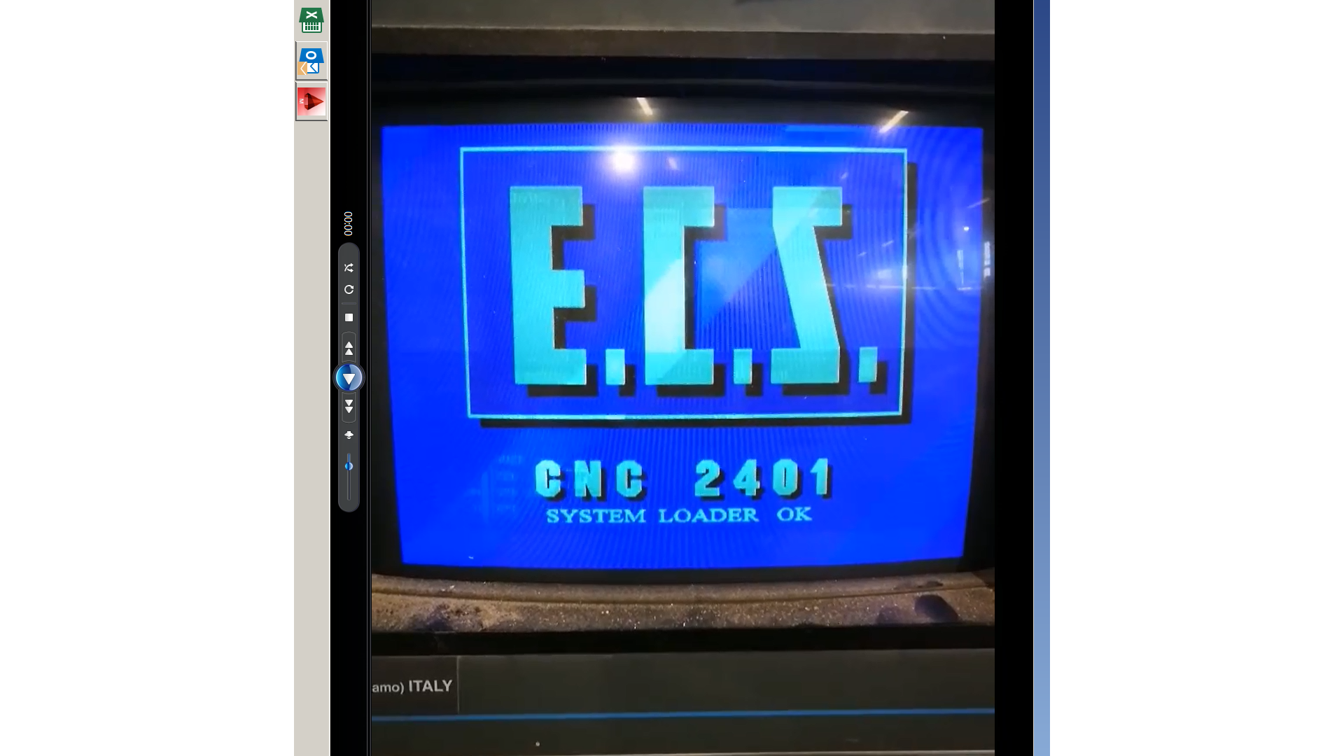

Ak to pomôže.
Příspěvky: 10264
15. 6. 2017, 7:43
Pomohlo, už k tomu mám českej návod ,chceš ho poslat?
Příspěvky: 23366
15. 6. 2017, 7:44
ano
pomuze to zasadne!
http://www.martininteramericana.cz/user ... 4801_2.pdf" onclick="window.open(this.href);return false;

To je paráda když se umí hledat ,s majitelem fy jsem před 10-12 lety jednal o systému na frézku,a tenkrát prodával odměřování.
Příspěvky: 23366
15. 6. 2017, 8:21
tohle nebylo o umu
stacilo opsat pismenka z te fotky do google
a byl to prvni odkaz na strance
tj. pravdepodobne by ke stejnemu vysledku zvladl dojit i skutecny analfabet i prez to ze by netusil o co se jedna
