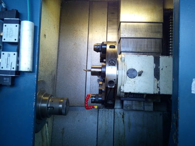

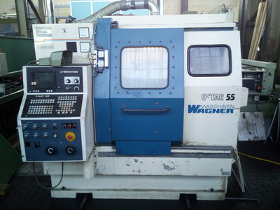

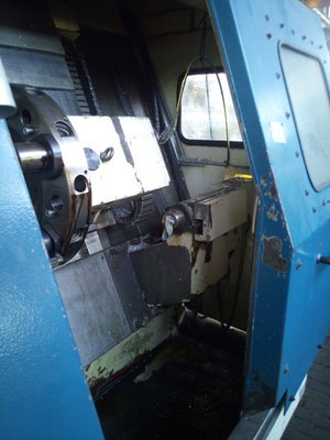

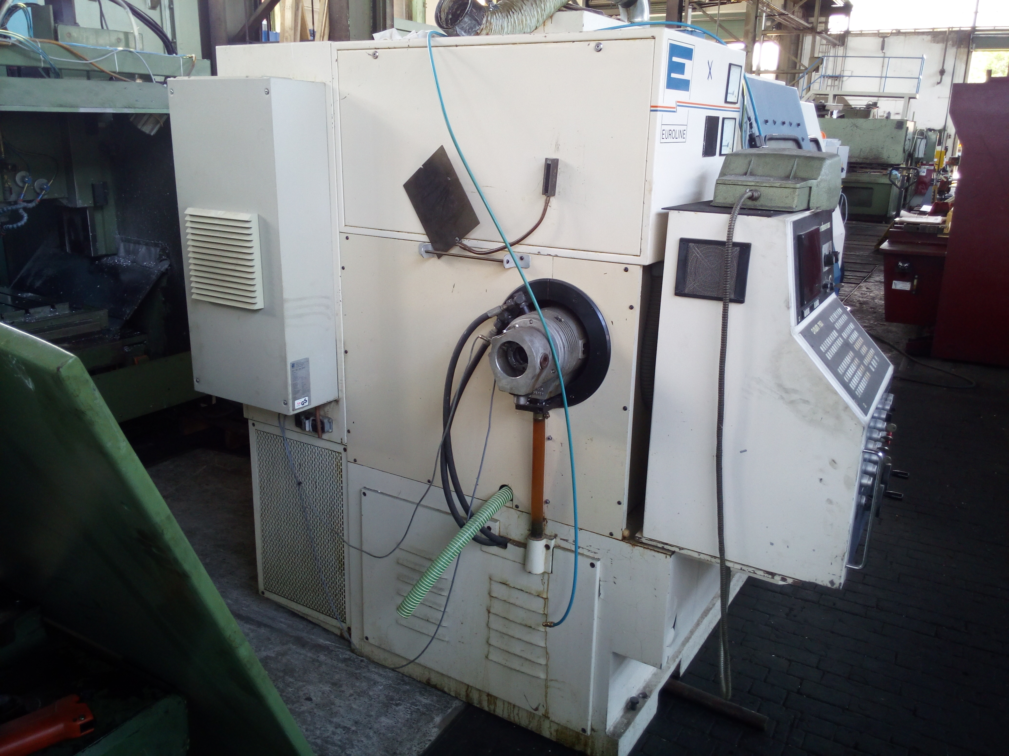

Prodám CNC soustruh Wagner Maschinen Eurostar 55 Robonum 800 - dovoz Německo

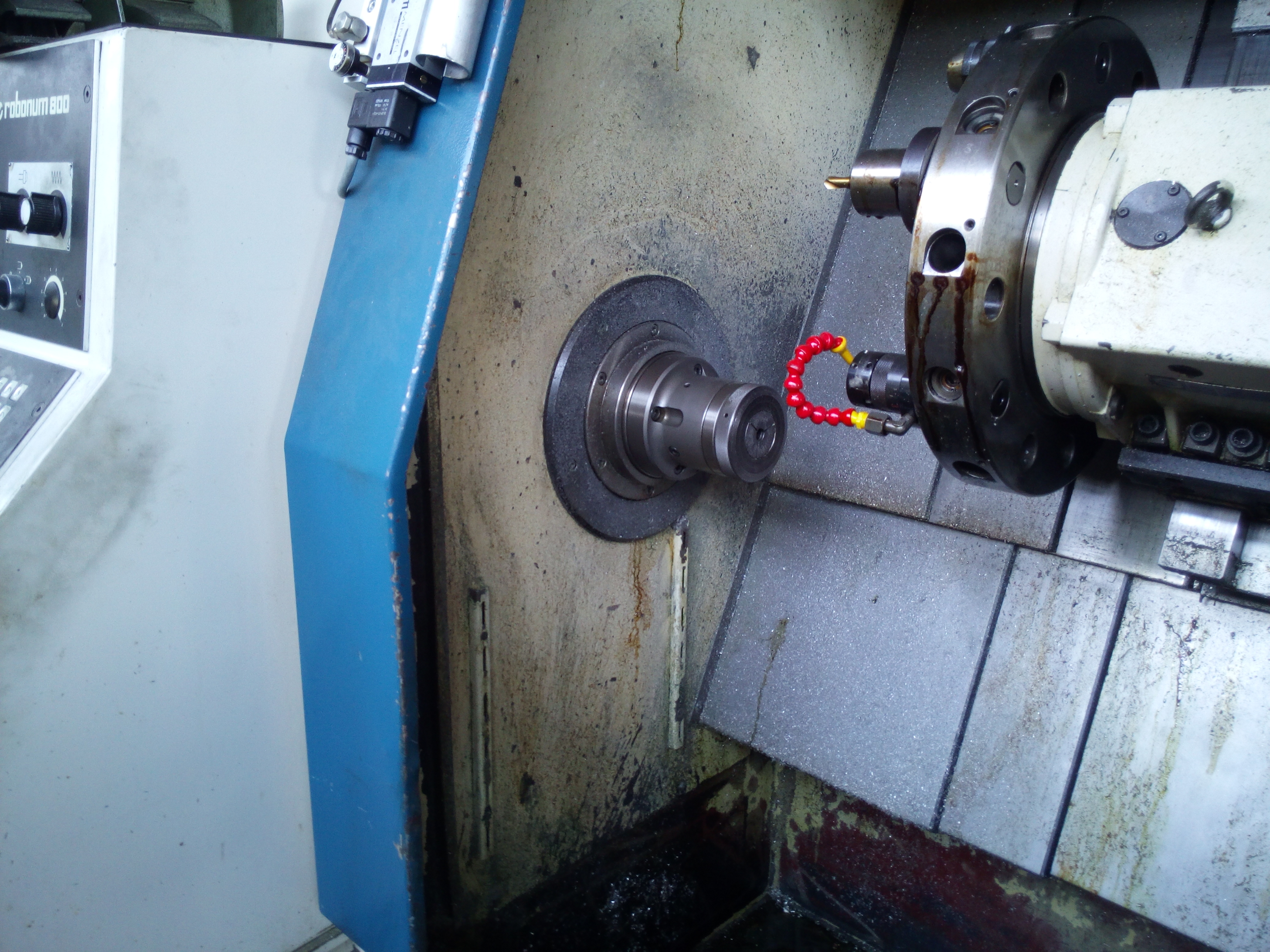

Jedná se o menší CNC stroj o rozměrech cca 2,3x2x1,8m s automatickou revolverovou hlavou s 12-ti pozicemi pro VDI-20 nebo VDI-30 (nejsem si jistý).

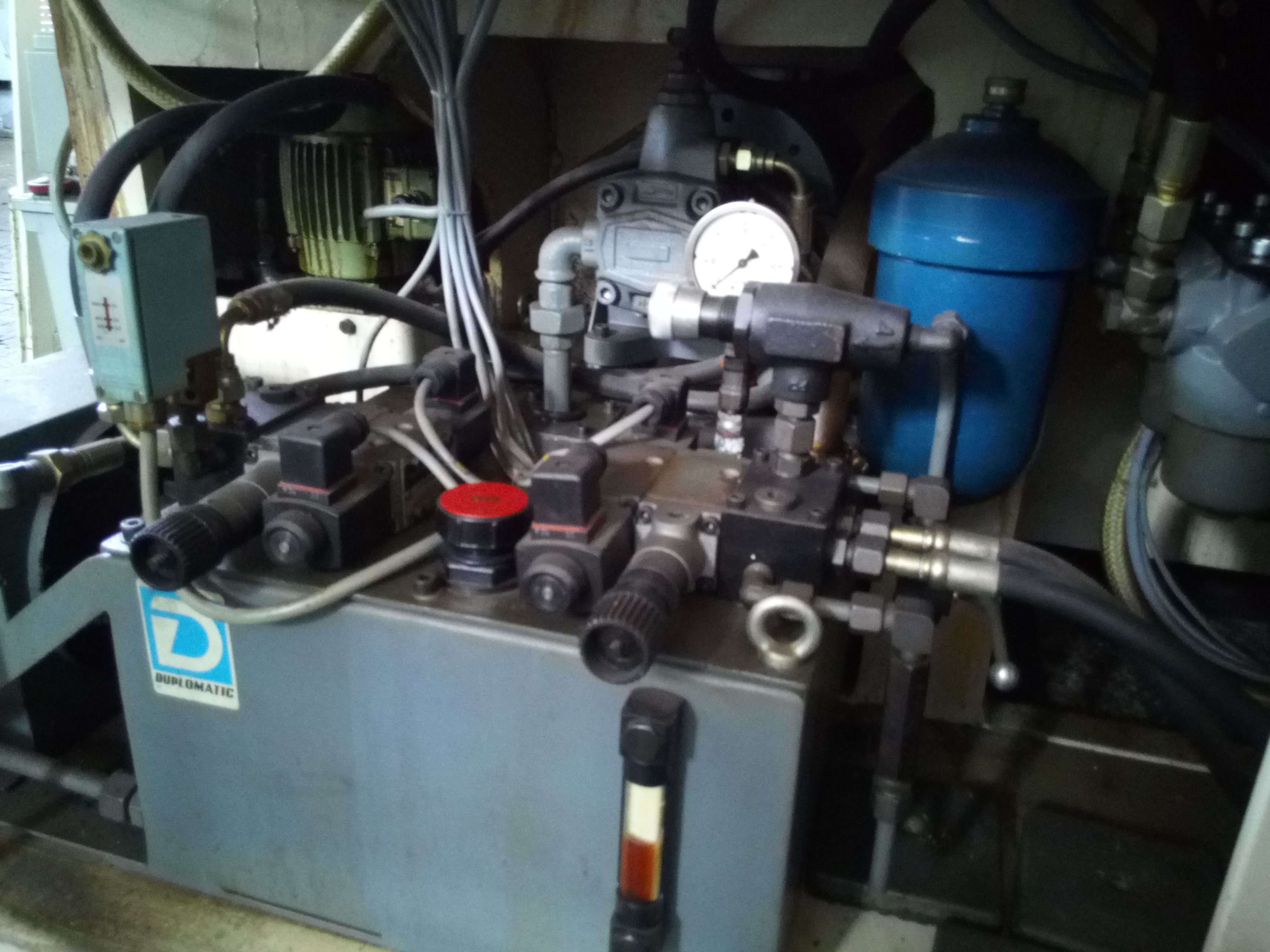

Automatickým koníkem a hydraulickým upínáním obrobků (nyní nasazený kleštinový upínač).
Dále skříň s příslušenstvím.
Soustruh byl dle časového měřidla 15 tisíc hodin pod proudem - z toho odhaduji cca 8 tisíc obráběcích hodin.
Rok výroby 1989 ale celkově v zachovalém stavu.

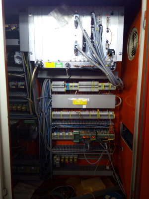

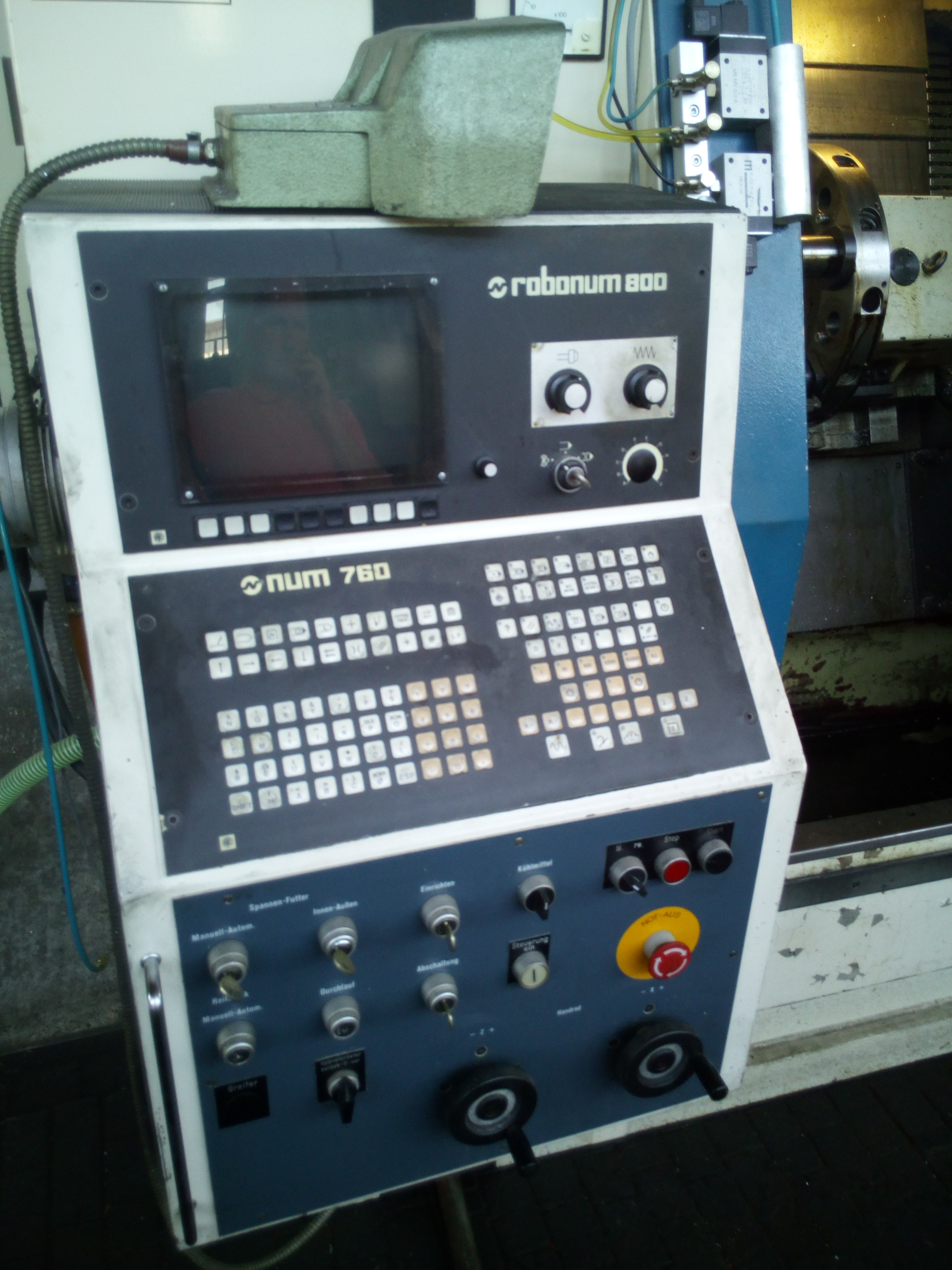

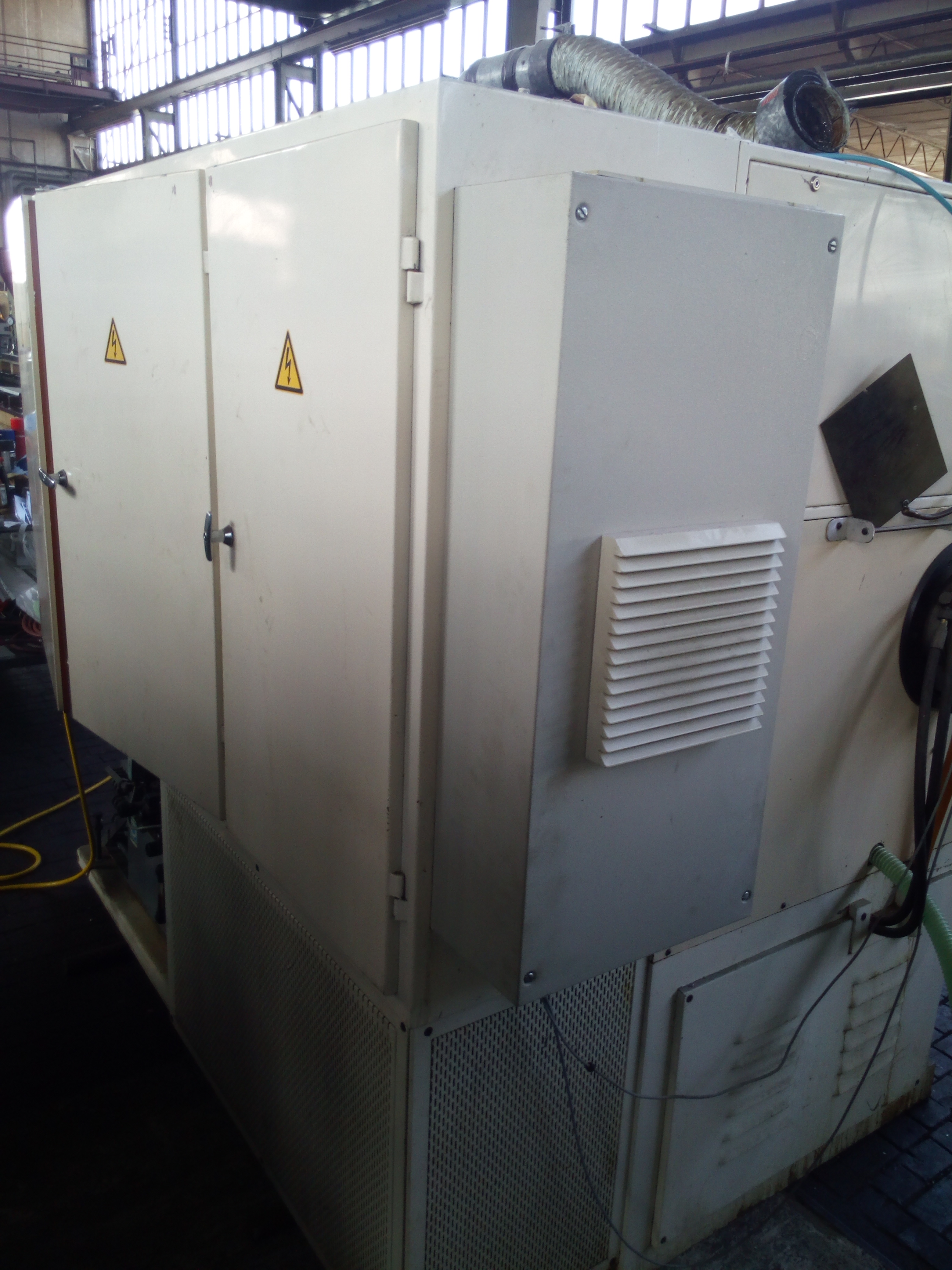

Soustruh je nyní v nefunkčním stavu - vypadává pojistka zdroje 24V - více info na dotaz.
Odhaduji to na kondenzátory ve zdroji systému - pouze kontrolka 24V nesvítí ostatní ano i na driverech a měniči.
Při otevření a zavření dveří relátka vesele cvakají takže logika PLC jede.
Také na obrazovce systému svítí kurzor, ale nic víc - obrazovka tedy funguje.
Při stlačení kláves vydává systém zvuky - pípání.
Zkusit buď opravu zdroje nebo výměnu systému s původními servy - pravděpodobně analog +-10V řízení s Mesou by bylo vhodné.
Bohužel ke stroji není dokumentace, ale dá se dokopit (zjištěno - zajistím).
Vzhledem k nefunkčnosti nemohu sdělit přesné údaje a proto pouze odhadem: průchod vřetenem cca 45-50mm, točný průměr max cca 250-400mm, točná délka cca 300-500mm.
Více viz. foto nebo SZ.
Dopravu zajistím.
Upínače na foto a automatický směšovač pro olejovou mlhu součástí.

Opravil jsem zdroj, systém běžel, vyzkoušel jsem hydraulický upínání a koník - makají.
Zjistil jsem, že tam byly nějaké programy a že je tam na pásce záloha parametrů.
Ale měl jsem ten den "blbej den" a protože jsem se systémem neuměl podělal jsem koncáky na jednom driveru.
Zkoušel jsem totiž vypínat a zapínat jističe na co kterej je.
Jsou tam tři jednofázové jističe a já jeden ručně vypnul zatím co dva běželi, takže jeden driver to nesnesl.
Nechápu proč tam výrobce nedal třífázové a nechápu proč jsem to udělal :) holt mamlas :)
Tak jsem objednal IGBT moduly z ebaye, vyměnil je, driver rozchodil.
Také mě to donutilo sehnat a nastudovat dokumentaci k driverům - mají analogové i digitální rozhraní a RS232/422 pro konfiguraci.
Pak jsem to vše zapojil zpátky a protože jsem mezitím měl ještě venku systémové karty na vyčistění a rukou jsem já blbec sáhl na SRAM paměťovou desku tak teď pro změnu nejde nějakej SRAM čip na paměťové desce (asi elektrostatickej výboj z ruky :) ).
Systém se spustí a hodí hlášku chyba SRAM paměti.
Čipy jsem už na netu našel za pár kaček, ale ještě jsem se nedostal k tomu je objednat a u někoho je vyměnit.

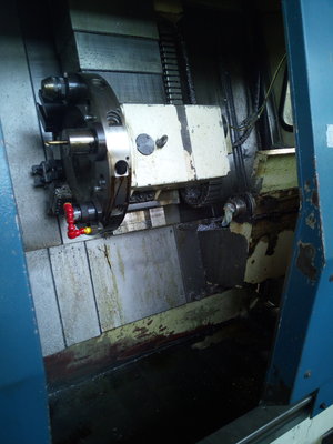

Odkrytoval jsem vední a vypadá to skoro nejetý, všude jen hliníkový a plastový špony.

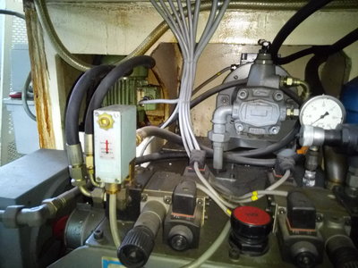

Nikde nekape hydraulickej olej což je u těhle starších strojů docela rarita :) pod ostatníma i novějšíma musím mít odkapy.
