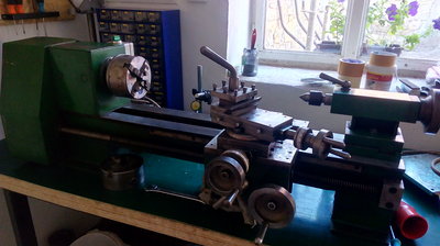

Dobrý den,
sháním tabulku převodů pro tento soustruh.
Bohužel ani nevím co to je za typ. Vypada to podobně jako Proma spa 500 nebo ferm md-500.
točná délka 500mm, váha kolem 150kg.

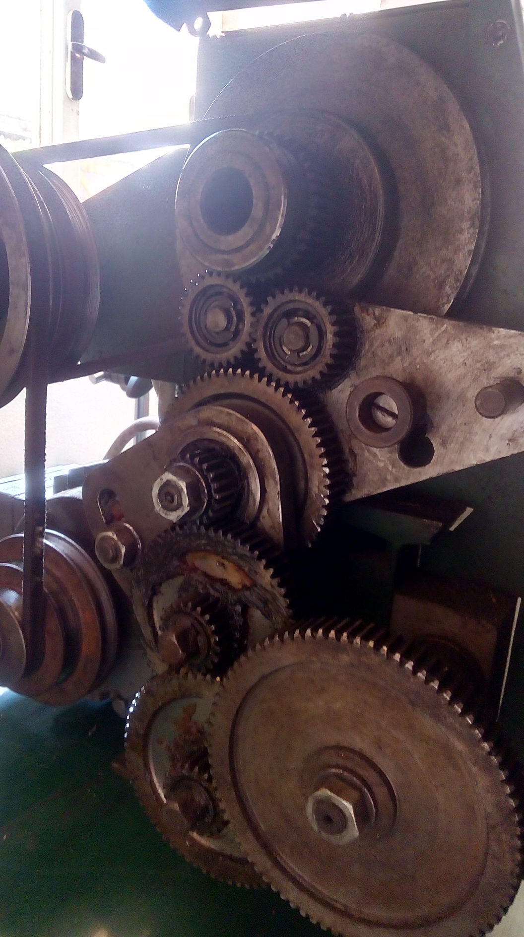

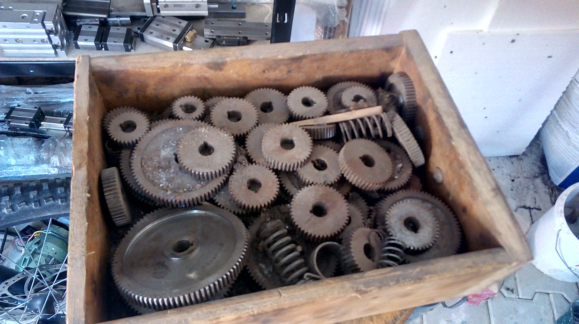

Ještě jsem ani nepřebral ozubená kola.
Za každou pomoc díky.

Především si zjisti jaké máš stoupání šroubu posuvu!!
Pak se dají převody spočítat.
Jsou zde na fóru i tabulky v Excelu, které se dají podle toho stoupání modifikovat.

To bude asi soustruh vyrobený podle sborníků Udělej si sám. Čísla 70 až 73. Tabulka kterou hledáš je v čísle 73 z roku 1990 na straně 53.

To vypadá že je to vážně on.
Díky moc. Už stahuju plány.
