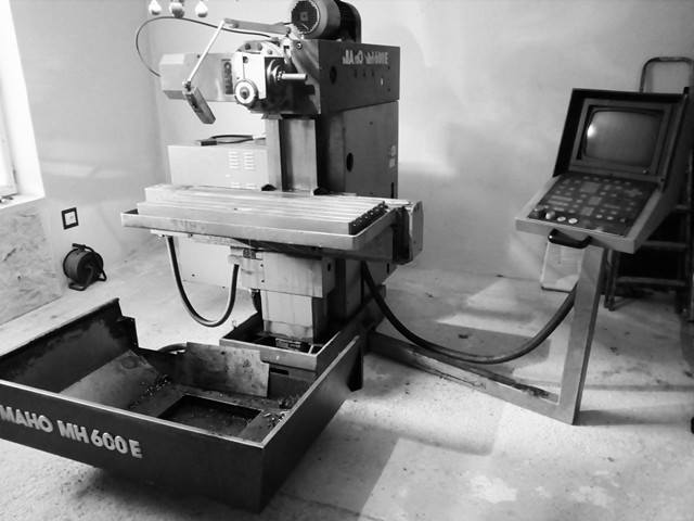

už pár let pročítám tohle fórum a koketuji s myšlenkou postavit si vlastní CNC frézku, ale nakonec jsem se rozhodl koupit MAHO MH600E.
Po velmi náročném stěhování ji mám konečně doma :) (v místností hned vedle obýváku :D). Potom následovalo trápení s nahrávání strojních konstant, přilepeným stykačem atd. takže od konce února co ji mám doma se začalo vše hýbat a točit až ten to měsíc.

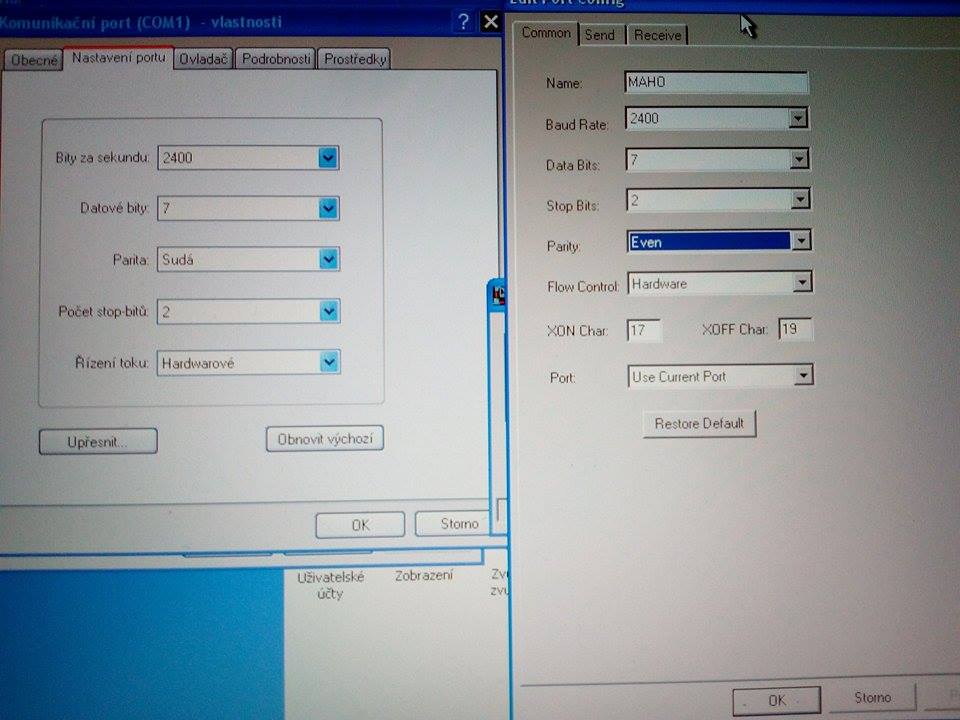

Nyní bojuju s posílání G-codu do mašiny a už si vážně nevím rady. Mám udělaný plný Handshake kabel dlouhý asi 5m, zkoušel jsem měnit v konstantách stroje rychlosti Baudrate 300,600,2400, dále jsem vyzkoušel různé nastavení DNC programů ConncetCNC a CademLite. Vždy mi to při při přijmu programu do stroje napíše chyby D42-baudrate chyba, D43- neplatná paměť navolena, D32- Paritní chyba, D33- chyba délky slova, ne v tom to pořadí pokaždé vyskočí jiná chyba...
Nastavení DNC programu mám dle http://www.smoregrava.net/Maho/mahomh500.htm
Nemáte prosím Vás nějaký nápad čím by to mohlo být?

Podle toho odkazu, cos posílal, by to mělo být hladké a bezproblémové.
Zkoušel jsi to v interaktivním režimu nějakým terminálovým emulátorem (Hyperterm, Putty atd.)?
A máš správně nastavené parametry sériové linky (nejen baudrate, ale i délku znaku 7 nebo 8 bit a paritu)?

To jsem si také myslel, že to bude hladké a bezproblémové, když jsem si to četl :D.
Terminálový emulátor jsem nezkoušel, ani to neznám, ale zkusím.
Délka znaku je to políčko Data bit=7?
Vše by mělo být nastavené dle těch stránek.
Ještě jsem zkoušel http://www.connectcnc-dnc.com/Settings/ ... ho432.html

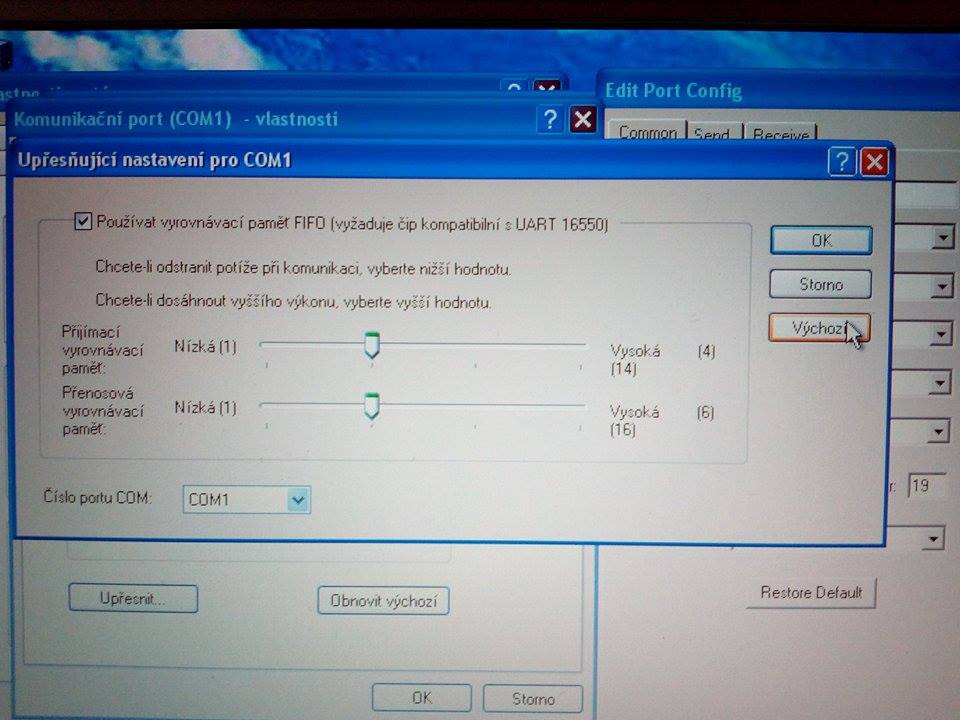

Teď mě napadlo, že bych mohl zkusit vypnout ještě to FIFO.

Ať už použiješ jedno nebo druhé, tak je třeba v něm nastavit komunikační parametry. Nastavování parametrů na úrovni Windows (tj. někde v ovládacích panelech) je na prd, protože komunikační program si po svém spuštění vždy port nastaví podle své vlastní konfigurace, a přepíše tak nastavení systému.
Takže kdybych to dělal já, tak bych:
- stáhl si Putty, spustil a trochu se s tím neučil dělat
- připojil se k CNC, v Putty nastavil 2400 bps/7bit/parity even
- na CNC nastavil totéž (2400 bps/7bit/parity even)
- z klávesnice v Putty bych zadal nějaké testovací příkazy pro frézku
