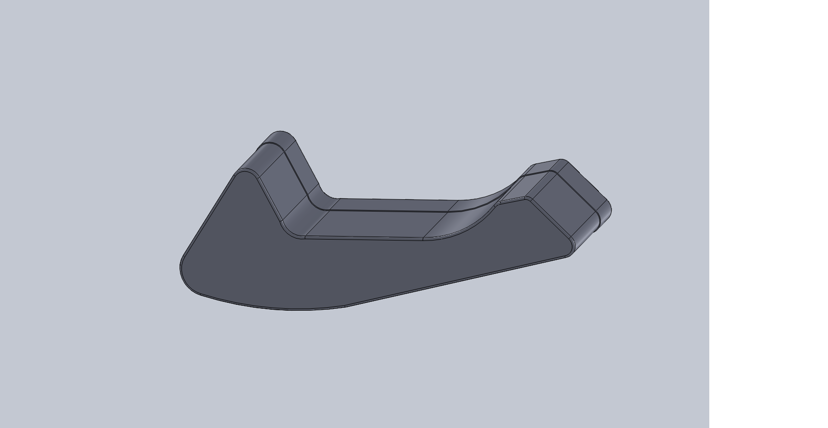

Zdravím, hledám někoho kdo mi vyrobí kopýtko co je na obrázku, nejlépe ze dřeva, je to jen na obtisknutí a pak se to vyhodí....celkové rozměry jsou nějakých 35x13x10 cm takže je to možné vyrobit z nějakého odřezku z trámu nebo ze špalku...praskliny nevadí pokud se to nebude hýbat tak že by to nějak dramaticky měnilo tvar....když uletí nějakej milimetr nic se neděje.....jak převést .sldprt do CAD formátu? děkuji ...

1, přímo otevřít v solidworksu a exportovat do stp.
2, neřešít export, protože vetšina CADu otevře konkurenční formát
3, nějaký online převadeč, ale jsou placené (nemám zkušenost)
4, v případě že CAD,CAM výrobce to nezvládne, tak poprosít někoho kdo to muže převést :-)
http://leteckaposta.cz/460636221
PS: zde je odkáz na step, nešlo nahrát jako přílohu....

Někteří myslí CAD formátem dwg či dxf. V tomto případě je třeba v SW udělat pohled do výkresu a ten exportovat do požadovaného formátu.
To podpíchnutí vnitřních rádiusů je schválně?

Jej, já automatický četl stp. Moje chyba. Jsem zvykly z praxe že hodně lidi když chce 3D CAD tak stp (vyjimečně i iges nebo .x_t) a stl na 3D tisk. DXF na paličku apod.
dwg je určitě i 3D, tudiž rovnou export bez dělaní výkresvých pohledu... nevím jak .dxf
Nevím jestli je tady dobré dělát 2D dwg. To odsazení se da promítnout, ale jsou tam ze všech strán radiusy.... ale podpíchnutí tam nevidím.....

Formát .sldprt je sám o sobě formát CAD softwaru, konkrétně SolidWorksu. Čili není co převádět.

za 400 + posta ti to muzu vytisknout
