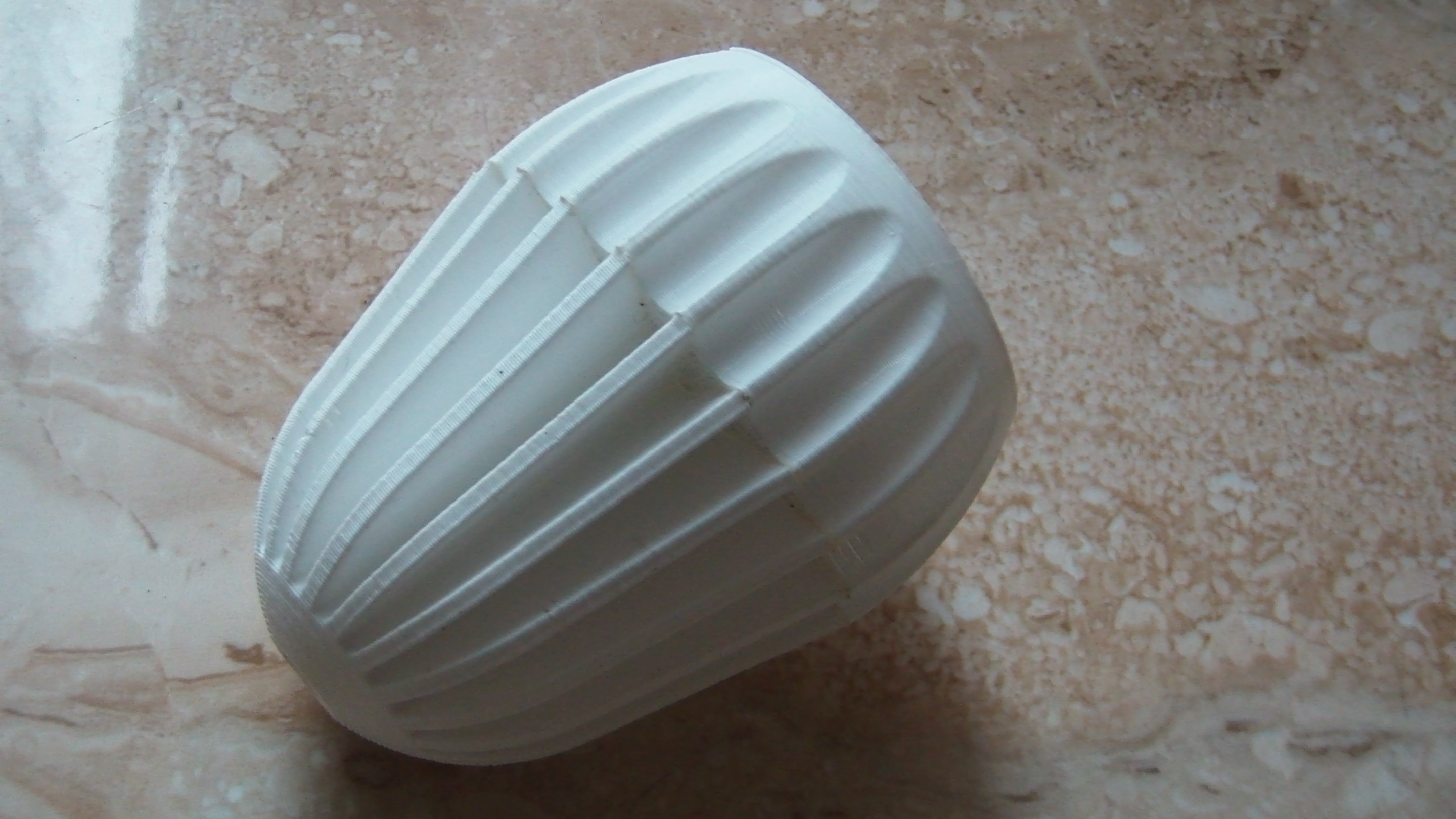

Zdravim, muzete mi nekdo poradit jaky CAM pro 4osu na obrobeni tohoto dilu?
Popripade kdyby mi nejaky dobrak vygeneroval post. drahy (nechci to zadarmo).
Je mi jasny, ze musi byt znamy stroj a pouzity konkretni nastroje atp. frezku mam delanou podomacku, neni to uplnej shit, ale zadnej zazrak taky ne...

takovouhle jednoduchou blbost napíšeš i ručně.. (tu jednu dráhu si vygeneruj 3osým CAMem) a jen ji X krát protoč dokola

Problem je ten, ze polotovar nema zakladni tvar hrusky, ale z kulatiny. Nejak si nedovedu predstavit jak bych to delal.

dám příklad.. hruška má průměr třeba 50mm a ty drážky jsou do hloubky 10mm a je jich třeba 20 .. vezmu ten model udělám první hrubovací operaci do hloubky 11mm a pak načisto do hloubky 11mm pak tohle celé vezmu a narvu to do cyklu se 4tou osou kdy ji budu otáčet 20x.. nato přece nepotřebuju 4osej CAM... to jestli je to s kulatiny nebo třeba z 4hranu nemá žádnej vliv.. jedině snad to, že při tom hrubování pojedeš vždycky tu jednu stranu od osy zbytečně(ta už bude obrobena z předchozí operace).. ale to se dá taky po druhém průchodu upravit a minimalizovat..
