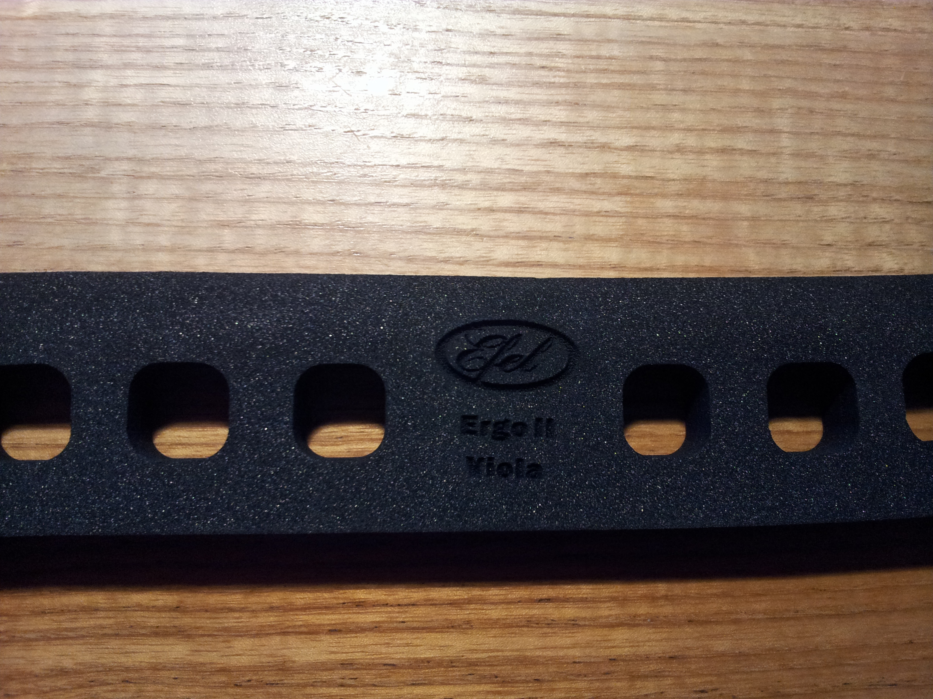

Řízení mi nevadí, RDworks je takový přes ruku, ale dá se na něj zvyknout. Řežu a gravíruju do pěnovky, tl. od 4 do 12 mm.

Při řezání na plechovém rámu docházelo k degradaci pěny. Tady mě zklamala reakce Thunderlaseru, tohle je jasná konstrukční chyba. Mám za půl roku natočeno cca 400 h, zatím vše funguje.
Koupil jsem navíc 4 inch head a jedu jenom s ní.
