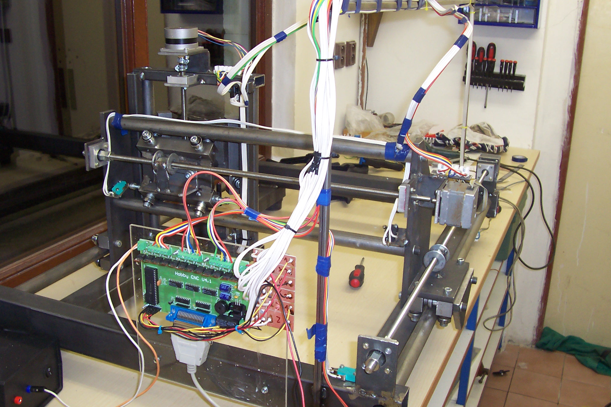

Ahoj,postavil jsem si taky jednu CNC mašinku na frézování balzy a překližky.Mám jeden problém.když nakreslím v Corelu např. čtverec 80*80mm tak mi ta frezka dělá tak 4*4mm a na displeji v Machu jsou po vygenerování G kodu hodnoty taky kolem4 mm. Když ale načtu G kod z cedéčka který jsem dostal s profi 1 cnc ovladačem tak to frézuje přesně. může mi prosim někdo pradit? Zkoušel jsem Corel 9 i Corel 11 a pořád stejnýVčěra jsem i přeinstaloval Mach a nic se nezměnilo.Zkoušel jsem to i na jiným PC a nic.Neví někdo kde je chyba. Dik

Mach sice neznám, ale podle těch čísel to vypadá, že Corel to exportuje v palcích a Mach si myslí, že jsou to milimetry. Jestli nepomůže nastavení Corela tak by to mohlo jít metodou nejmenšího odporu doplněním příkazu G21 na začátek programu (respektive přepsáním příkazu G20 (jednotka = milimetr) na G21 (jednotka = palec)). Ale to jen tak naslepo odhaduju protože mi přišlo nápadné, že 80 mm = 3.15 in. Třeba je to úplně jinak.

Měl jsem na mysli normálně v textovém editoru přímo upravit ten NC soubor, dát ten G21 klidně jako první příkaz programu, jen pak už nikde nesmí být G20 aby se to nepřeplo zpátky na milimetry.
Jak to exportujete z toho Corelu? On Mach žere přímo CDR soubory nebo je to v DXF nebo v HPGL? Jestli je to DXF tak se dají při exportu z Corela zvolit jednotky, tak když si ohlídáte aby to byly milimetry tak by to (možná) mohlo fungovat.

A obojí dělá stejnou chybu? V HPGL se dají jednotky taky jakž takž nastavit, při exportu HPGL z Corela se tuším v Advanded dá nastavit plotter units, je to počet jednotek na palec.

v kazdem pripade zkontrolujte nastaveni machu je to hned nahore v menu a pak taky jestli nemate nejake meritko nastavene u os primo v hlavni obrazovce jak jsou souradnice aktualni polohy

odkontroloval bych v programu v jakych hodnotach se pohybuji souradnice na ktere to najizdi a projit si zacatek programu jestli jsou nastavene milimetry nebo palce

Zkuste mi poslat ten kód NC pro čtverec 80 x 80 a ještě výstupy z Corelu, třeba z toho něco zjistím.

mal som ten istý problem s corelom 8. Mam teraz corel 12 a je to bez problemov. U mna bola chyba v corelDraw. Ale aj tu ak nakreslím napr. štvorec + kruh a exportujem to ako dxf tak mi prejde len štvorec. ak to exportujem ako hpgl tak je to bez problémov. PREČO???
