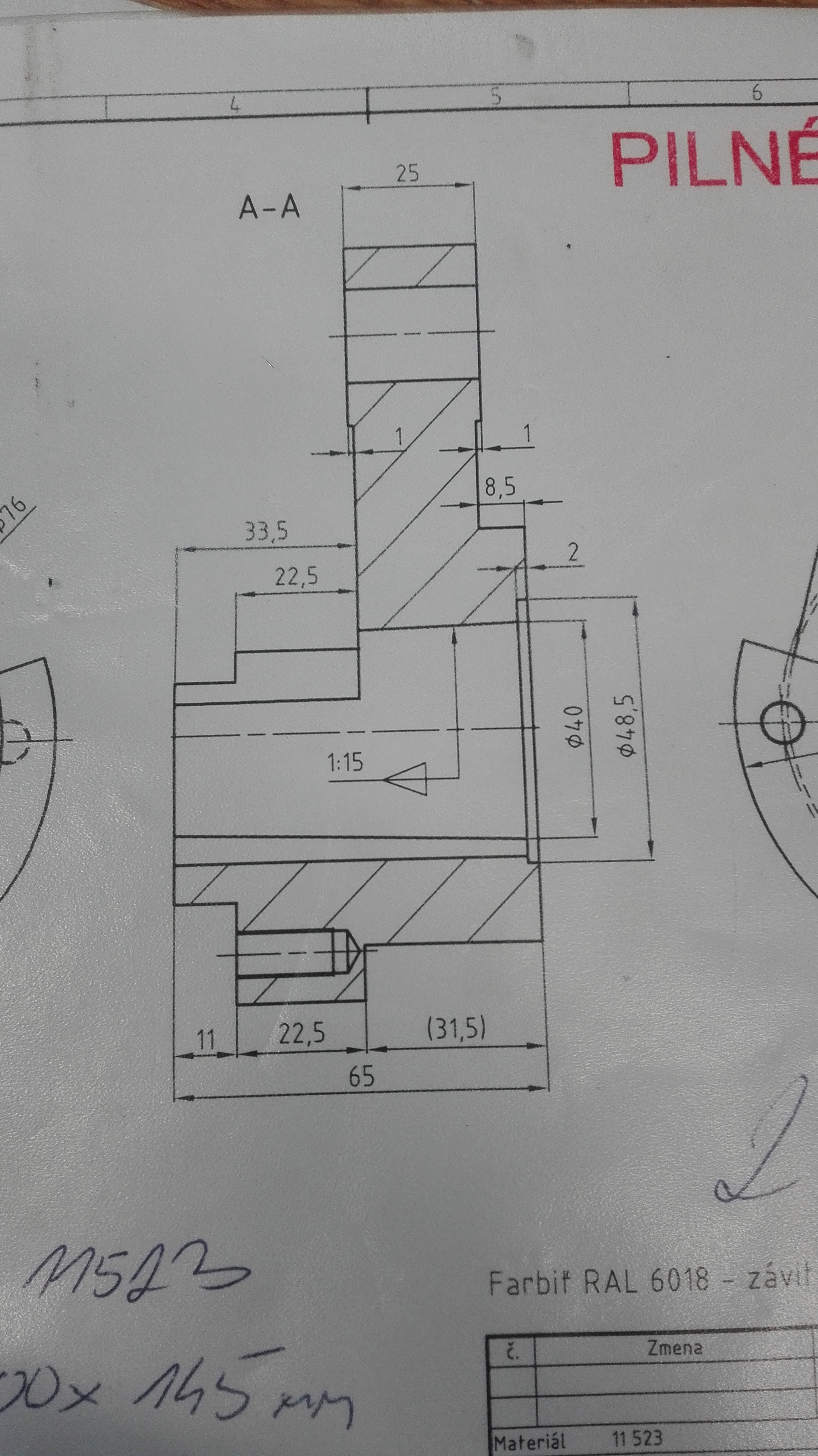

Zdravim, prosimvas nevedel by nekdo jak v heidenhainu naprogramovat kuzelovou diru? Diky

Spočítat si to? A poslat na konkrétní souřadnice?

No variant je víc,nebo ti to vyflustnu v camu a přiložím sem.

bude
za předpokladu že by se to dělalo kulovkou jako kruhový kapsy po vrstvách se to celý redukuje na problém, o kolik ujet do strany při zabrání do hloubky o nějaký rozměr
tj. prachsprostý trojúhelník = přímá úměra
pak tam může ty kapsy nasypat pod sebe vždy jen s menším průměrem
v Heidenhainu by se to programovalo třeba jako kapsování v vložené do cyklu a poloměr kapsy měnit podle hloubky pomocí Q parametru
celý by to bylo tak na 20 řádek kodu
pro tu kulovku by to chtělo předhrubovat aby brala jen bokem
nebo by šlo jezdit odzhora dolů po šikmé přímce (rovnoběžné s povrchem) a pootáčet souřadný systém
