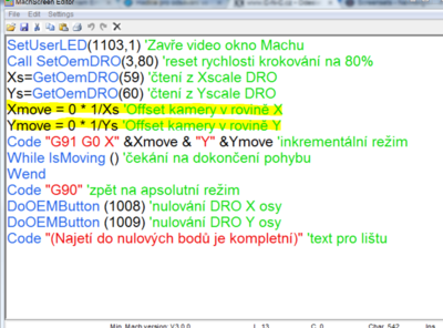

Ahoj. Je mozne v machu najit 2 rohy ulozeneho materialu, tak aby se v tomto uhlu ulozeni natocila i pracovni plocha a ja jsem nemusel pracne ukladat do rovnobeznosti tezky material. Videl jsem ze u nekterych programu si oznacil jeden roh a pak druhy v zadu. Netusite ? Diky Ondra
Ahoj. Ja bych najizdel jen nastrojem bez kamery, jen bych urcil natoceni plechu. To mi bohate staci pokud by to slo
Pepa Žhář píše:Ahoj, ano jde, pošli mi tvuj screen a já ti do něho přidám tabulku na toto najíždění, je to určené pro kameru která má určitý offset od nástroje ten bych potřeboval vědět a nebo jestli budeš najíždět přímo nástrojem na tyto rohy..Pepa

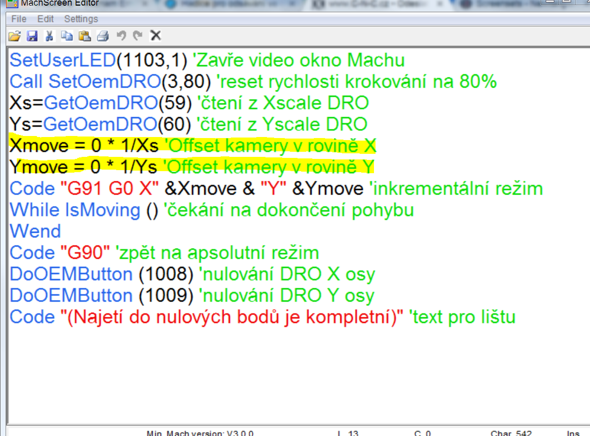

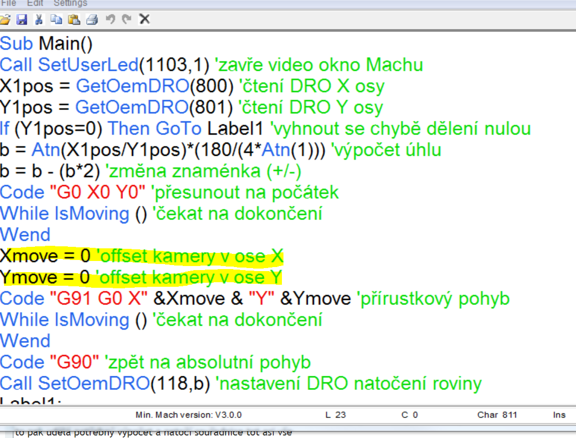

Ahoj je to pouze mnou upravený screen,jinak základ je z fora machu
takže tento je pro najíždění kdy nula je hrot nástroje
popis je vlastně již dán přímo v hláškách v řádku machu ale jinak to je:
stiskneš tlačítko A a pokud máš kameru a naintalovaný a aktivovaný plugin http://www.kd-dietz.com/klausphp/downlo ... v2.14d.exe" onclick="window.open(this.href);return false;
tak se otevře okno s kamerou ted budeš najíždět na výchozí bod třeba levý spodní roh pak budeš vyzván ke stisknutí tlačítka B to vynuluje souřadnice a vyzve tě to k najetí na druhý referenční bod a stisknutí tlačítka C
to pak udělá potřebný výpočet a natočí souřadnice ...
tlačítko kamera je jasné to otevře okno s kamerou a tlačítko home vynuluje souřadnice v daném místě
pokud někdo bude používat kameru tak je potřeba změnit 2 řádky v tlačítku Home a C přes machscreen http://www.kd-dietz.com/klausphp/downlo ... nv1.67.exe" onclick="window.open(this.href);return false;
je to perfektní věc pro plasmu kde se dost blbě rovná již položený plech

Ahoj a včem je problém? nejde ti stáhnout ten soubor ? akorát to nemám nazvané natočení plechu ale kamera a zapnutí laseru uděláš manuálně, jinak pokud chceš tak ti to udělám přesně jak chceš jen mi pošli tvuj set soubor který používáš..
A po návštěvě kolegy Tibiho jsem zjistil že natočení roviny je větší o 90 stupnů tak pokud tuto funkci někdo používá necht se na mě obrátí s příslušným souborem set a já mu ho obratem upravím..
a ještě toto nastaví nulu a uhel natočení , takže pokud pálíš plasmou tak je třeba dát nějaký ofset aby to nepálilo na hraně materiálu, ale to jsem již popsal ve změně dvou rádků prostě přidáš třeba o 10mm více
