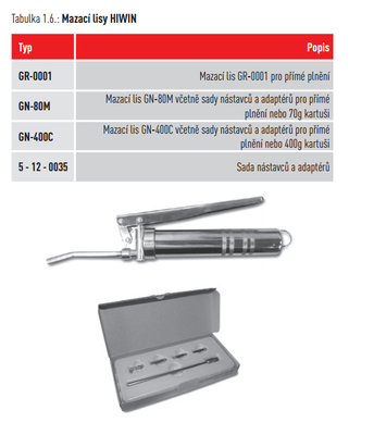

můžete mi prosím poradit, kde sehnat "mazací lis" na mazání vozíků HIWIN? Nebo jak se to řeší?
Mazání jde vydět např. v tomto videu.
Mazací olej objednávám na CNCShopu.
Také bych potřeboval vědět jestli můžu vozík z kolejnice sundat bez toho, aby se mi vysypaly kuličky? Ve videu výše se používá vložka, ale tu já nemám. Díky za radu.

ten mazací lis má každej slušnej prodejce ložisek, tmelů atd..
vozík sundáš opatrně i bez toho plastovýho krytu a kuličky se nevysypou.. je když to ta budeš dávat zpátky a dáš-li to trošku pod úhlem tak může sem tam nějaká kulička vyskočit.. ale je vozík a vozík... z některého typu kuličky vypadnou sami, nejsou nijak fixovány..
