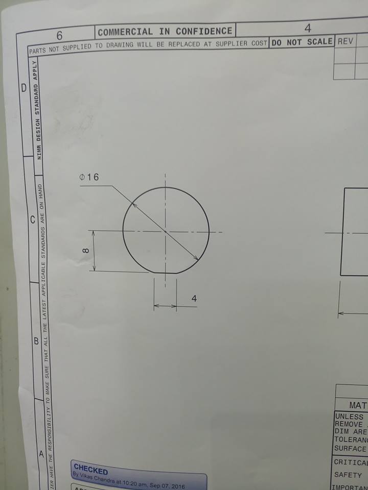

kulatina s ploskou
Příspěvky: 23074
12. 7. 2017, 2:10
kdo vyrobi? :-)
brutal
Příspěvky: 613
Registrován: 2. 9. 2014, 7:49
12. 7. 2017, 2:13
Checked by Vikas Chandra - v Indii ty kóty neberou tak vážně...
filla
Příspěvky: 3523
12. 7. 2017, 2:41
robokop píše:kdo vyrobi? :-)
na 6m tyci :mrgreen:
Příspěvky: 23074
12. 7. 2017, 2:44
to mas uplne jedno na jak dlouhy :-D
ja to sem dal jen kvuli tomu ze jim tam ocividne nevychazej koty :-)
bobik
Příspěvky: 4556
Bydliště: Okres Klatovy
12. 7. 2017, 4:51
No jo, místo 8 mělo být 7,74 zaokrouhleno na celé číslo a nesmysl je hotový.
Příspěvky: 10230
12. 7. 2017, 6:30
To je opak našich konstruktérů co mají v každý kotě dvě až tři desetiná místa i na volnejch rozměrech :wink:
Příspěvky: 9392
12. 7. 2017, 7:47
Dobrý příklad, proč se nemají vynášet nadbytečné kóty.
