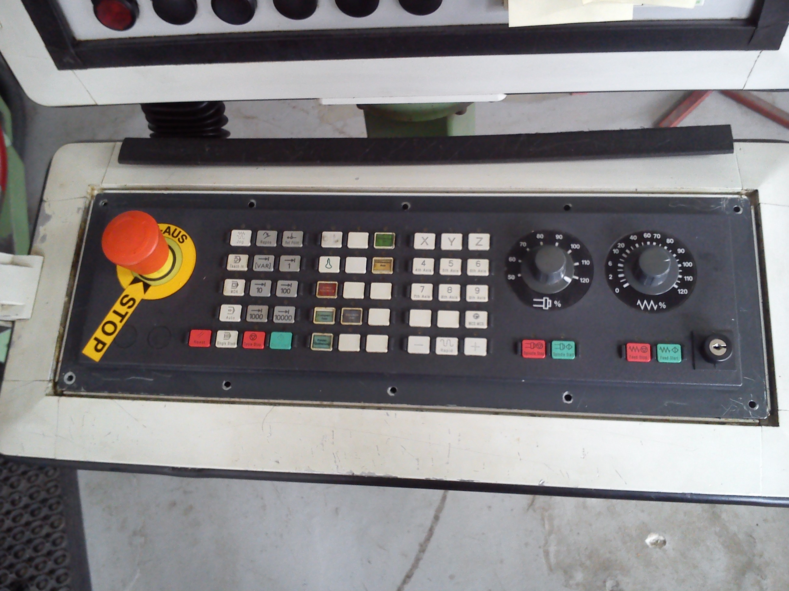

mám problém na frézce u Sinumerik 840D a to ten, že mi nejde režim AUTO. Zkrátka se mi nerozsvítí kontrolka a režim nejde. Už se mi to kdysi stalo, ostatní tlačítka šly, a z ničeho nic to běželo. Na panelu jsem proměřil mikrospínač, a ten vypadá že je v pořádku. Možná že dělám někde chybu já.

Nejde to na strojním panelu. Občas se to už stalo ale "opravilo se to samo", teď už ne. Jde to ale na soft.tlačítku na obrazovce. Prověřoval jsem dnes mikrospínač a ten je v pořádku. Takže nevím .......

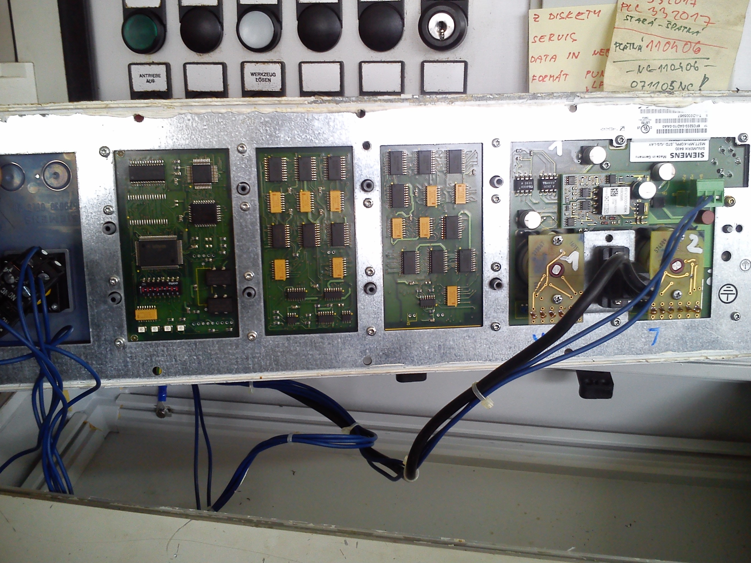

Je to panel s mikrospínači a vývod je přes 9pin konektor a kabelem do panelu s monitorem. Tam je z konektoru odbočka a kabel do rozvaděče..

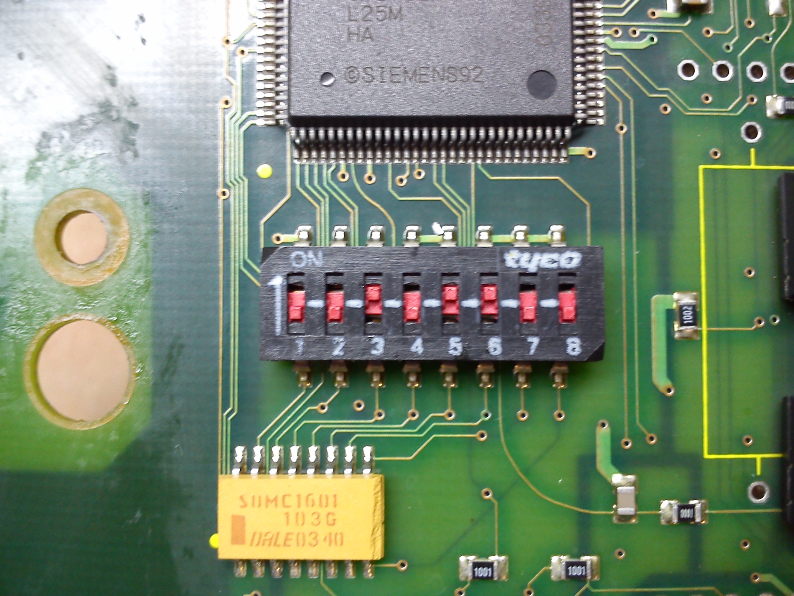

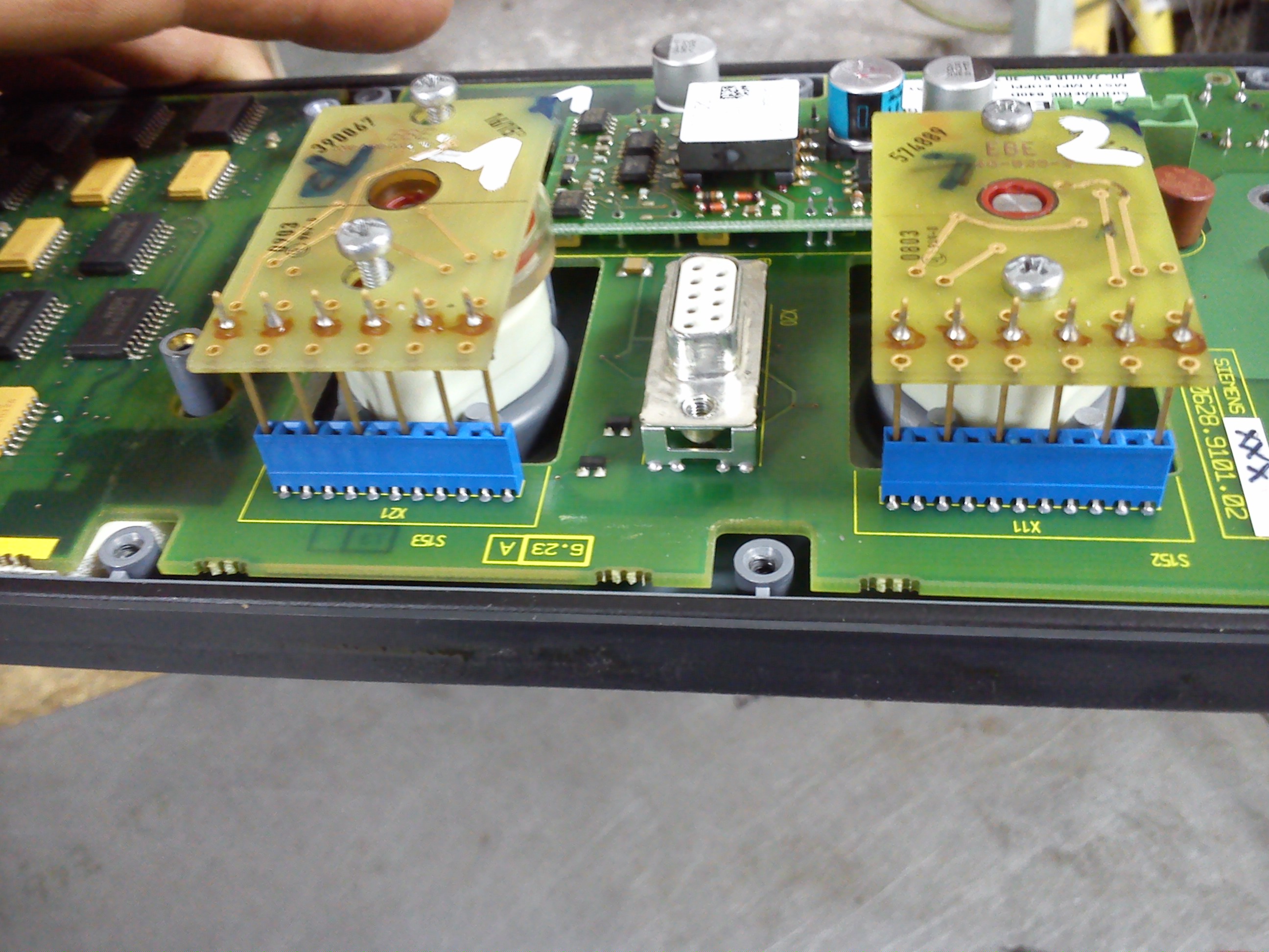

Prvně by to chtělo otestovat právě ten tlačítkový panel a výstupní signál jestli není závada v něm. Přikládám jen dvě fotky,protože už to mám složený a přepínám do AUTO režimu soft.tlačítkem na panelu.
