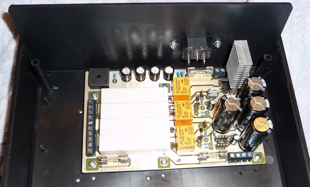

Ahojky. Zacina se mi malinko rysovat vzhled zdroje pro par krokovych motorku a vyhledove nejake dalsi elektroniky. Napeti zdroje je Gratzem usmernenych 29V (takze asi neco kolem 40V DC) a to same pro asi 9V DC. Kazde napeti ma svuj toroidni transformatorek. Ten na 29V ja 400VA takze to dohromady vazi docela dost :-). Na vstupu i na vystupu 29V toroidu jsou vykonove rezistory, ktere se postupne po casovem intervalu danem AT-tiny13 zkratuji relatkama. Takze zdroj nabehne pekne mekce, nezkracuje zivotnost elektrolytu a pak jede pekne na plny vykon. Pro pokoukani prikladam par obrazku. Vnitrek neni jeste vydratovany, ale uz se to blizi funkcnimu stavu. Samozrejme jeste musim dovnitr nacpat nejakou tu kapacitu podle volneho mista :-)
Elektronika pozvolneho nabehu zdroje

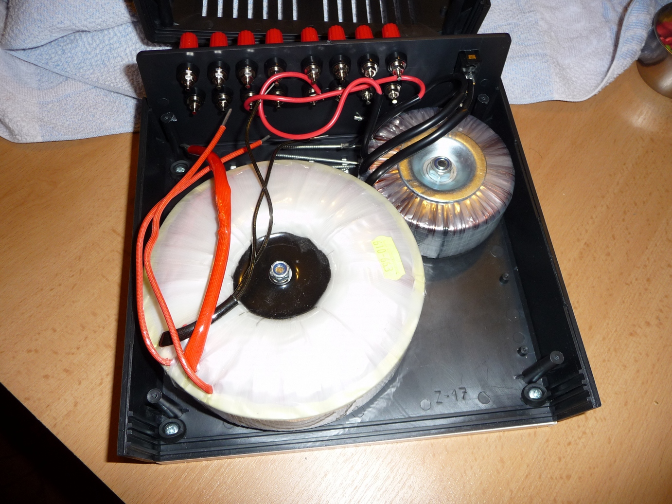

Umisteni trafátek do krabičky

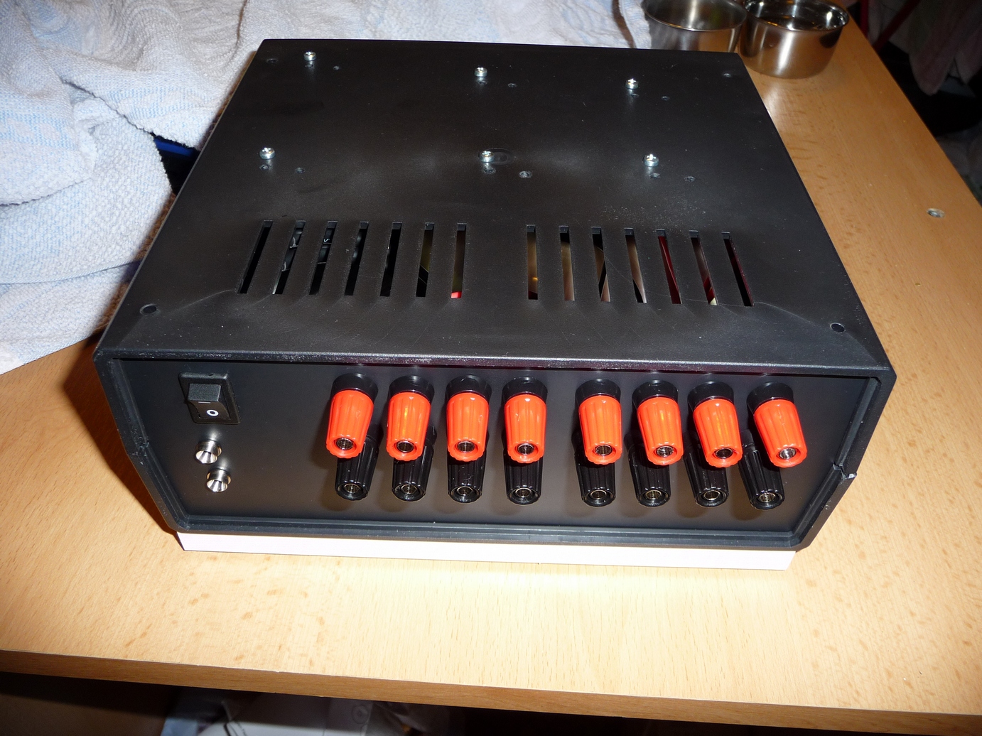

Dve sady svorkovnicek  (4 páry pro 40V a 4 pro 9V)

Hezký, ale proč tak složitě ? Náběh proudu po zapnutí se spolehlivě a levně řeší negativním termistorem. Každá takováhle opičárna jen komplikuje a prodražuje konstrukci a ve finále snižuje spolehlivost. 5V řeším jednoduchým spínaným zdrojem.

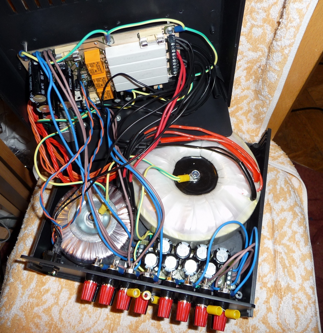

Ta konstrukce na mě působí složitě (použít mikrokontrolér na obyčejné zpožděné spínání mi přijde trochu úchylné) a přitom trochu poddimenzovaně. Nevím, jak to máš přesně zapojené, tipnul bych si, že ty odpory jsou v sérii a přemosťují se postupně. Ta relé, co jsi zvolil, mají poměrně malou zatížitelnost kontaktů a velký přechodový odpor, takže to na mě nepůsobí příliš důvěryhodně. Ten 400 VA torroid je schopen dát krátkodobě na sekundáru (řády sekund) proud kolem 30 A.
P.S. Jak chceš řešit ochranu před dotykovým napětím ? Vidím třídrátovou síťovou zásuvku, což by odpovídalo ochraně zeměním, ale přitom ta plastová skříň to dost komplikuje. Není mi jasné, jak chceš v té plastové skříni zemnit např. ty šrouby co drží transformátory ?

Není problém dát pod ten šroubek očko a vydratovat to na ochranou zem. Tento konektor jsem pouzil protoze se mi doma vali zbytecna snura do PC (nejedna). Na sekundru jsou dve relátka zapojena paralelně aby vydrzela pripadny proudovy naraz (kolem 30A), ale protoze zatim predpokladam odbery do 6A (stredni hodnota) tak jsem to nehrotil a pouzil co suplik dal. Nevím co je na mikrokontroleru slozite a poddimenzovane. Doposavad me spise prekvapila jejich spolehlivost v konstrukcich co jsem bastlil :-) Pokud se k nim clovek chova pekne tak se mu odvdeci fungovanim. Cena 20kc za procik co se vali v supliku a da se jednoduchym programkem zvolit cas sepnuti "jak se mi bude zrovna libit" neni zas tak hrozna.

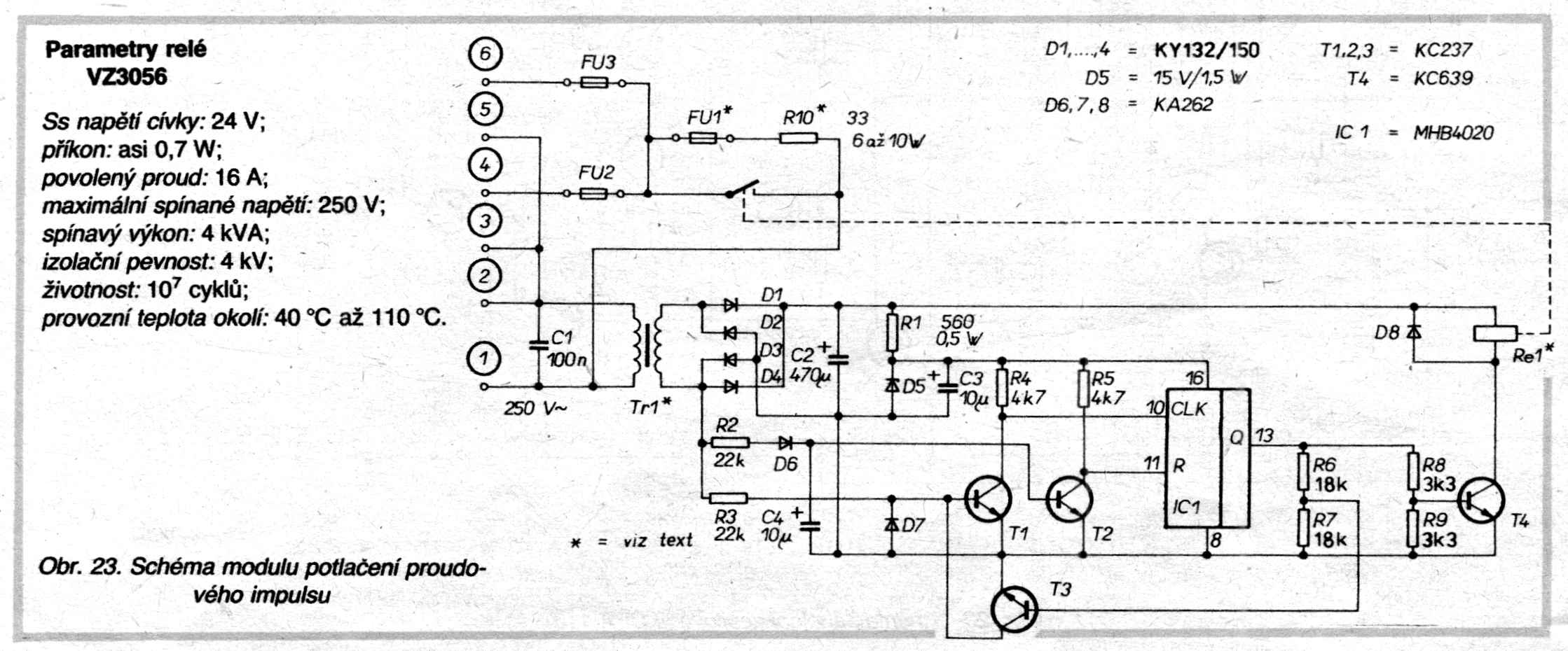

...při zapínání výkonového zdroje například u koncového audio zesilovače 2x400Wsinus,
který má trafo kolem 1600VA a odpovídající filtrační kondezátory je na primární straně
takového trafa zapojen zmiňovaný softstart obvod...takový zesilovač dokáže snadno při zapnutí bez tohoto opatření shodit bytový jistič 16A...ve zvukařské praxi na instalacích
konzertních aparartur na jevišti bývá zesilovačů celá řada a jsou sice připojeny na silnou
přípojku 3x400V ,ale i tam by snadno došlo při zapnutí bez softstartů k výpadku jističů,
ovšem silnějších a tedy mnohem dále než jen za dveřmi bytu...
kdo má silněší krokové motory nebo DCserva se silnějším zdrojem může tento doplňkový obvod použít...
původní pramen je Amatérské Radio autorem je Pavel Dudek :lol: :P
