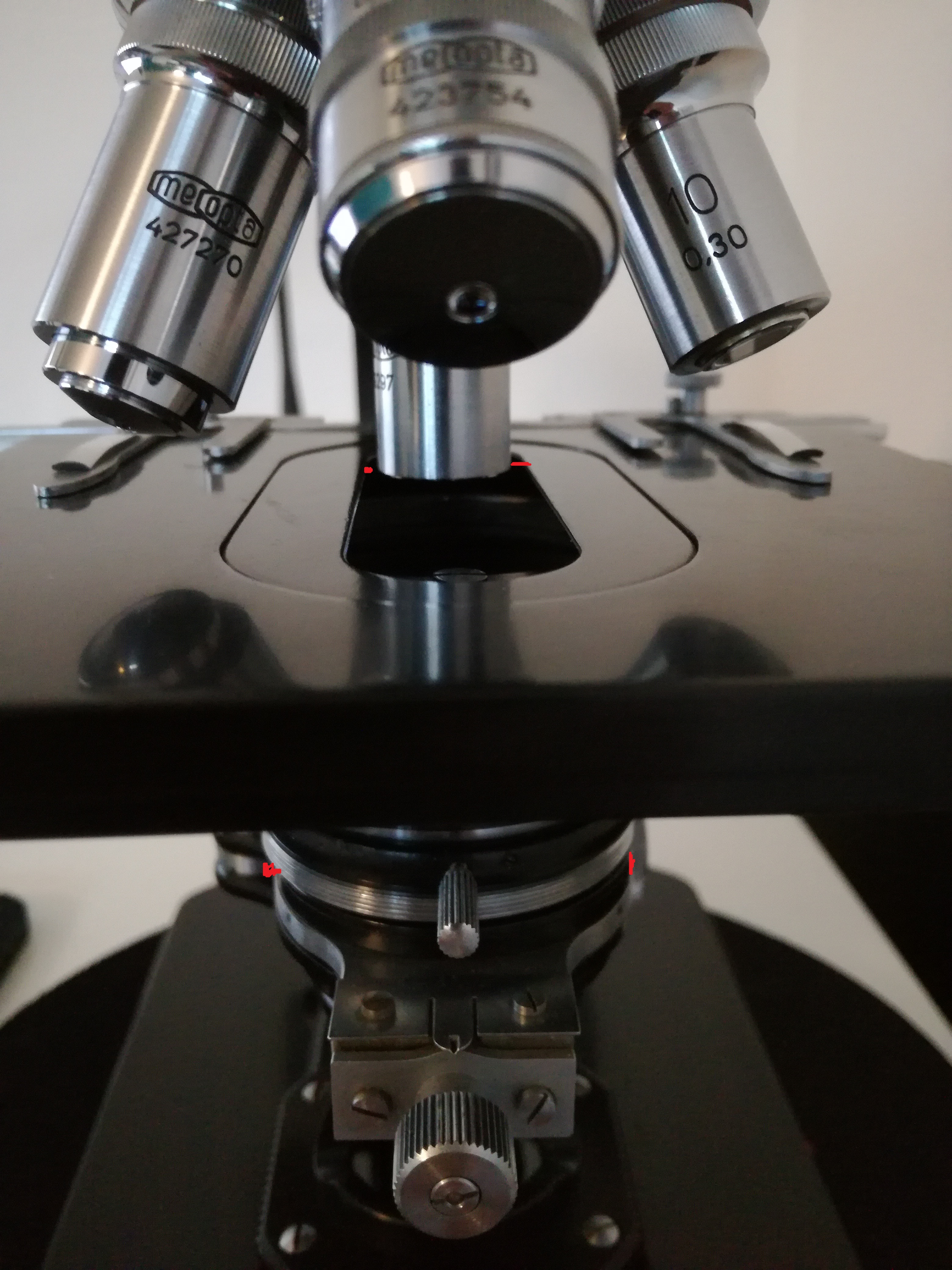

Zdravim vas..mal by som otazku, ohladom vycentrovania mikroskopu MEOPTA.. zistil som ze pri pozerani mojim najvacsim objektivom 60x 0,85, je preparat tmavy,bolo to opat tym ze obj. nebol v dokonalej rovine s kondenzorom, u ostatnych 10,20,40x to az tak citelne nebolo..podarilo sa mi kondenzor s obj. dostat do roviny, avsak kondenzor je teraz na doraz v lavo, vidno to aj pri porovnani s clonou pod nim,ked sa pozriem z predu na stolik tak je ocividne ze kondenzor aj obj. su viac na lavej strane, je to pri vsetkych objektivoch..myslim ze ten kondenzor by nemal byt az na doraz a nejak by sa mal posunut ten nosic obj. do prava..lenze ja netusim ci je to mozne a ak ano cim..ci tym plieskom na aretaciu objektivu, alebo sa to da natocit v tom klbe cele..neviem ci som to dobre opisal,snad ano..prikladam foto - tou cervenou som to naznacil..

Ono to vycentrovanie nieje až takájednoduchá vec. Používa sa na to kolimátor, ktorým sa postupne všetky optické členy dostanú do jednej osi.
Skús najprv odmerať niečím presne pravoúhlym, či máš objektívy kolmo k stolíku. Ako hrubá orientácia toho, či je menič objektívov a tým aj objektívy kolmo na rovinu stolčeka. Ak nie, uprav to. Potom docentruj kondenzor a clonu: kondenzor pomocou 3 červíkov na obvodoch objímky. Vždy sa pokús preostriť objektív ( použi nejaký slabý, napr. 10x) tak, aby si mal zaostrené na to čo centruješ. Clonu privri tak, aby jej obrys lemoval zorné pole a podľa toho ju centruj.
Je v tom ale zádrheľ, pretože sa ti nemusí podariť zaostriť na všetky súčasti. V praxi sa k tomu používa pomocný preostriteľný teleskop vložený namiesto okulára, tzv. Bertrandova šošovka.
Ak by si sa chcel hrať, vyrob si držiak na laserové ukazovátko a vlož ho centricky namiesto žiarovky. Vycentruj ho tak, aby lúč bol v strede hranola v nohe mikroskopu (môžeš si pomôcť tak, že do vybratia na filter na hornej strane hranola vložíš nejakú kartónovú clonu s dierkou v strede alebo matný plast s nakresleným stredovým krížom. Potom už stačí len premietať aktuálnu polohu laserového lúča na jednotlivé optické plochy (prípadne matnicu s krížom nad nimi) a tak zdárne scentrovať všetko do jednej osi. Pozor na oči!

Dakujem za rady, myslel som ze to pojde jednoduhsie :) ..hrana obj. je kolmo na stol, ono je to teraz aj vycentrovane, v objektive pri ostreni vidim svetelny kruh, ktory je pekne vystredeny, akurat ten kondenzor je uz dostelovany nadoraz v lavo, viac nejde..je to koli tomu lebo cela ta hlavica s objektivmi je mierne v lavo, pri kazdom objekive je to viditelne..preto by ma zaujimalo ci sa da nejako polohovat ta hlava s objektivmi - len neviem ci potom nerozstelujem opt. rovinu okularu s objektivom,alebo potom cele to nejako natocit v tom klbe..akoze nic strasne pozerat sa tym da pekne,len ma stve ze preco to vsetko nie je pekne v strede..moze to byt aj od vyroby? dakujem
