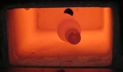

válí se mi tu již delší čas tato pec: https://photos.app.goo.gl/DDRj0ky9JjESguBv1
je funkční ale dlouho skladována ve stodole, takže bude potřeba pomalu nahřát aby se ze šamotu postupně dostala vlhkost, teploměr k ní nemám, ale stejně by chtěla přestavět na digitální řízení
rozměry komory jsou 9cm (v), 17cm (š), 29 cm (hloubka)
cena 3000 Kč
k vyzvednutí v Hořicích v Podkrkonoší
jeden člověk je schopen ji naložit do auta (s naložením pomohu)
osobní převzetí, nebo jsem ochoten dovézt do cca 100km (při platbě za dopravu předem)

Pekna. Jak asi dlouho trva nez nabehne na maximalni teplotu ??
AlesALF
Příspěvky: 16
Registrován: 3. 5. 2016, 3:53
Bydliště: Hořice v Podkrkonoší
27. 7. 2017, 5:35
jelikož má příkon 2.6KW na štítku, tak by to i někdo chytrý spočítal (já to teda ale nejsem :-)
ale asi bych na ni nespěchal už je to babička (rok výroby 1958) :-)
jova
Příspěvky: 2551
27. 7. 2017, 8:01
Nedávno jsem v ní kalil ty válce a mám pocit, že to trvalo asi ¾ -1 hodinu, kdy začala vypínat při těch 1000 stupních. :roll:
Ona má v jedné té jímce termočlánek a ve druhé pak tuším bimetal který pak spíná stykač a jeho teplota se nastavuje tím ovládacím knoflíkem.
Bohužel bez toho měřáku se nedá nastavit ta vypínací teplota na bimetalu, protože knoflík je bez stupnice víceotáčkový.
Koupit měřák by neměl být problém, už jsem jich pár na Aukru viděl.

Ta Picka se mi také velmi zamlouvá. Již jsem nad takovou přemýšlel že jí udělám. Mám to opacne, když se v práci likvidovala pec tak jsem si z ní vzal řízení teploty s čidlem. Na takovýto rozměr by teoreticky mohlo stačit vyndat topnou spirálu z tělesa pro ohřev vody v bojleru. Jen ty spirály drátu pěkně rovnoměrně rozložit po celé ploše pece.

pokud bude ta topná spirála použitá, tak se ti ten drát s vysokou pravděpodobností rozláme při manipulaci.
To už lépe vyjde koupit odporový drát v metráži a zatmelit ho do drážek v šamotových cihlách.
malá inspirace https://www.youtube.com/watch?v=AyJAwBQ2Iuo :-)

Je jasné že z použitého tělesa je to nesmysl. Ten drát je potom tak křehkej že se drolí na prach. Ta myšlenka mne napadla protože se mi tu válí nové těleso do bojleru a mám již jinej tip.
No a taky jdr o lenost. Jasné že jde koupit drát v metrazi, ale potom to musíš spočítat na napájecí napětí a taky to chce navinout do spiraly a nato jsem příliš linej.
