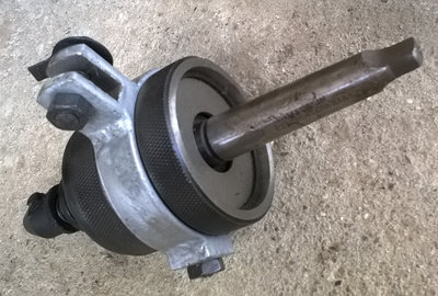

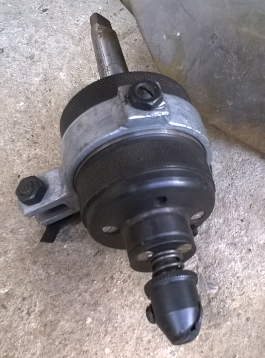

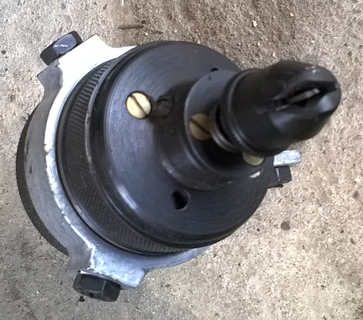

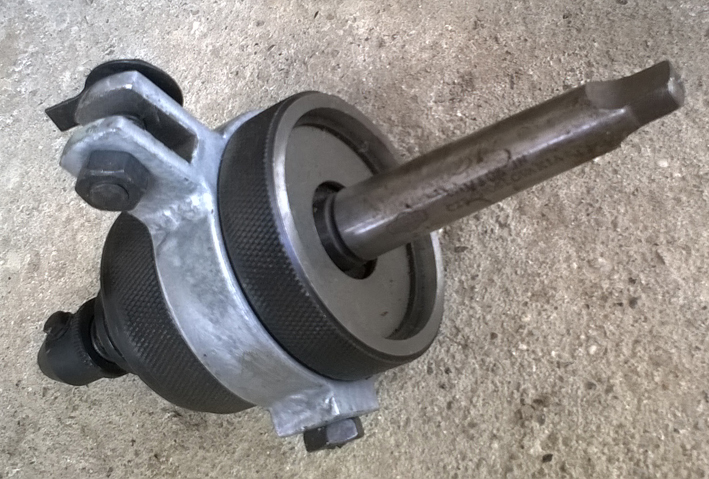

Ahojte,
poznáte niekto túto hlavu? Čo to je?
Identifikácia hlavy

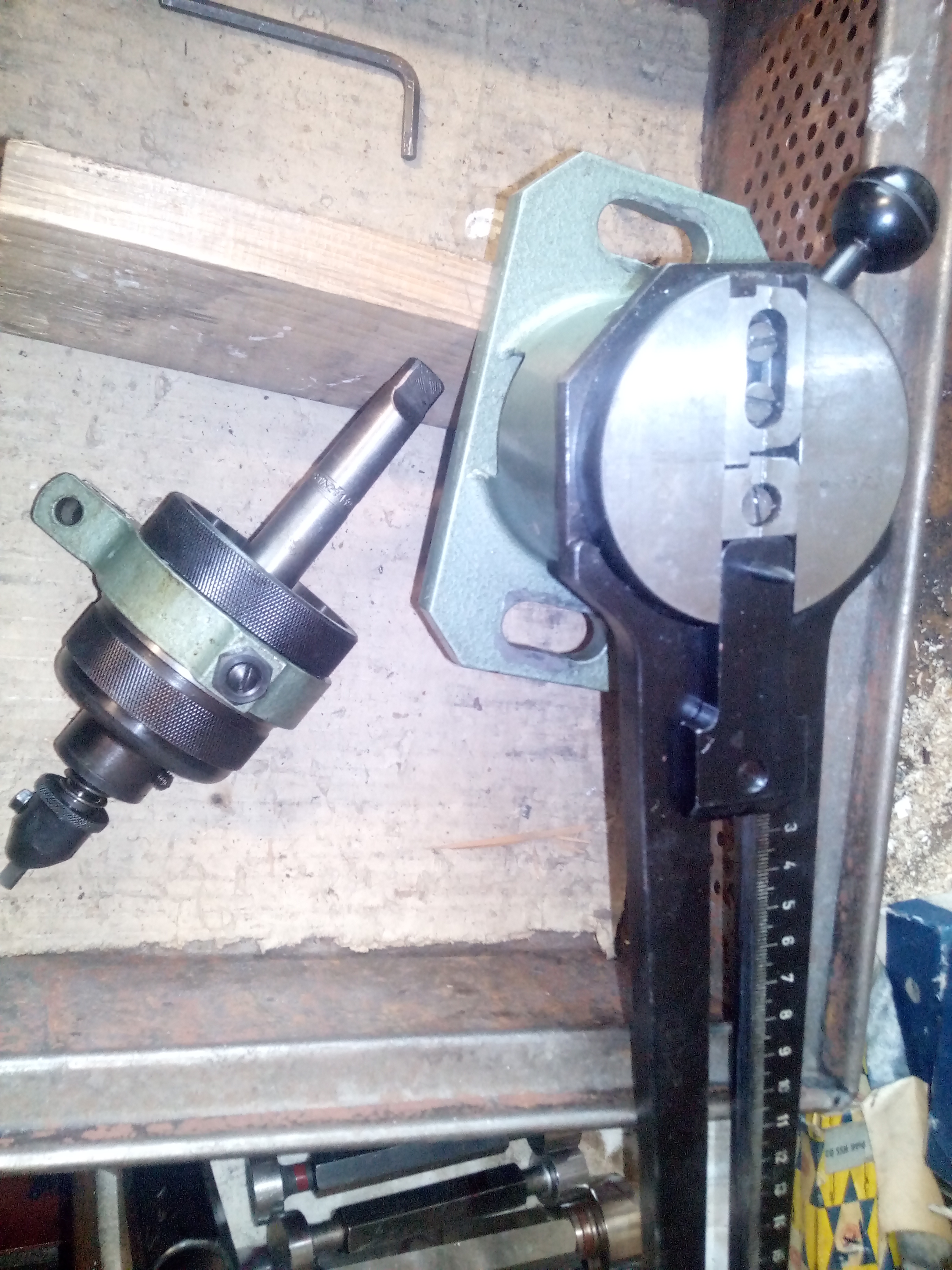

Pěkný večer,
jedná se o obrážecí hlavu na vystřihování různých tvarů na vrtačce, přikládám obrázek celé soupravy. Když zastavíš vnější plášť, začne upínač nožů kmitat se zdvihem 5 mm. Patří k tomu ještě vodicí stojánek s ramenem pro vystřihování kruhů, páka pro zafixování pláště, náhradní pružiny do hlavy, nože a upínací příložky. Nože jsou ve funkční délce podbroušené a jsou vedené ve stojánku za zadní část. Při použití upravených strojních pilníků a vodicí vložky stojánku je možné hlavou také pilovat.
Úběr na jeden zdvih je daný vyložením břitu nože, otáčky jsou do cca 900 za min. podle materiálu a na jednu otáčku udělá nůž 3 zdvihy. Lze stříhat ocelový plech do 2,5 mm a barevné kovy a plasty do 5 mm. Hlavu označenou Pnp-1 vyráběla Škodovka. Oproti klasickému stříhání se plech nedeformuje.

Veľmi pekne ďakujem za perfektný opis aj dokumentáciu.
Zajímavé zařízení, komplet je k mání tady a jsou tam i další informace např.:
Zajímalo by mne jak je to uvnitř ty hlavy uděláno. Jak to vlastně funguje, jak se s tím dělá a jaké jsou s tím výsledky práce... Asi je to již překonané a dnes to zastane kdejaka přímočará pilka za pár kaček, ale přeci jenom je to zajímavé
Vyráběli to učni ve škodováckém učebním závodě, i já se na tom kdysi podílel, uvnitř je čelní vačka myslím se třemi zdvihy, upínalo se to na vrtačky VS20 - VS32,Zajímalo by mne jak je to uvnitř ty hlavy uděláno. Jak to vlastně funguje, jak se s tím dělá a jaké jsou s tím výsledky práce... Asi je to již překonané a dnes to zastane kdejaka přímočará pilka za pár kaček, ale přeci jenom je to zajímavé
a sloužilo to například k výrobě šablon pro formování a kování. Dnes určitě zcela překonané, ale hlavně laserem, ne nějakou přímočarou pilkou
