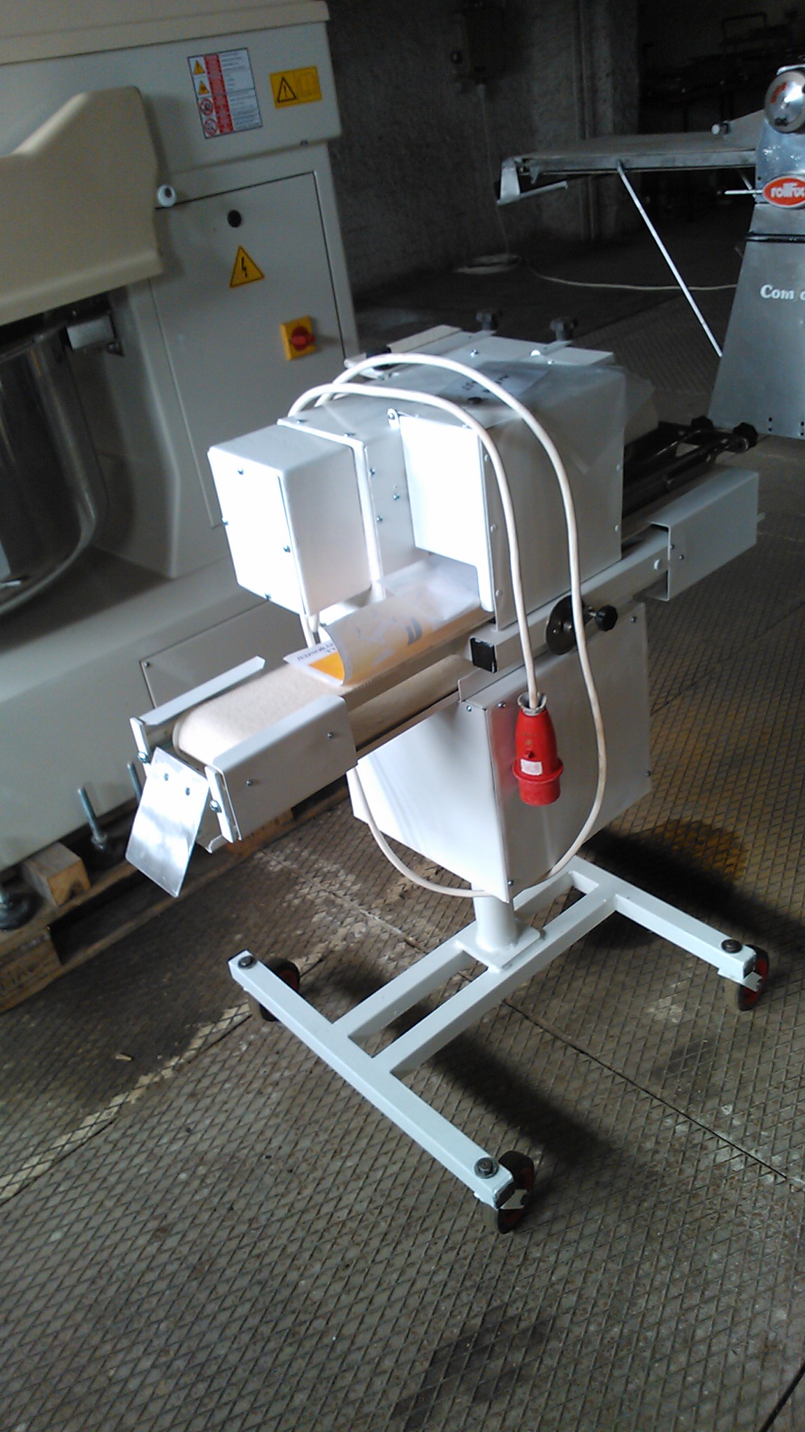

Zdravim.. potreboval bych prosím pomoci při vyrobě pasoveho dopravniku, potřebuji aby měl 920otacek a mohl se posouvat v 5ti krocich dozadu a dopředu pro osazovaní testa na plech se stelovanim tech kroků... nabizim za to F. odmenu..děkuji

dej tam frekvenční měnič a můžeš jet plynule v celém rozsahu.. a nebo přednastavit FM na X kroků.
jediné co potřebuješ vědět je typ motoru který tam máš .. a tomu doplnit odpovídající FM..

nejdriv si ujasni co chces, pas nemuze mit 920 otacek za neznamou casovou jednotku, pokud mas na mysli otacky valce, tak taky trocu zalezi na jeho prumeru, tak to zkus znovu

Dopravník máš již mechanicky vyroben a potřebuješ udělat řízení? Jestli ano, je tam již pohon? Jestli ano je tam asynchron, krokáč, servo? Pokud se bude řídit i nějaké dávkování a další logika, tak bude vhodné použít PLC. Pokud ti jde čistě o dopravník a použitý motor je asynchronní, tak by stačil použít nějaký chytřejší měnič, jak již bylo řečeno.

díky všem za odezvu..nyní rozepíšu přesněji viz foto: Jedná se o houskovač zezhora spadne testo a dole vyjede vyrobena houska.. a nyní řeším to, že se osazují tyto housky na plechy v počtu 25ks na plech ručně a já bych chtěl udělat to aby to osazovalo samo, moje představa by byla taková,že jelikož to vyjíždí kus po kusu s nepravidelnou prodlevou, tak aby to vyjíždělo na ,,mini pás,, který to bude pokladat na další pás pod sebou aby udělal řadu 5ks s tím, že ten ,,mini pás,, bude postupně zajíždět dozadu a aby dokazal utvořit tu řadu 5ks a jakmile ji utvoří, tak aby ten velky pas se poposunul zase o jednu pozici dal aby se mohla osazovat další řada na plech zase od zadu... s tím, že bych chtěl řízení, že kdyz to pojede na tom pásu tak aby tam byla brána,že kdyz se houska nepovede a ja ji odendam jeste pred tou branou, tak aby to pořad čekalo na tu další housku aby to neudelalo další krok... a s tím, že bych chtěl regulovat ,,mezery,, mezi danymy housky potenciometrem...jak na ,,mini pasu,, tak i na tom velkem ktery to srovnava a ceka na naplneni 25ks a poté az bude naplnen, tak bude ten plech umisten pod tim a rychlým cuknutím dozadu s tím ze se pás porad tocí tak se to uloží na ten dany plech viz odkaz na youtube 5:40s a jeste s tím,aby to osazovani cekalo nez tam dam dalsí plech... [youtube]https://www.youtube.com/watch?v=eeH4U793GWM[/youtube] ,tak jaký system zvolit.. co by bylo vhodné... atd... ty pásy ,,mini pás,, a ten velky pas co by byl pod nim.. tak by byly do písmene L aby to slo takto realizovat a já sháním někoho.. kdo by byl ochoten mi s tímto pomoci prosím, díky

Udělat to zvládnu, nicméně pokud to chceš profi, tak už to bude chtít nějaké menší PLC, čidla a další věci okolo. Jaký na to máš rozpočet? Nebude to úplně levné.
Pokud chceš jít levnější cestou, tak zkus najít nějakýho nadšence, kterej ti to rozjede třeba na nějakým Arduinu nebo Raspberry.

To PLC je rozumný ,měl bych v to větší důvěru kdybych něco takového tvořil.PLCček je na bazarech plno ,čidel taky.(někdo tu dával adresu na spešl bazar na PLC a podobné )
