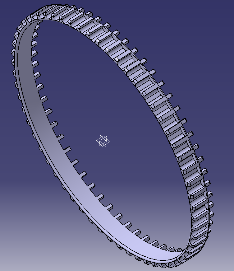

Máte tu někdo přístup na 3D tiskárnu co umí i kovový prášek?
potřebuju udělat chladič co by na frézování byl opruz tak hledám alternativu na 3D tiskárně.
model dodám. průměr cca 270 mm.

A co vyrezat?

a co vytisknout z plastu a odlít z hliníku?

Pred casem jsem neco kovoveho z 3D tiskarny poptaval a bylo to drahe jako prase

Ak to nie je chladic s jednym rebrom alebo ina anomalia tak to bude 10x rychlejsie frezovat ako tlacit. A cenovo tiez lacnejsie.

pokud mi to chcete někdo vyfrézovat tak v pohodě.
Jen je to podle mě pěknej voser.

čekal jsem co z toho vyleze, nemyslím, že by chladič měla být ta nejdražší součástka celku - a to při 3D tisku z kovu by lehce mohla být. Nebylo by lepší/levnější to překreslit trochu vyrobitelně ?

Bohužel, moc jednodušeji to udělat nejde. To je důvod proč jsem to chtěl tisknout. Je to tenké a na houby. Obráběné z obou stran. Potřebuju 1 ks, pokud to bude fungovat tak cca 15 ks. Na 1 ks se nevyplatí dělat přípravek. Tj. pokud by to někdo udělal jako fušku tak by cena mohla být i při obrábění akcepotovatelná.

Jen ze zvědavosti, ten chladič je nějaký počitany (termo, proudění), nebo je to jen tak nakresleno. Hodně atypický tvar a nějak mi to nesdi na chladič co se tyče proporci časti.

Počítáno to neni. není tam mnoho místa. Navíc celý díl se bude otáčet cca 3200RPM.

počítáno na účinek chlazení je jedna věc
druhá věc je pevnost, aby se to nerozletělo - zde bych se u 3D tisku skoro bál
i u 3D tisku se bude muset vnitřek obrobit na přesno
a víc než obtíží při výrobě bych se bál zvuku - takovéto zuby, otáčky a omezený prostor může být pěkná siréna. Nemělo by to víš připomínat vrtuli ?
co třeba analogie Teslova turbína - nebyl by to vhodný tvar ?

Na skusku to vie vytlacit aj z plastu koli hluku a prietoku zvuku,otazka je priemer ci to vydrzi po kope.

Pripravok na upnutie by mohol byt aj plastovy. Teda ak by bol chladic z nejakej hlinikovej zliatiny-lahko obrobitelny.
Vyrobit to vie takmer hocikto, nie je to technologicky zlozite. Nemuselo by to byt drahe. V podstate 2d frezovanie, rozmer uplne na beznu hobby frezku.
Este mat tak vhodny polotovar-ruru a je to minimum obrabania. Ale najskor to budes frezovat z plocheho matrosu lebo ten kupis kdekolvek.

25mm platňu by som našiel, ENAW 2017. Dá sa presunúť ten prstenec zo stredu na spodok, aby to bolo vyrobiteľné na jedno upnutie?
otázka je ešte na toleranciu otvoru.
