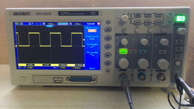

Tak jsem si udělal radost a koupil paradoxně u Conrada toto. Pro kritiky - 60MHz mi stačí naprosto na vše a ten 16ti vstupej logickej analyzátor je bomba a když se k tomu přidá obrazovka jako hrom, tak je naprostá spokojenost.

A proč u Conrada ? Tos na tom potřeboval mít Voltcraft logo ? Originál Hantek je moc čínský ?

Dá se ten Hantek sehnat nějak výrazně levněji (nový, záruka)? Nebo jakou by to mělo výhodu?
https://www.conrad.cz/digitalni-pametov ... hz.k122481
http://hantek.cz/mso-5062d.html (to je asi ono?)
gnat
Příspěvky: 985
Bydliště: doma
3. 8. 2017, 2:27
Ano, např. u TME. O litr levněji 100MHz verzi. O skoro 3 tácy tu 60MHz verzi (bacha, TME uvádí ceny bez DPH).
BTW ty Hanteky jsou podle mě na podobné úrovni jako Rigoly, akorát nejsou tak populární, protože mají lépe ohlídané "povyšování" modelů svépomocí.

V téhle cenové relaci má Tektronix TBS -1072B. Osobně ho ale neznám. Obecně u Tektronixů neodcházejí po pár měsících používání ovládací prvky jako u Owonů, Rigolů, Hanteků a podobných. S životností přibalovaných sond je to podobné (ale na ty se nevztahuje 5ti letá záruka). Osobně mám letitou TDS220 a pokud ho budu muset nahrazovat, tak to bude určitě s alespoň 9it bitovými převodníky. To je mimochodem podle mě důležitější než jestli je to 50 nebo 100 MHz osciloskop.
Trochu nerozumím tomu mít rozlišení displeje 800x600 u 8bit osciloskopu, který umí nasamplovat jen 256 bodů

gnat píše:Trochu nerozumím tomu mít rozlišení displeje 800x600 u 8bit osciloskopu, který umí rozlišit jen 256 bodů
No je potřeba aby se na display vešlo i nějké to menu a ty kanály jsou dva. Dále logický analyzátor 16 kanálů taky potřebuje trošku toho místa na zobrazení.
Mimochodem absence log. analyzátoru by mi tedy u toho nabízeného Tektronixu hodně snižovala užitnou hodnotu.

gnat píše:V téhle cenové relaci má Tektronix TBS -1072B. ..
Ten ma jen 2,5k pamet. To i muj dilensky stroj ma vic (historicky TEKTRONIX 2230)
Osobne nejsem velkym priznivcem LA v osciloskopech. Kdysi jsem tuto vymozenost mel, ale snad nikdy jsem to nepouzil. Dost kostrbate se to ovladalo (tehdy jeste k osciloskopu nesla pripojit mys ani nemel dotykovou obrazovku). A taky je rozdil jestli prubehy sledujes na 27" monitoru PC nebo na displeji 800x600.

CZ_Pascal píše:No je potřeba aby se na display vešlo i nějké to menu a ty kanály jsou dva. Dále logický analyzátor 16 kanálů taky potřebuje trošku toho místa na zobrazení.
No skutečný LA podle mě ten Hantek taky nemá. Pod tím si představuji "trochu" chytřejší mašinku. LA z toho nedělá 16 binárních vstupů se zobrazením průběhů na monitoru. Mám starší model od Saleae a kupoval jsem ho jen o trochu dráž než je rozdíl ceny mezi tím Tekem a VC. Možnostma a podporou protokolů je to naprosto propastný rozdíl v použitelnosti. Sám jsem tomu nevěřil, dokud jsem to nezkusil. Také jsem si kdysi koupil Bitscope s binárními vstupy a myslel si, že mám LA.
