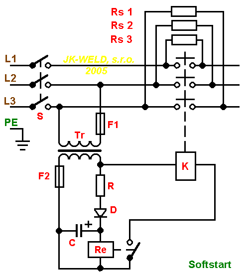

Zdravím, potřebuji vyrobit něco jako je toto zařízení, startovací odpory Rs1-3 chci navinout z odporového drátu na keramické trubky,
pro motor 5kw vychází dost velká délka drátu, otázka pro znalce - nejsem elektrikář - pomohlo by k omezení proudu těmito odpory
vložit dovnitř železné jádro a využít tak i střídavý odpor - byly by to současně jakési tlumivky ?

Moc nepomohlo, ta indukčnost by byla dost malá. Těch závitů asi moc nebude.
Psal jsi, že pro 5 kW motor bude dost velká délka drátu. No ale počet závitů a tedy délka drátu bude pro silnější motor spíš menší, potřebuješ nižší hodnotu odporu.
Kdybych to dělal, tak si koupím náhradní topné spirály do nějaké remosky a podobně, a ty namotám na tu keramickou trubku.
Asi bych si to ještě nějak posichroval, že to relé to skutečně přemostí, ať to neshoří. Když jsem kdysi něco podobného dělal, tak jsem paralelně k tomu odporu připojil pískle. Takže po zapnutí to krátce písklo. Pokud by to pískat nepřestalo, tak by si toho obsluha okamžitě všimla.
Nevím, do čeho to máš. Ale já bych tam dneska vrazil frekvenční měnič. Dají se sehnat použité za rozumné peníze, a regulace otáček je prostě fajn věc. A plynulý start k tomu jako bonus.

To schéma je pro uvedení principu měkkého startu, místo té elektroniky mám velmi solidní mechanické relé nastavitelné do 1.5 sec,
takže mi stačí vyřešit pouze odpory, nechci, aby se z nich při startu kouřilo, a takové nestojí pár korun, mám skříňku, drát i keramické trubky,
takže bych jen potřeboval názor elektrotechnika, zda úbytek proudu způsobený reaktancí při železném jádru bude alespoň srovnatelný
s úbytkem ohmickým, nechci, aby někdo něco počítal, jen praktickou zkušenost zkušeného elektrikáře.
Je to do cirkulárky, kterou pouštím 1 - 2 x za rok tak na hodinku

No však jsem ti to psal hned v první větě. Pravděpodobně nebude, takže to zato nestojí.
Píšu "pravděpodobně", protože jsi nenapsal, kolik závitů jsi spočítal.

Staci ti 0.1 sec to nepotrebujes kilowatove odpory aby to teplo pojali
Me stacili asi 10W

robokop píše:Staci ti 0.1 sec to nepotrebujes kilowatove odpory aby to teplo pojali
Me stacili asi 10W
Na těch 0.1 :D :roll: sec času bych si zkusil spočítat, jaký :mrgreen: to bude mít efekt. Pokud se někomu to nechce počítat, tak si to změřit nebo odečíst z grafu.
Jinak výsledek u jakéhokoli statorového odporového spouštěče u asynchronního motoru je vždy (viz charakteristika asynchronního motoru) celkem tragický - obvykle se ty odpory dělaly tak, aby proud slezl na 0.6 běžného rozběhového proudu (tj. cca 3 - 4 násobek jmenovitého proudu), pak je ovšem moment celých :mrgreen: 0.39% :roll: původního, už tak mizerného momentu.
Je to totiž napěťový dělič, takže se to chová jako když se motor připojí na nižší napětí (tzn. z motoru se stanou kamna :mrgreen:, co se nevytopí na motoru, se vytopí na odporech).
http://archiv.eatonelektrotechnika.cz/p ... or067.html" onclick="window.open(this.href);return false;
Pokud tam někdo místo odporů dá tlumivky, ještě navíc totálně doxxxxí :shock: účiník.
A to se fakt vyplatí :mrgreen:
Ještě pro ty co netuší, co se v motoru při takovém "nápadu" :shock: děje - je to ten první graf nahoře.
http://archiv.eatonelektrotechnika.cz/p ... tml#999509" onclick="window.open(this.href);return false;

ja mluvil o svarecce (myslim ze 10 ohm ale fakt uz nevim)
tam slo o to prekonat remanentni magnetizmus toho trafa
u toho motoru bude ta prvotni prda taky z remanence
myslim ze rozebeh samotny nebude hrat roli
a i kdyby staci par vzorecku ktery se tu nekde valej a snadno spocitas energii na to roztoceni dejmetomu na 1/3 nominalnich otacek
kde uz to muzes pohodove dat natvrdo
neco podobneho tomuto
http://www.jk-weld.cz/pages/softstart2.html" onclick="window.open(this.href);return false;
