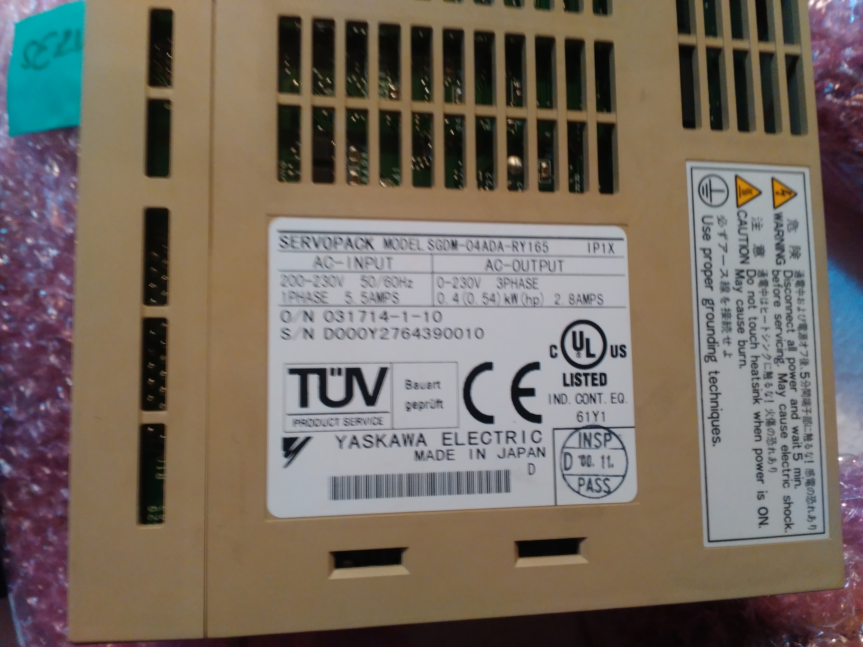

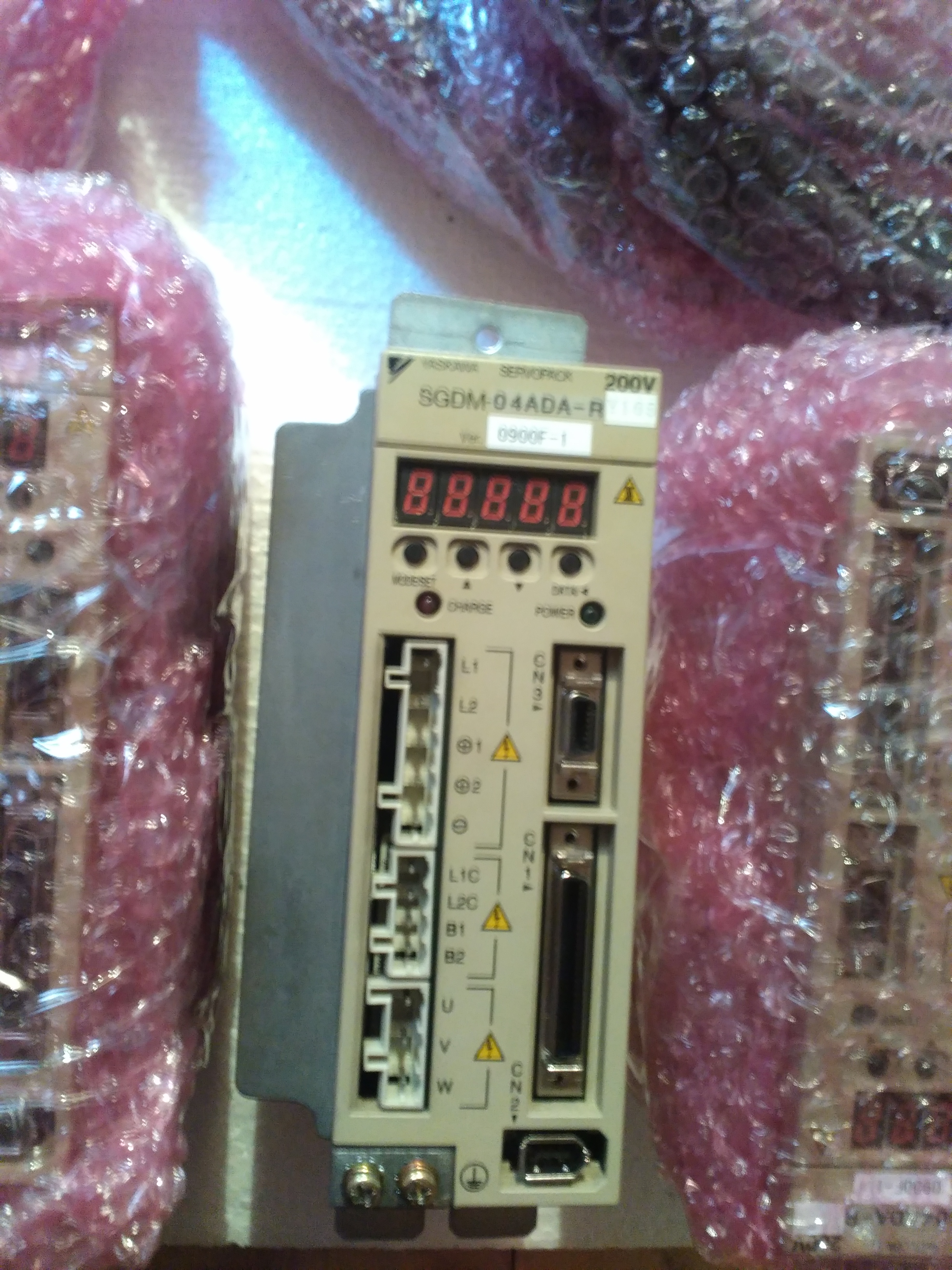

Prosím o řadu umí tento driver řízení STEP/DIR
Díky za případnou radu.

Jo, měl by umět.

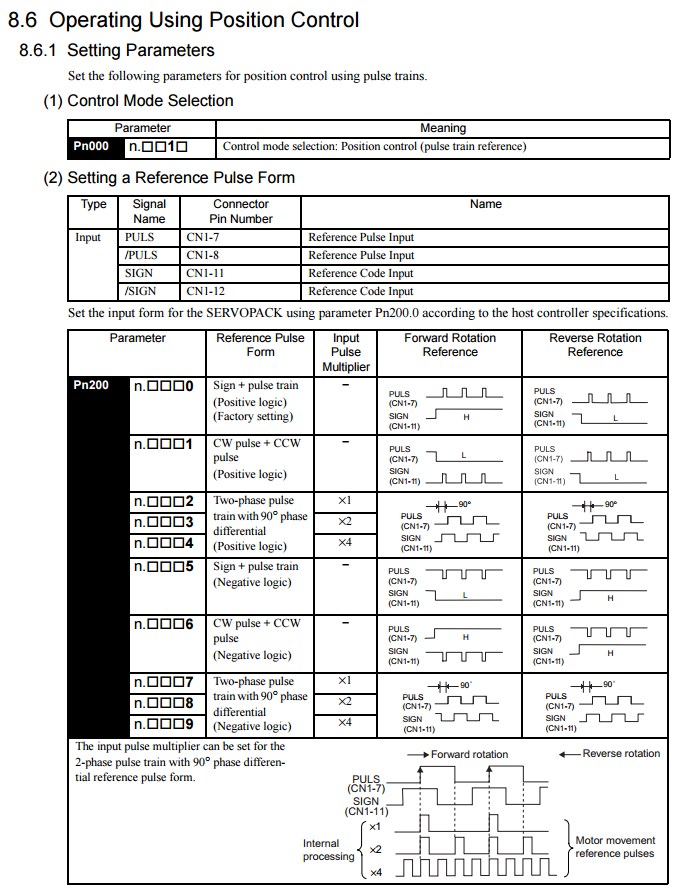

Jenže v manuálu o tom není žádná zmínka

Je to přece v tom prvním políčku jako default hodnota.
Tak že to step/dir umí.

oprav si nazov YASKAWA, nie YSAKAWA a potom hladaj v googli
nieje kava ako kava - opravil som

Sorry, ale na driveru je jasně napsáno YASKAWA. Pánové naučte se číst :-)
